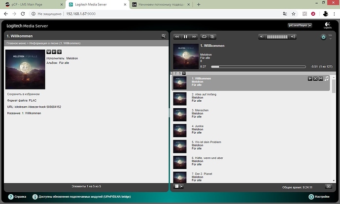

Удалось поставить LMS на малину, запустил ickstream, подключил Deezer, Tidal, но при проигрывание трека, не вижу информацию о качестве, и непонятно играет ли flac или mp3. Просто в LMS эту информацию показывает. Также не получается подключить медиатеку на НАСе.Везде свои замарочки :smiling_imp:
LMS на малине - не самый лучший вариант для звука. Сервер должен стоять отдельно - это оптимально.
У человека не получилось завести LMS с ickStream ни на NAS ни на PC, так что это компромисс.
Формат и качество трека можно видеть в плеере LMS, который открывается на 9000 порту.
Ага, про этот вариант не подумал. В LMS всё показывает на правом окне. Спaсибо

Это LMS в левой панели пишет? Есть маза, что это не соответствует действительности. Читал об этом на иностранном форуме.
У Вас ЦАП определяет параметры входящего потока?
