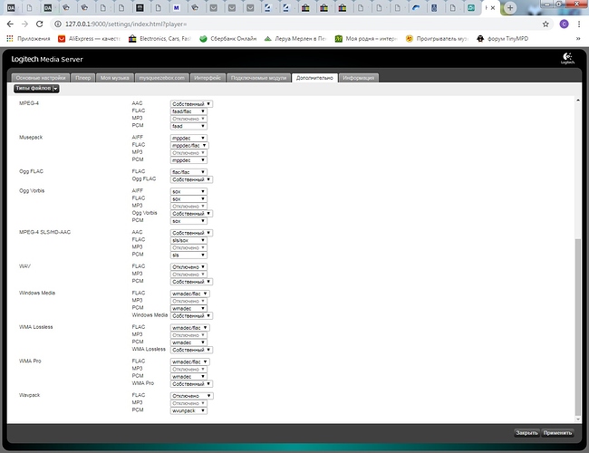

Но проблема в том, что управлялка Squeeze ctrl так же пишет, что было уменьшение битрейта с 5000 КБ/с в 720 КБ/с((((((((. И к тому же в LMS в “Тип файла” отсутствует пункт выбора “собственный”.

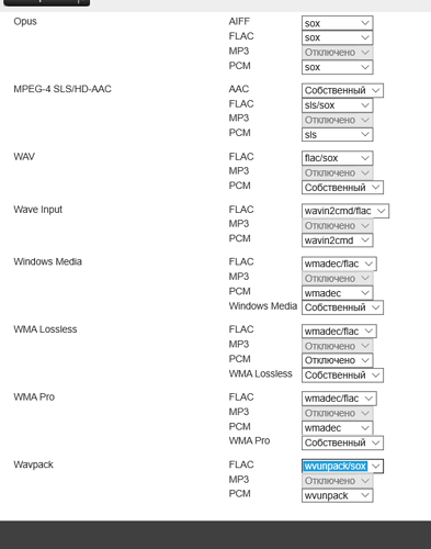

С Wavpack там какие-то проблемы. Не думаю, что у Вас идет ресэмплинг, если специально его не настраивали.
Пробовали так?
Выше есть видео по настройке рекодера.
Пробовал. Начинает хрипеть
Всё настроено согласно видео. Но проблема в Wavpack осталась
