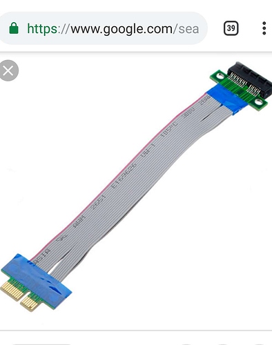

PS посмотрел, одна из немногих, кто поддерживается макОС, у меня целая эпопея была по попытке привинтить кошерную USB плату к макмини, с помощью расширителя PCIe слота. Но не вышло.
Я просто взял pci райзер. Отрезал 3.3 в с мамы и подкинул отдельное питание. Не сложно в общем… Хотя у меня все от линейных источников питается.
какой? просто удлинитель или который через USB кабель подключается?
я такой пользовал для мелких нужд
Обычный pci-e /pci-e. У меня в блоке питания 5 отдельных источников питания. 12v проц,12 v мама,5v и 3.3 в и питание клока neytron star для мамы. … Не помню сколько оно там, родной блок. Jcat полностью на отдельном питании и с компом никак не связан по питанию. Причем все экранированно, заземлено, все по фен шую)
Зачем. Тут шим стабы , зачем это? Это для ферм
я проверки платы на столе, чтоб под столом не карячиться
Ну 3.3 куда подключать то будем в вашем случае. Вся суть обойти эти импульсные стабы ,а не наоборот.
