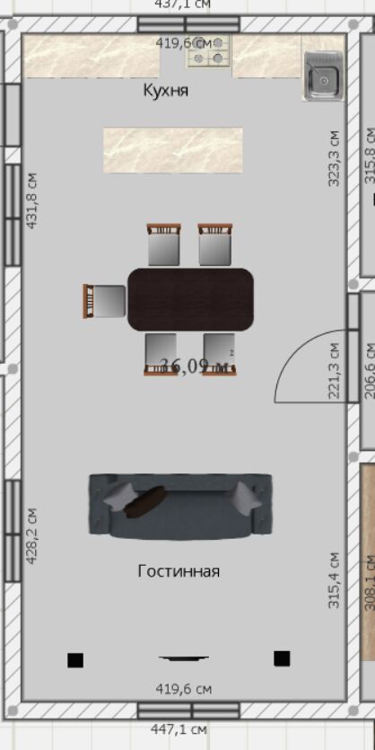

Всем привет! От задумки подхожу к реализации. Как вам комната 4200 см на 9000 см, прямоугольная. Гостинная совмещенная с кухней, колонки хочу поставить по длинной стене, чтобы с запасом было место от стены. Критика и предложения приветствуются!
На плане вроде по короткой?
Да, ошибся. По короткой.
Все с большего правильно делаете. Убедитесь, что зона первых отражений не попадает прямо на окно. Ну и в каркуляторах гляньте по горбам как лучше точно расположить АС в такой расстановке.
А это стерео в итоге?
Какая высота потолка? Это тоже важно.
Потолок 280 планирую. Окно, к сожалению, придется сделать за колонками, иначе смотреться не будет дом. Сбоку окно можно попробовать убрать, но тоже не уверен. Планирую завесить толстыми занавесками.
Система исключительно стерео. 5.1 когда то наигрался, больше не хочу.
Каким калькулятором можно воспользоваться? Может есть проверенный?
Я пользуюсь Room simulation в программе REW. А так забейте в поиске акустические калькуляторы и найдете с 10-к разных. Поисследуете вопрос с разных сторон. В небольшом окне по центру за АС никаких серьезных проблем нет, тем более что за Ас по хорошему вешать тяжелые плотные шторы всегда надо вне зависимости от окна. А вот по бокам лучше, чтоб было симметрично в зонах первых отражений.
