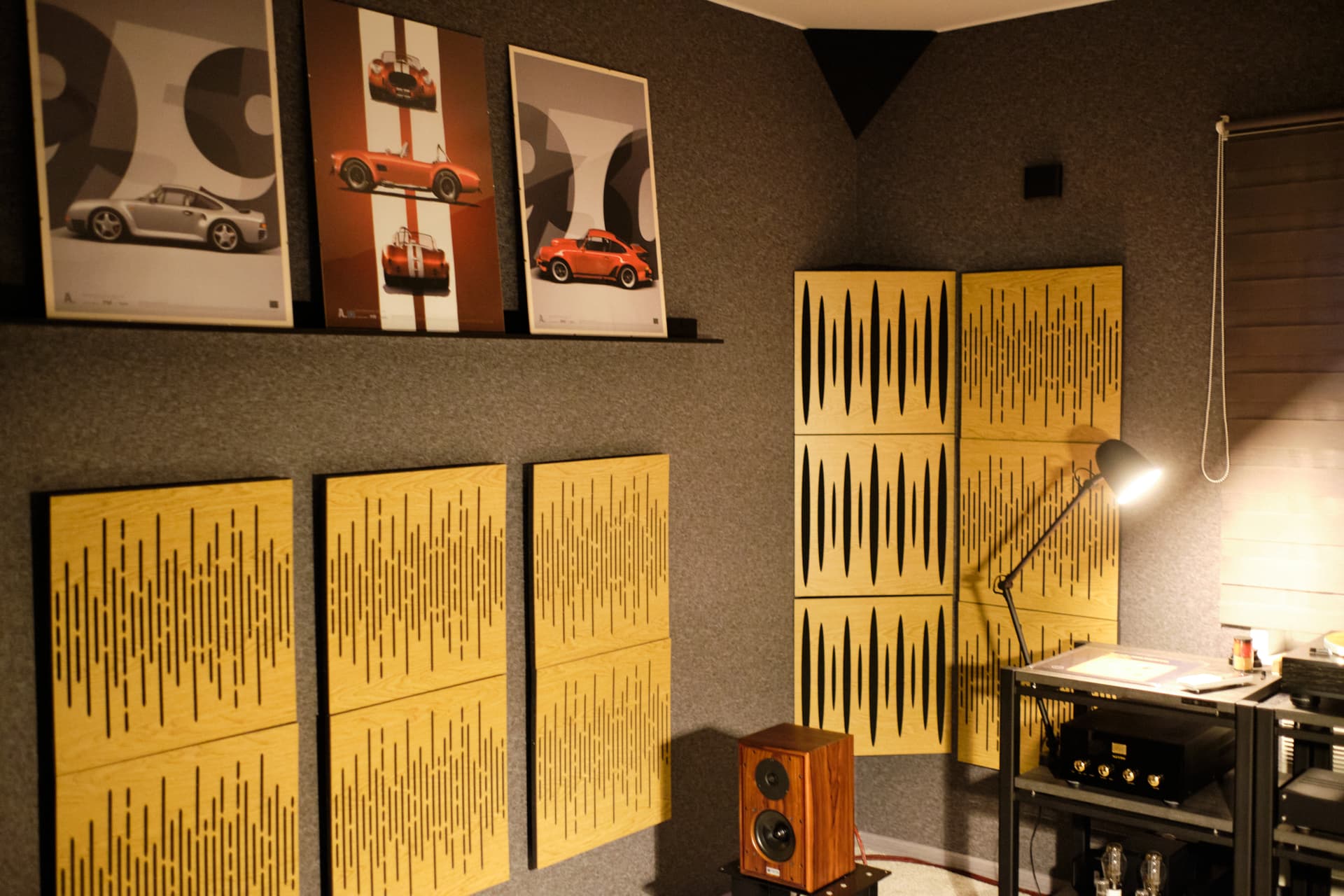

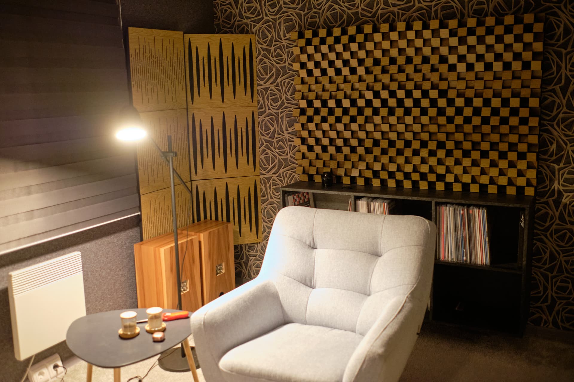

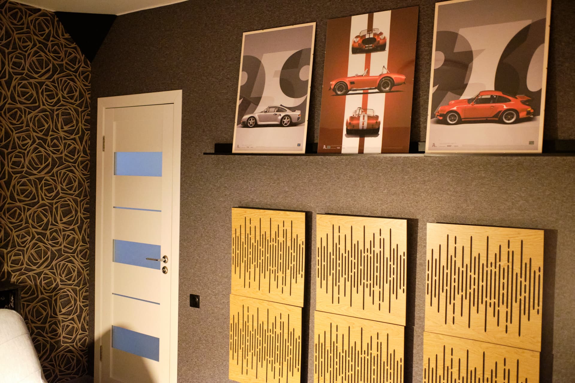

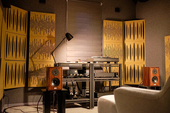

Имею дом и отдельную комнату для прослушивания, квадратурой 12,5 кв.м.
Аудиоподготовка, туда сюда. Все как надо.
Хочу 20-25 кв.м. Потому что хочу иногда работать слушая музыку, а не только слушать музыку растекаясь по креслу вечером. Еще хочу Roland полноформатный цифровой, но места тоже нет.
Будет новый дом - будет новая комната. Еще был вариант построить отдельное строение под КДП/кабинет, аля мастерская. Но жена сказала - нет. Я тогда тебя вообще не буду видеть.

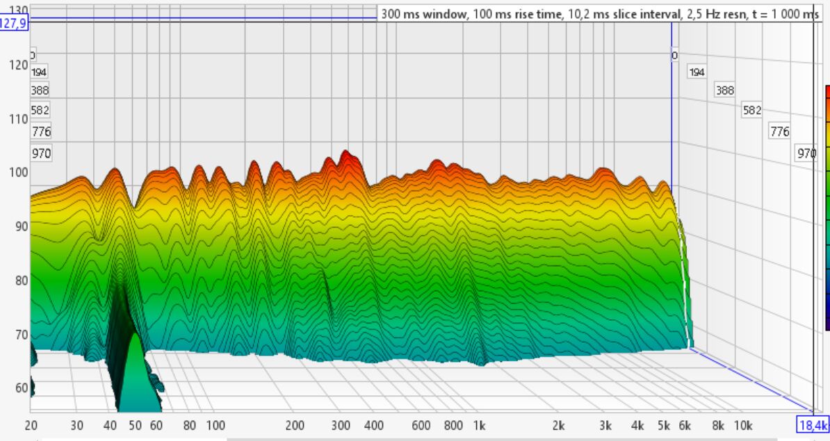

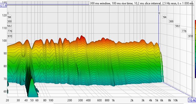

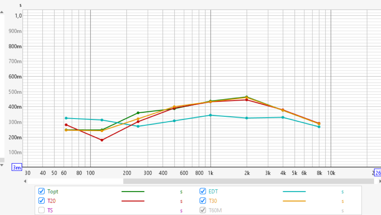

Вот мои замеры в цокольном помещении, бетон, примерно 15 м.кв. Вкруг роквул акустик в один слой. Больше не было никакой обработки.
Акустика крупная, какой-то дайтон.
Торчок 50 гц наводка сети, в розетках не было зануления.
