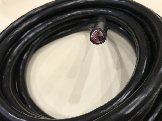

Уважаемые, подскажите пожалуйста как этот кабель правильно подключить? Я планирую вывести от счетчика фазу на автомат. Запитать три провода на фазу, три на ноль. Два оставлю на землю. Подключить 2 розетки (одна 2х5.0 мм, вторая 2х2,5 мм). Как правильно фазу из автомата вывести на 3 провода? Гребенка, или три провода сразу в автомат, или еще что? Конечно можно три автомата на фазу, но хотелось бы одним обойтись.
Заранее спасибо за советы.

три вместе на 1 автомат
Спасибо!

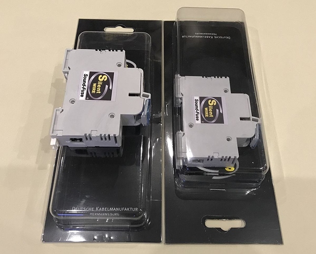

Наконец-то приехала большая часть комплекта:
- Fujikura Dia CV-S 3 core 5.5sq power cable 9 m;
- SILENT WIRE Sound Fuse Module HiFi 16A;

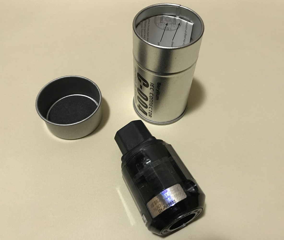

- Oyaide C-004 Power Top grade IEC Connector, пока на распределитель Oyaide MTB. (В пути двойные розетки VooDoo PowerPhase AC Outlets и Synergistic Research Tesla Plex SE). По итогу оставлю лучшую.
Предстоит немалая работа по прокладке. Начал позавчера, отпишусь по итогу.
Продолжу.
Кабель оказался Очень жесткий, что может сильно затруднить проводку до нужного места. Это я уже испытал на себе.
Благо стены просверлены, полы подняты, 2 дня упорного труда и он на месте.

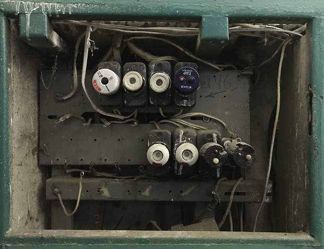

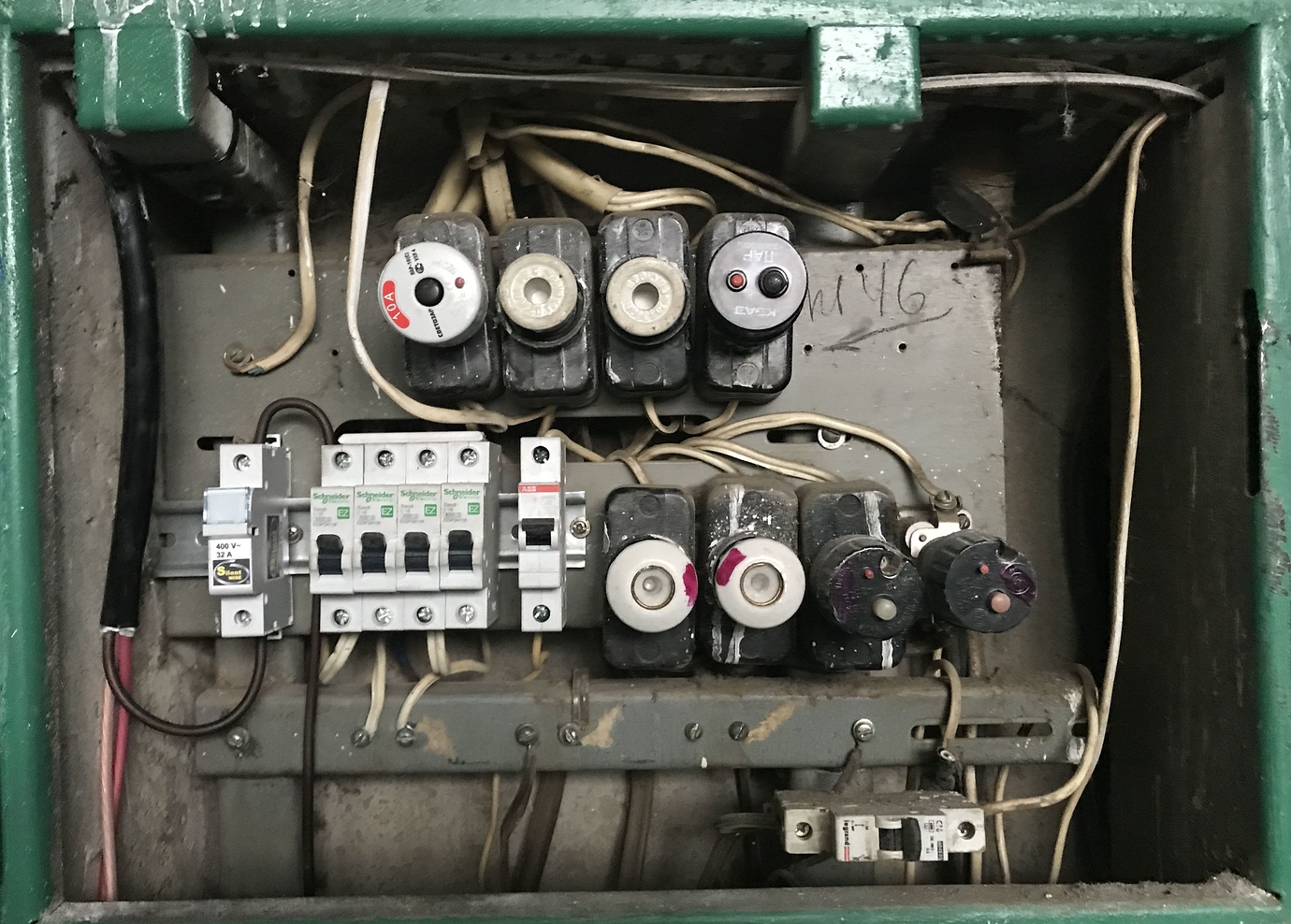

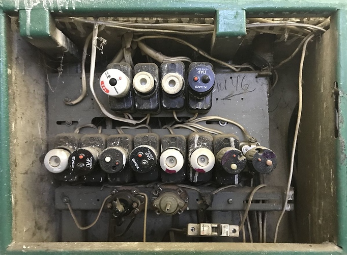

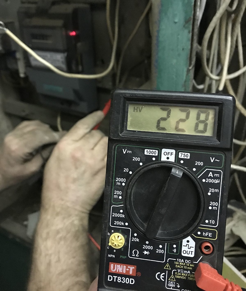

Электро щит отельная песня в старых домах. Туда годами никто не заглядывает до появления каких-либо проблем. Заодно пришлось немного обновиться.

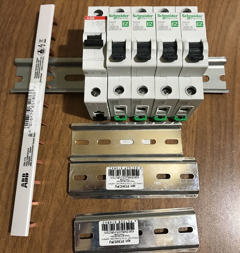

Были куплены и установлены автоматы ABB и Schneider.
Найдена нужная фаза
Заменена проводка от фазы до основного автомата, от автомата до счётчика, ноль. Всё Fujikura Dia CV-S 3 core 5.5sq. Ей же и проложено от SILENT WIRE Sound Fuse Module.
В общем, результатом более чем доволен. Всячески рекомендую вести выделенную линию и наслаждаться музыкой с удовольствием.
