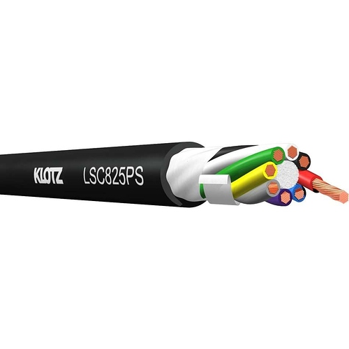

Купил я на Авито кабель на выделенку 8 х 2,5 мм (multicore). Это профессиональный сценический акустический кабель немецкой фирмы Klotz. Отличается низким сопротивлением 7 Ω/km и всепогодной, устойчивой к механическим повреждениям, но очень гибкой изоляцией из полиуретана (наружный слой). 8 многожильных кабелей из очищенной меди в разноцветной ПВХ изоляции. На оф.сайте указана возможность использования до 300В:
electric: test voltage 50 Hz, 1 min 2000 V
max. operating voltage 300 V
Одним таким кабелем можно запитать 4 розетки или разделить на 2 розетки 4х5,0 мм.
Кабель толстый 14 мм, но и гибкий (мин.радиус изгиба 5 диаметров кабеля).
https://shop.klotz-ais.com/shop/5485-bulk-cables/54832-speaker-cable/54848-lsc825ps-online.html
Если кого заинтересует, смотрите ссылку на Авито
https://www.avito.ru/yalta/audio_i_video/kabel_klotz_825_akusticheskiybabina_100_metrov_1591370582?slocation=621550
Продавец нормальный, адекватный, мне отрезал 20 м по 350 руб за метр. Маленькими кусками не хочет резать. Других сечений кабеля у него нет, но в интернет магазинах по России доступны 4х2,5 4х4,0 8х4,0. Но цена там выше в 3 раза.
Говорит, что подключал 360В таким кабелем. Но кабель на продажу новый, с бухты. Ещё есть 80 метров.
