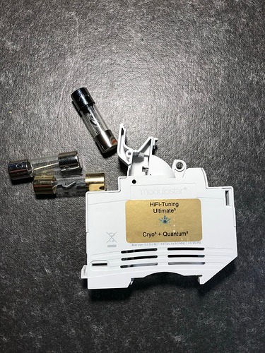

А вот какая любопытная штука за $5800, по описанию я понял, что там внутри просто блок конденсаторов:
Слепой тест “на бочку” с понятыми и подставными :grinning: Он бы развеял мой скепсис. :grin:
Но если Вы о конструкции, то я как то недопетриваю, чем лучше. :thinking: Если на затруднит, поясните “идею”.

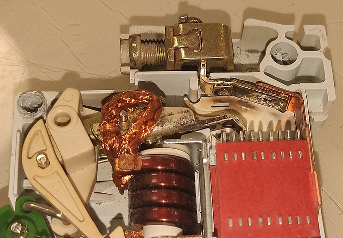

Дополнение про “отключающую способность”.
Вскрыл автомат на 3000А. На сколько я помню, он сработал ОДИН раз в своей жизни.
Видим маленькую и уже поджаренную контактную группу.
Автомата на 10кА или 16кА для вскрытия нету.

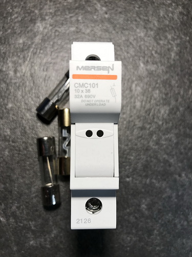

Вот только сегодня установил на выделенку, в запас сразу 3 шт. недорогих из ЧипДип. Первый пошел. Думаю, что тема на полгода :slight_smile: . Предполагаю, что закончится каким-нибудь звукофильским …
У Вас корпус под предохранитель уже с уклоном в сторону.
Устройство это простое и эффективное, один минус одноразовое.

Лично у меня тонюсенькая проволочка вставленная в разрыв толстой медной жилы вызывает сомнения. Однако всё возможно. Возможно, что предохер кошернее.

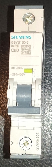

Но в общий щиток я пожалуй точно не рискну ставить предохранитель на 50А. Да и на вводе в квартиру тоже. На выделенку - может быть, если хоть где то увижу вызывающую доверие информацию о полезности подобной замены. А пока пусть там стоит хороший немецкий ABB
Виталий, я вас разочарую, это не нормальный автомат… Завтра могу обосновать…
С большим интересом узнаю обоснование. Буду ждать.
Даже меня заинтриговали )))
Попросите ребят из корпорации OCP , вставить вам такой же предохранитель)
Вы правы , вопрос ещё открыт , так как с прогревом звук становится ещё лучше с каждым днём , хотя и так всё было не плохо :grinning_face_with_smiling_eyes:
Действительно вопрос не закрыт.
