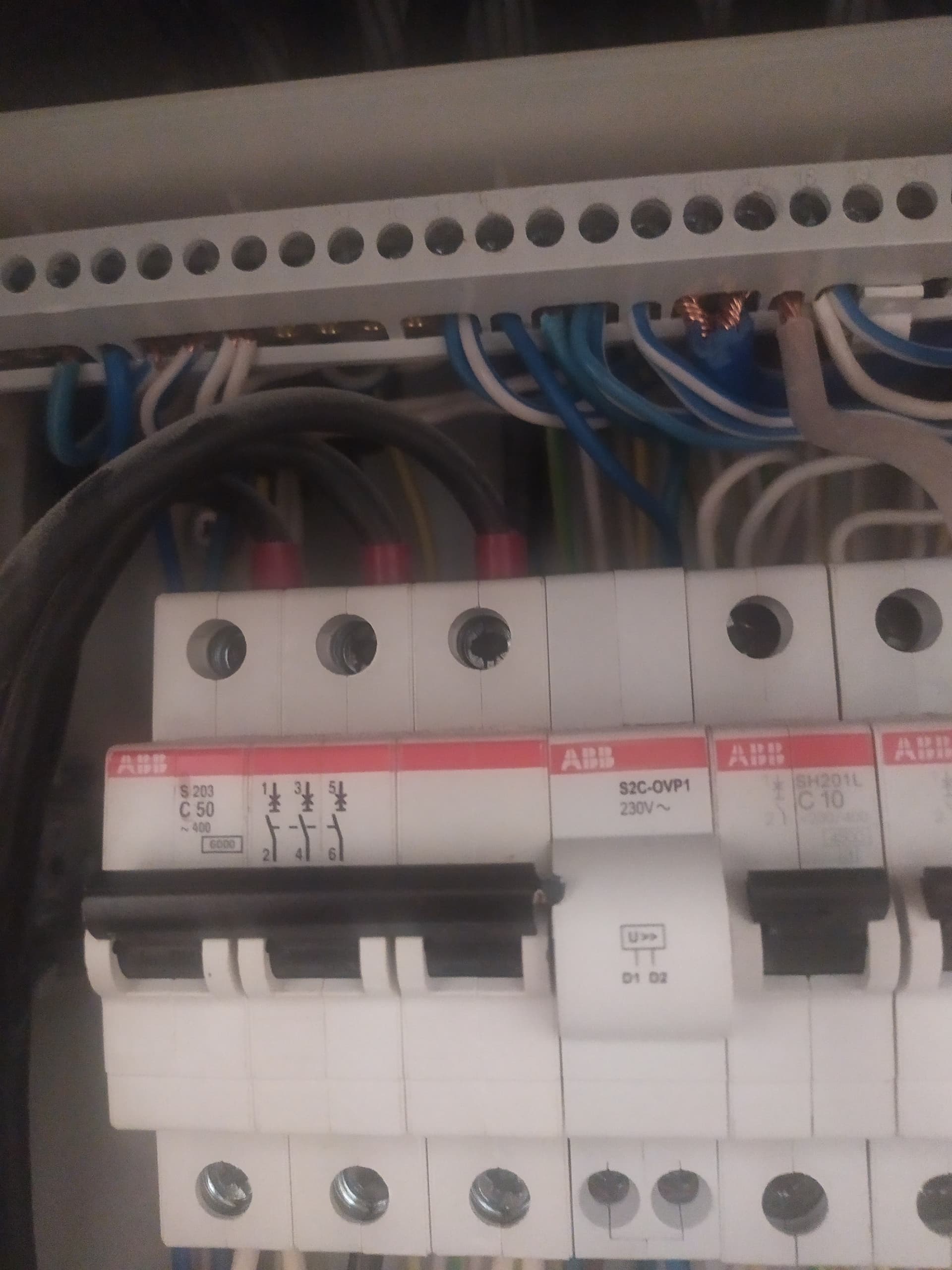

Я поставил на вводной автомат “примочку”
Немного выше я писал, как у меня пропала фаза. Всё сделали. Пока проблемы не возникали.
Но я ж почитал в интернете об “отгоревшей фазе”. Яндекс в основном выдал ссылки по “отгоревший ноль”. Я, конечно, почитал тоже. И испугался отгорания ноля.
Во первых, я понял, что два раздельных вводных автомата на фазу и ноль, как стоит у меня - это не только запрещено, но и опасно для техники и у меня, и у соседей. Но я уже купил двухполюсный автомат.

У Вас походу сгорал предохранитель на одной из фаз по высокой стороне на трансформаторе 10/04. А то что в нуле нельзя отдельный автомат ставить совершенно верно, те страшилки про отгорание нуля реальная вещь.
