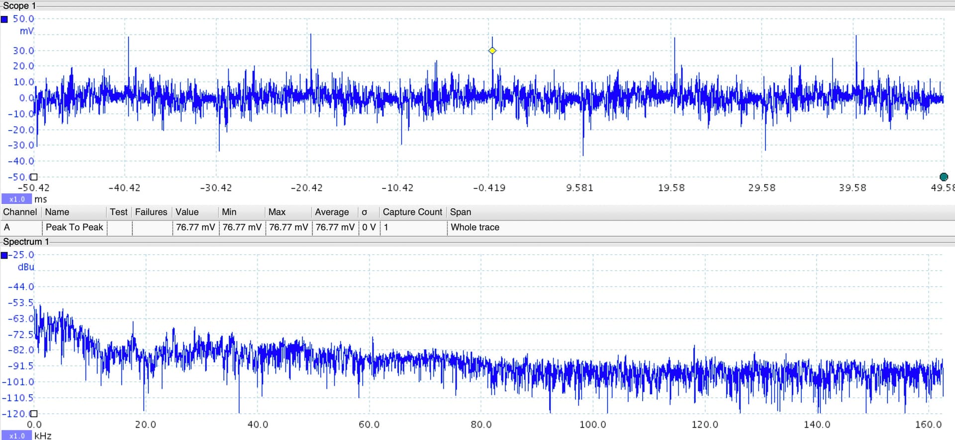

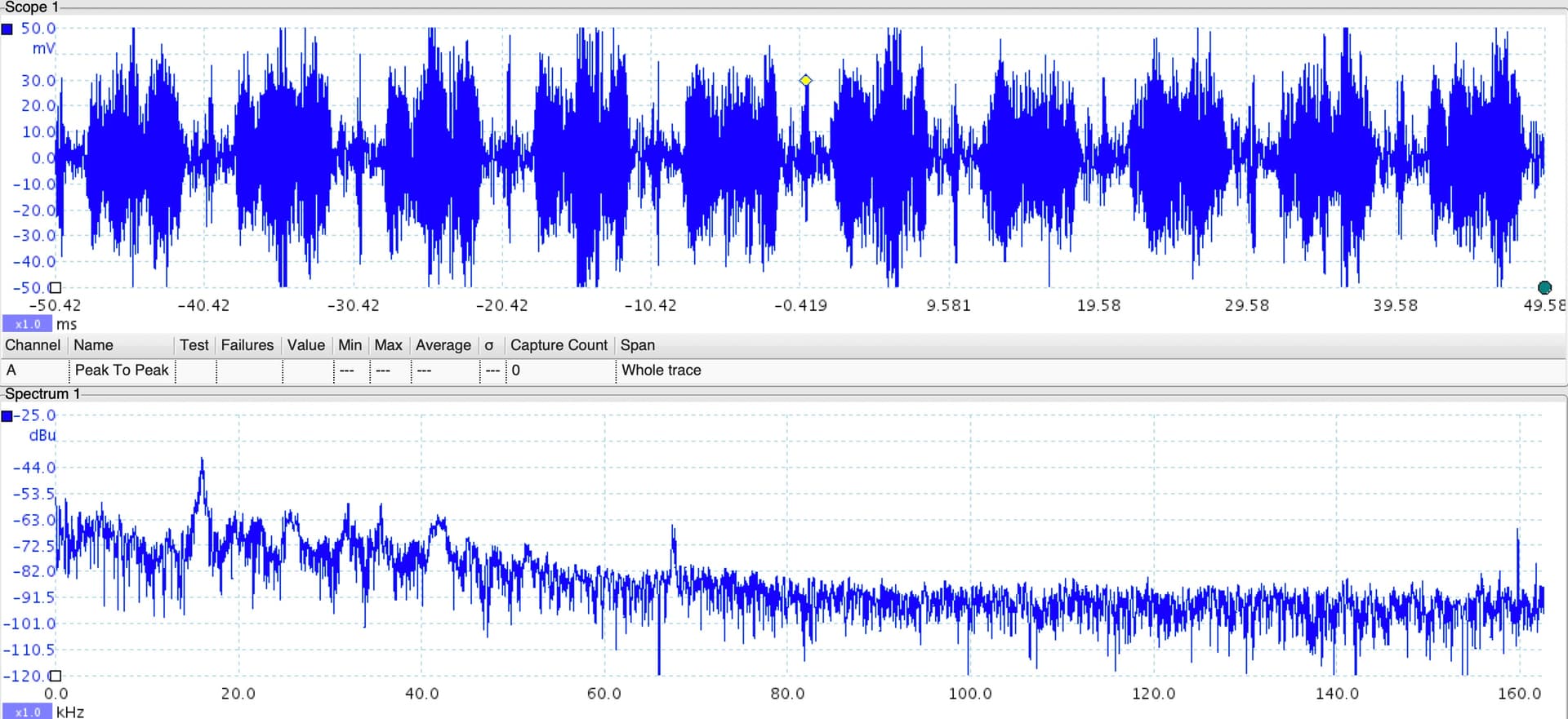

понаблюдал сегодня за наводками в своей выделенной линии с помощью вот этого девайса Oneac LV103 Line Viewer with Case and Manual - Global Test Equipment . При работающем бойлере и нерабоaющем. разница видна, но совершенно не слышна. В тоже время замена стенной розетки на Furutech FT-SWS Rhodium дает слышимые изменения в положительную сторону, но измерить их не могу.
бойлер выключен:
включен:
