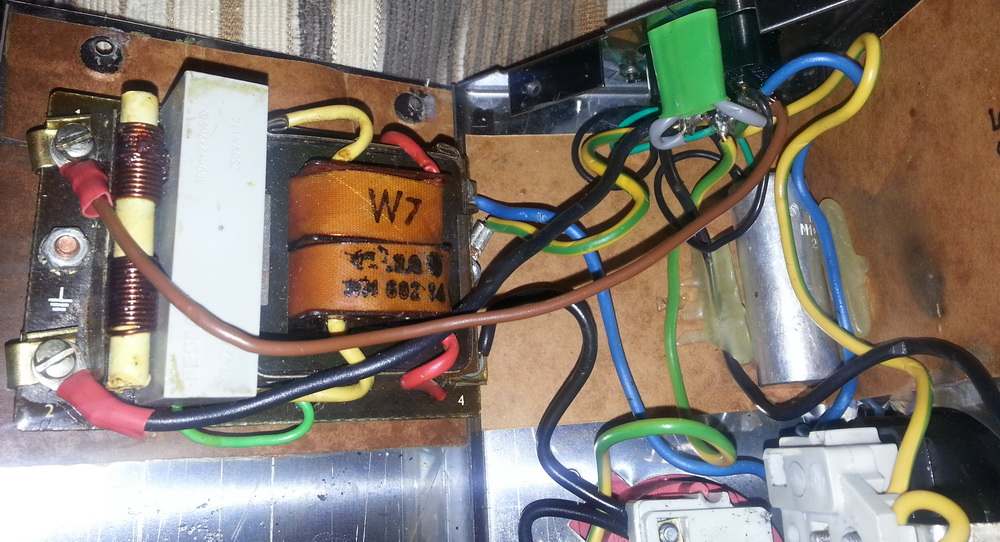

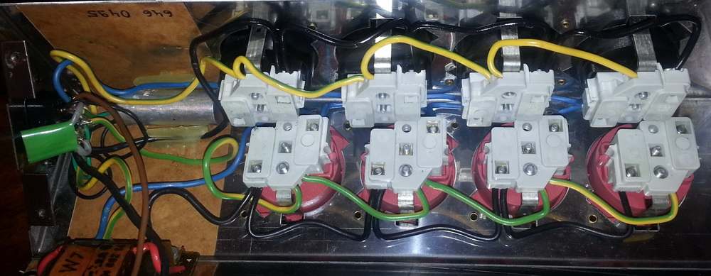

Einstein Octopus (первая версия). Разделение розеток, я так понимаю, через трансики. Фильтрация не особо мощная, но на слух вполне ощутимая. Выглядит внутри как то так (красные - с фильтрацией, черные - без):
Хм, ну в таком вот виде, если ЛБП не имеет своего сетевого фильтра, то лучше наверное в розетку с фильтрацией. А если уже имеет фильтр - то лучше в нефильтруемую.

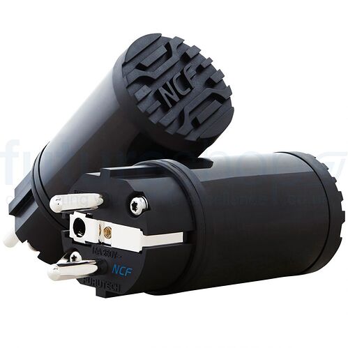

На форуме Хоффмана хайпанул Furutech NCF Clear Line – пассивный чистильщик питания, вставляемый в свободную розетку. Стоит всего $250. Народ один за другим покупает и пишет о значительных улучшениях в чистоте бэкграунда, микродинамике, сцене, которые слышны сразу же, без всяческих усилий. Никто не имел дела с этим дивайсом?
были уже похожие от PSA, Нордоста, еще у кого-то, тоже все скупали и чистили)))
Соседям бы напихать таких)))
Понятно, что похожие есть у много кого, но все ли они работают – вопрос.

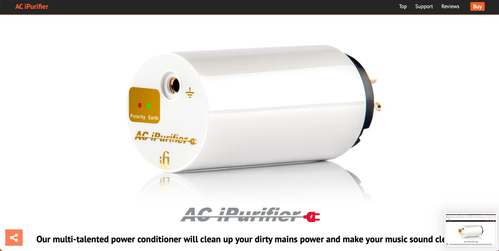

и у IFI есть подобное)

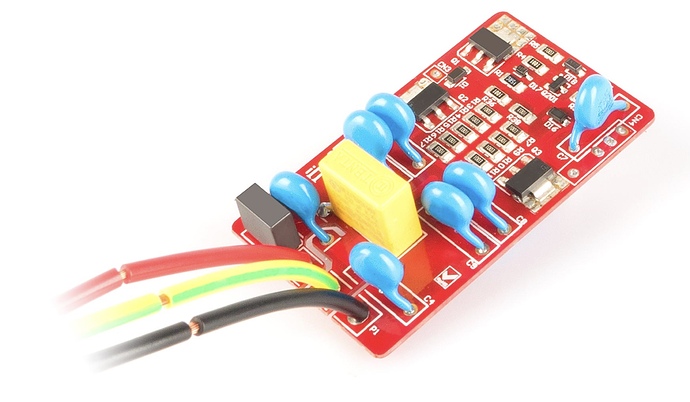

Все! Потому что в них главный элемент - конденсатор, установленный между входными контактами (т.н. параллельный фильтр).

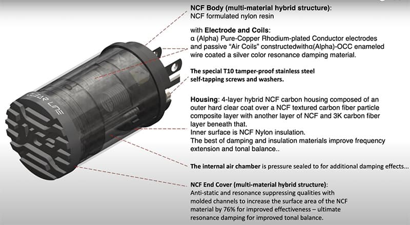

Не вижу конденсатора. Вижу катушки, как у более дорогих Ansuz. Но не пишут в чем принцип работы:
Здесь подробнее:

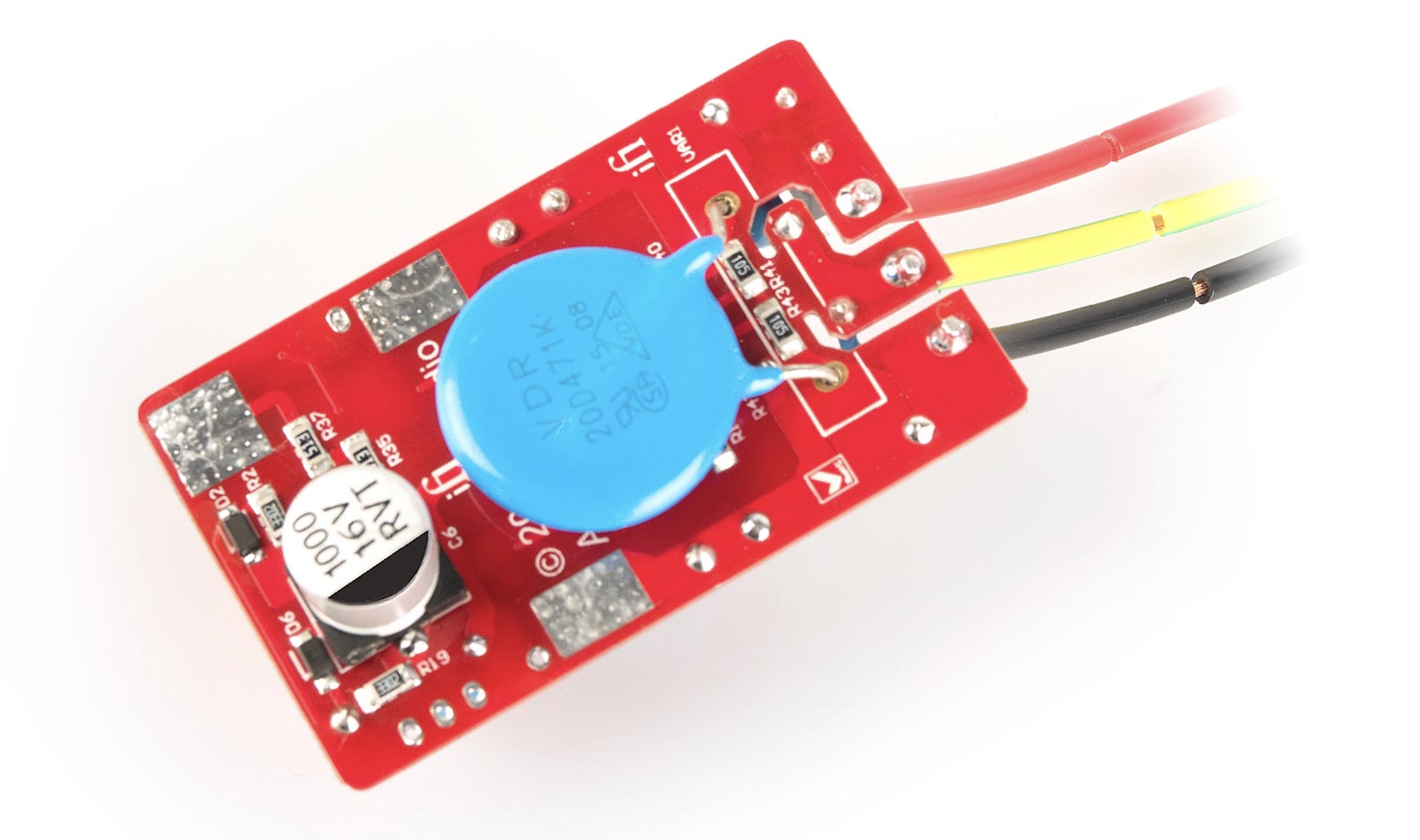

А вот в нем – платка с конденсатором ))
у iFI нутрянка такая)

Это не значит, что их там нет. Без них нельзя. Будет крайне не эффективен фильтр .
Я бы даже сказал куда!!! Но и так все поняли)))
Имхо не тянет.
Желтый и серый похожи на конденсаторы X типа.
Семь синих похожи на конденсаторы Y типа.
Синий снизу это видимо варистор.
При этом все деталюшки копеечные.
На али такого плана платки долларов 5 стоят.
А вот и тест этого девайса на известном Эми метре
https://www.instagram.com/p/CUNzKQwDrif/?utm_medium=copy_link
Как вам работа?
Боюсь это устройство ничего не фильтрует
По отзывам купивших – чистит звук
Как минимум, производитель рекомендует включать девайс перед группой потребителей, т.е в данном видео надо было бы поменять местами вилку девайса и вилку измерителя шумов.
Ну и отдельный ответ про эти самые измерители)
Measurements - It was measured but seems to be introducing noise? - iFi audio
А так конечно надо самостоятельно пробовать…
Кроме активного шумоподавления, защиты от скачка напряжения, девайс еще и как-то борется земляными петлями, но читал наспех, надо разобраться)
Фильтр первого порядка, параллельный. Фильтрует.
