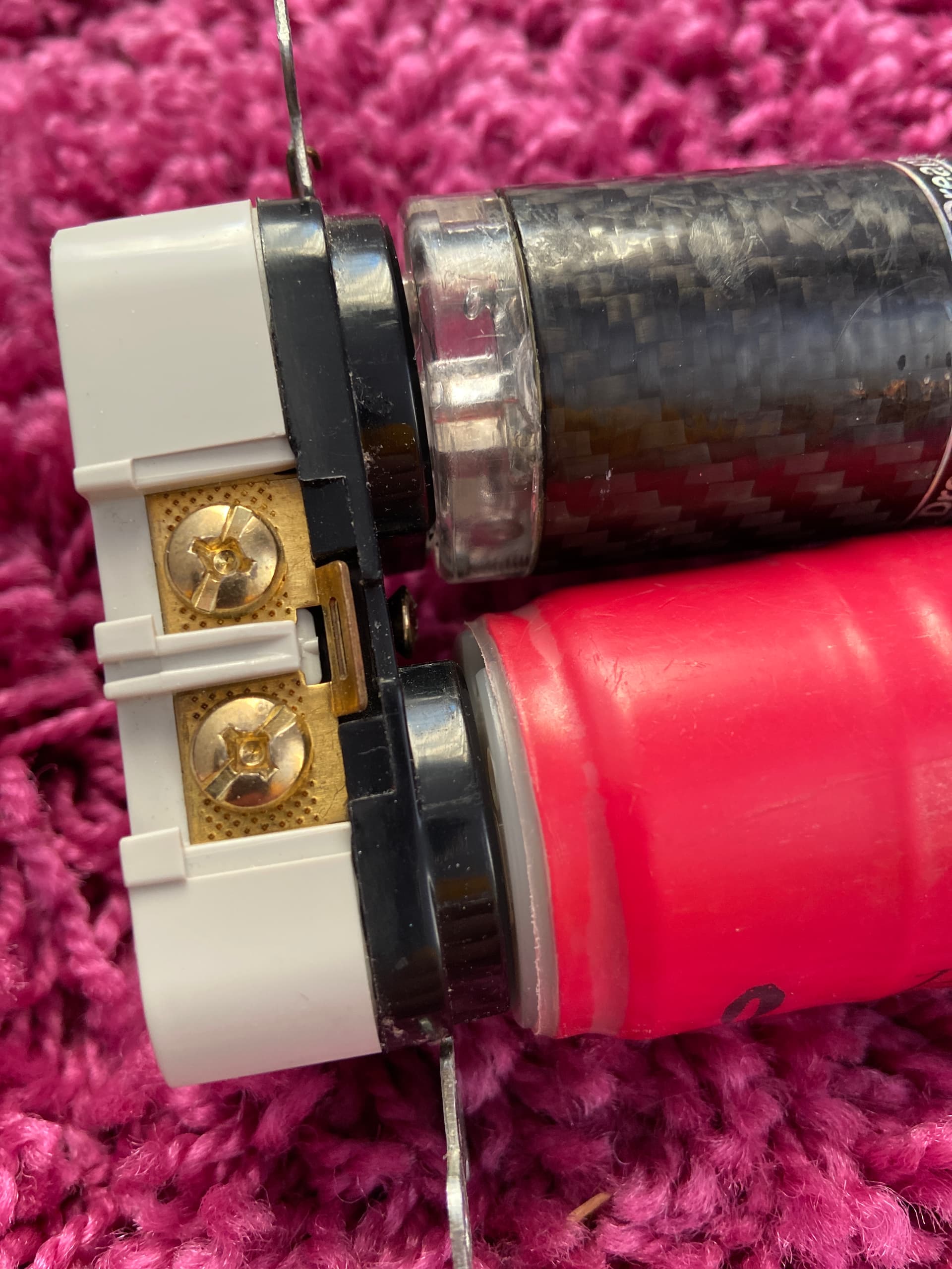

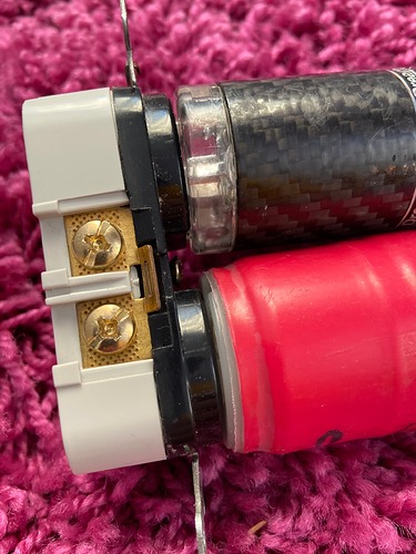

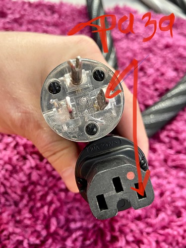

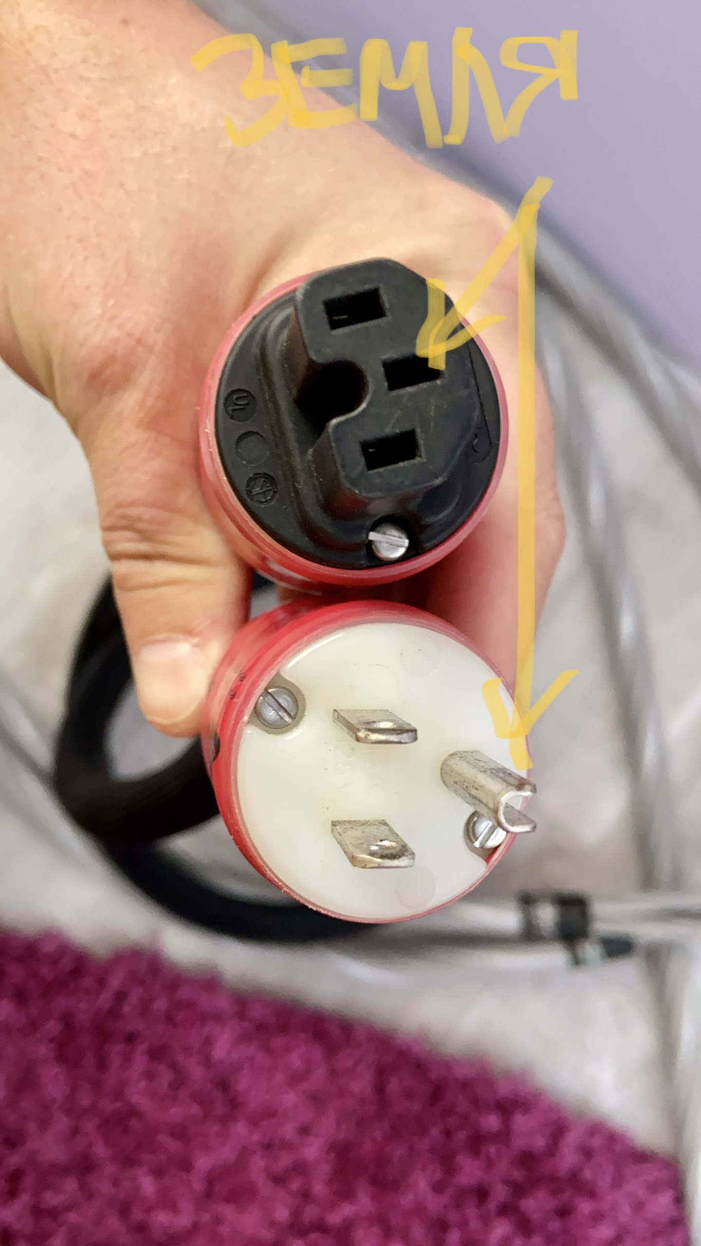

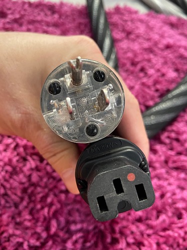

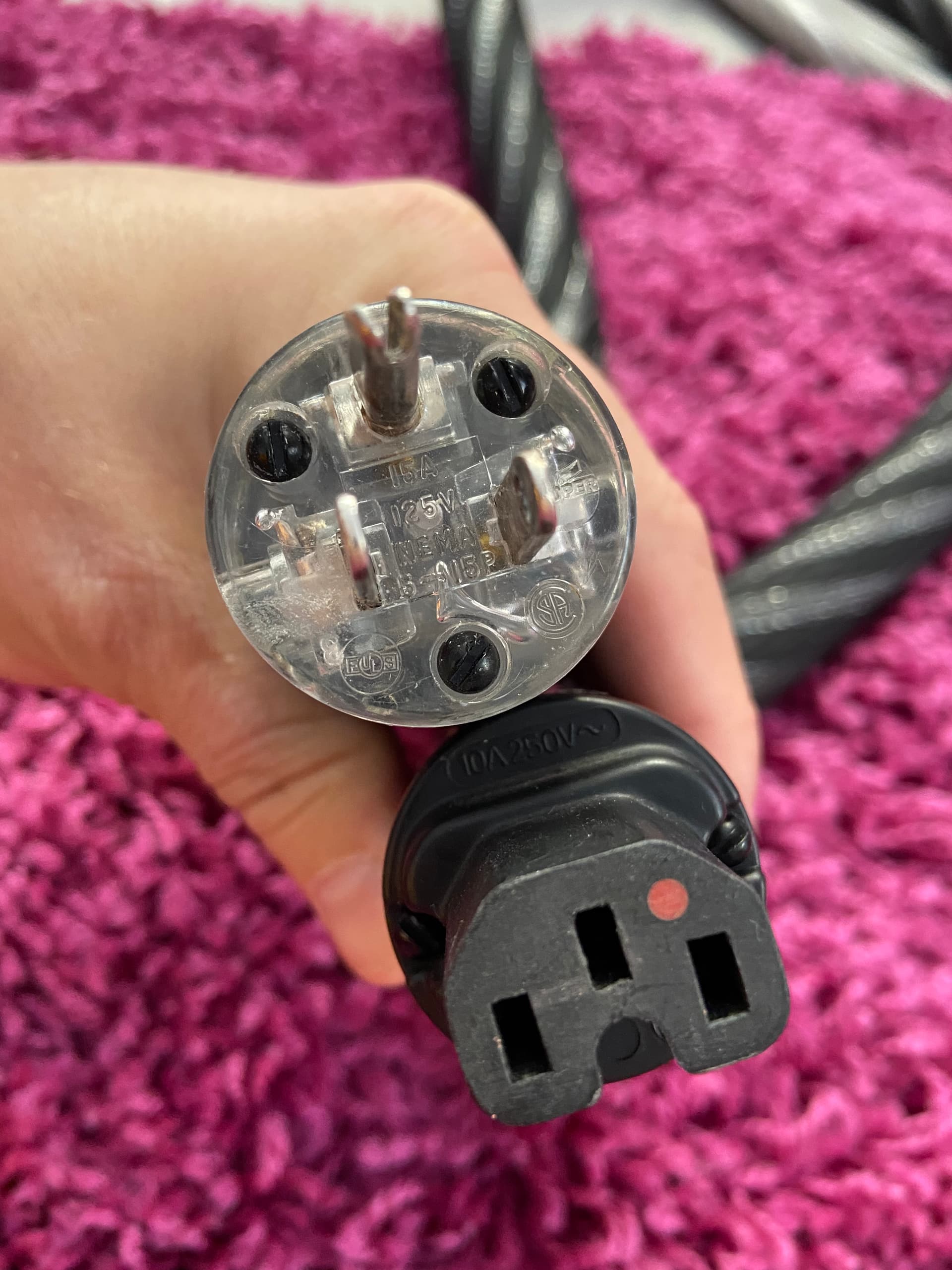

Переделываю розетку на американскую. Не могу найти, где должна быть фаза в ней.
NEMA 5-15P имеет фазу точно там же, где IEC-коннектор, то есть на вашей картинке справа от находящегося чуть выше уровнем контакта PE.
На Dream’е земля совсем не звониться
На что только не пойдут производители аудиофильской продукции… ну, вскользь видел, что у производителя свои взгляды на заземление, так что…

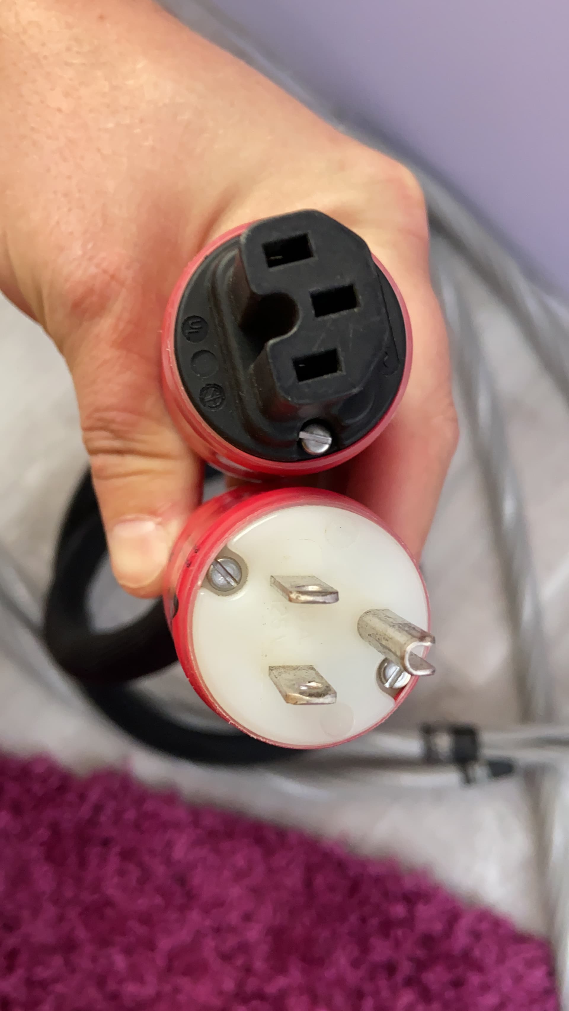

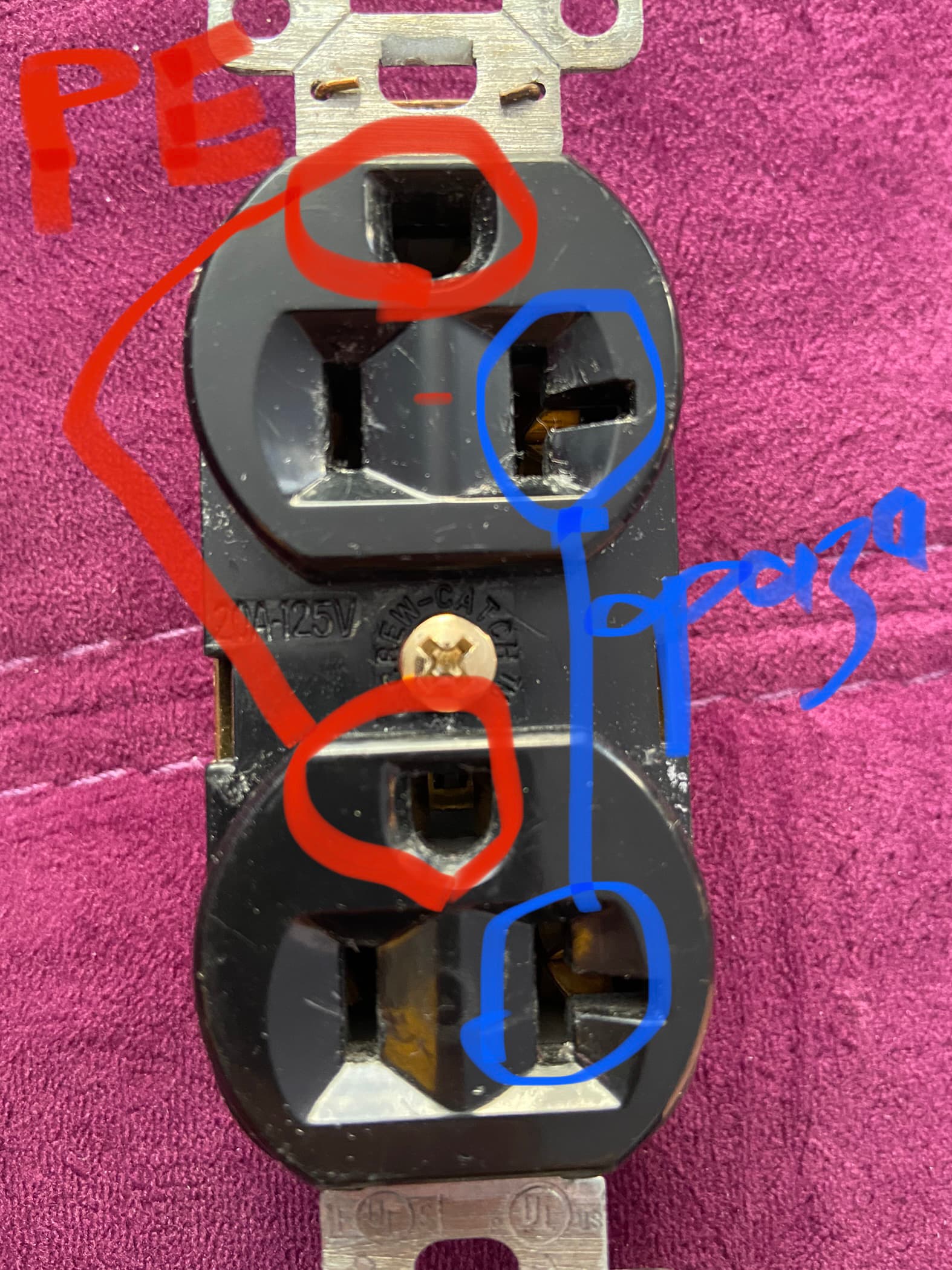

Я правильно понимаю?
Первая картинка да, а вторая… попробуйте вставить, куда фаза пойдёт? ))
Как здесь и была
Да все понял))). Не правильно рисовал. Конечно на 2м фото слева фаза.
Спасибо Михаил, пошел крутить
