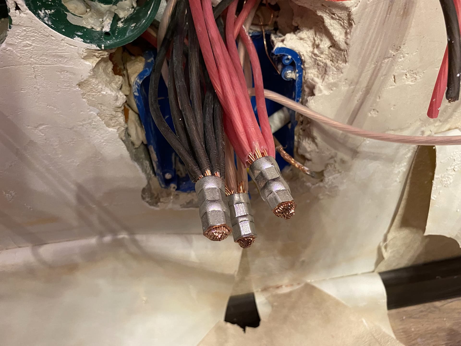

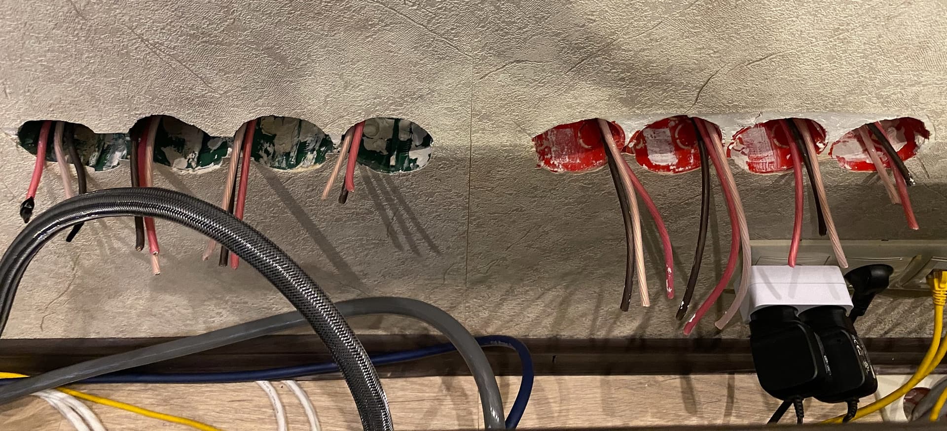

Сказ о том как я розетки добавлял.
Решил добавить блок из 4 розеток на стену и, заодно, развести звездой уже существующий блок. Итого получилось восемь розеток с разводкой звездой из одной точки. Заказал 4 метра Fujikura CV (без экрана) 3C x 5.5 кв.мм. у Михаила @E320
Раздолбал стену, заложил распаечую коробку и начал разводить провода по подрозетникам. С первого (и второго, и третьего) раза не получилось - провода очень упругие, выдавливают установочные коробки. Пришлось штробить еще место за подрозетниками.
Наступила пора соединять провода в одну точку и подключать их к существующей выделенке.
И тут меня очень выручил Гидравлический ручной пресс КВТ ПГР-70
Сделан топорно, работать не очень удобно, но, для небольших объемов оказался вполне неплох.
Розетки решил заказать Legrand Valena™ In’Matic с винтовыми зажимами 6мм² - текущие Legrand Valena не понравились, кабель влезает впритык, при монтаже норовит выскочить.
Ниже промежуточный итог - жду когда розетки приедут
Оглядываясь назад, понимаю, что очень это гемморойное действие и если кто решит его повторить, то подумайте несколько раз.
Это как много посуды мыть за один раз… зато потом приятно посмотреть на чистую кухню.
Это ещё пол беды- осталось ещё розетки подключить)))))
Знаю, потому и заказал Legrand Valena™ In’Matic с винтовыми зажимами 6мм²
