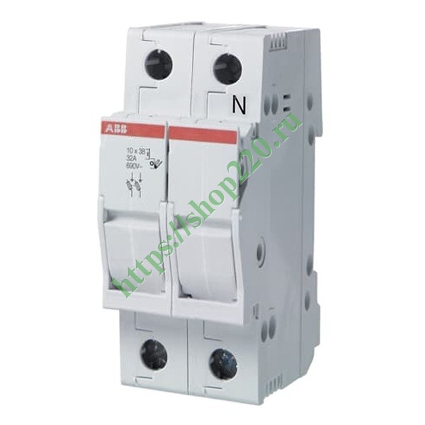

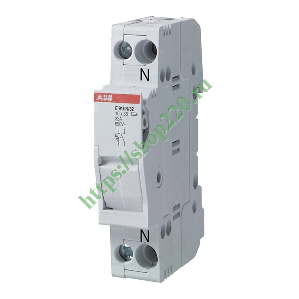

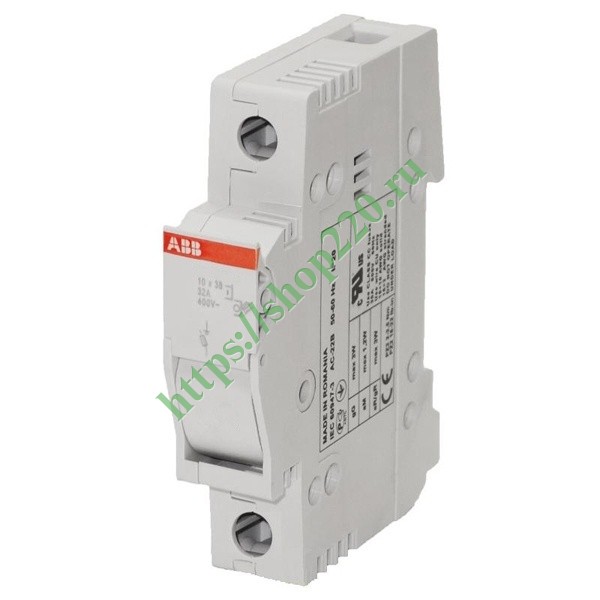

Здравствуйте! Собираю потихоньку щит в доме. На выделенке держатель плавких вставок ставится только на фазу или лучше и на ноль тоже?
Или просто обычный держатель однополюсной, а ноль сразу до розетки?
Подскажите, как лучше?
Я бы ставил на фазу только, если на вводе есть узо или дифф нормальный
Предохранитель в самом аппарате его же и защищает. А АВ или держатель плавкой вставки защищает кабель питающей линии (выделенная линия).

Но в плане удобства коммутации на мой взгляд 2-х полюсные держатели удобнее,хотя и дороже.

если хотите целиком линию отключать при проблемах, то двухполосный автомат или контактор и паралельно реле, которое им управляет.
Если на нуле вышибет предохранитель, а на фазе нет, то будет же ещё хуже? Или я что-то путаю?

Я хотел держателем плавких вставок ещё пользоваться как рубильником. Они вроде так и позиционируются как рубильники. Удобно включать музыку одним рубильником.
По поводу вышибания предохранителя на нуле я то же задумался… Вспоминаются страшилки про отгорания нуля.

Предохранитель на нуле это зло или польза (если его выбьет)? На фазе соответственно предохранитель есть.
По современным стандартам автоматы должны быть 2-полюсными.

В каком месте электрической цепи, я имел ввиду. При отсутствии PE линии рвать N на вводе вроде как нельзя, или уже можно?))
