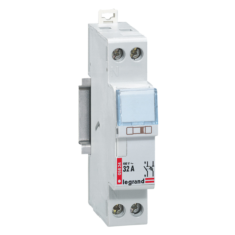

В общем решил ставить такой держатель пл. вставок
Теперь столкнулся с вопросом сколько их надо? Один или четыре (у меня 4 выделенки)?

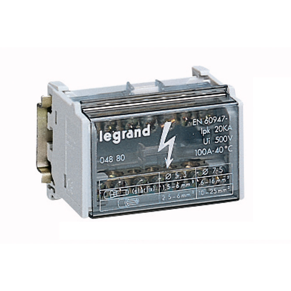

Все выделенные линии работают всегда одновременно и мне кажется нет смысла их заводить каждую на свой рубильник плавких вставок. Думаю свести 4 линии сначала на два дистрибьютора (фаза, ноль) типа такого:
а потом уже поставить держатель предохранителей один на всё на 32 А.
Пойдёт?
Посчитайте суммарную нагрузку и от этого пляшите, у меня в однокомнатной хрущебе 2-е ветки и на каждую по 32A
Суммарная нагрузка максимум 2А-3А. Кабели проложены 4 кв., это 25А, держатель буду ставить на 32А, а плавкую вставку на 25А. Вот и думаю, если на все 4 линии нагрузка 2А, есть ли смысл на каждую ставить предохранитель? Если один предохранитель, то это меньше соединений и экономия денег и места в щите.

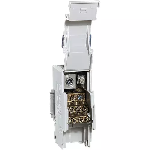

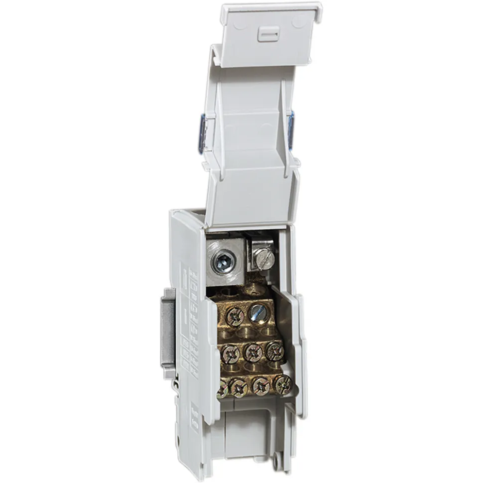

Для дома рекомендую такой.
Внутри 2 шины.
У Legrand тоже есть такой же, только стоит подороже. Сейчас у меня стоит распределитель от ИЭК и он мутный, душит звук. А я склоняюсь к Legrand, мне кажется, что у него боле музыкальная латунь, во всяком случае простой удлинитель на пять розеток у Legrand звучит не хуже некоторых брендовых распределителей.
И правильно склолняетесь. Например, для себя выяснил, что вилки Legrang из непокрытой латуни намного лучше вилок ABL Sursum, где латунь покрыта чем то белым (душит звук, режет бас). И да, колодка Legrand Comfort (только без кнопки) позволяет подключить к себе Фуджикуру 3х5,5 с минимумом контактных переходов.

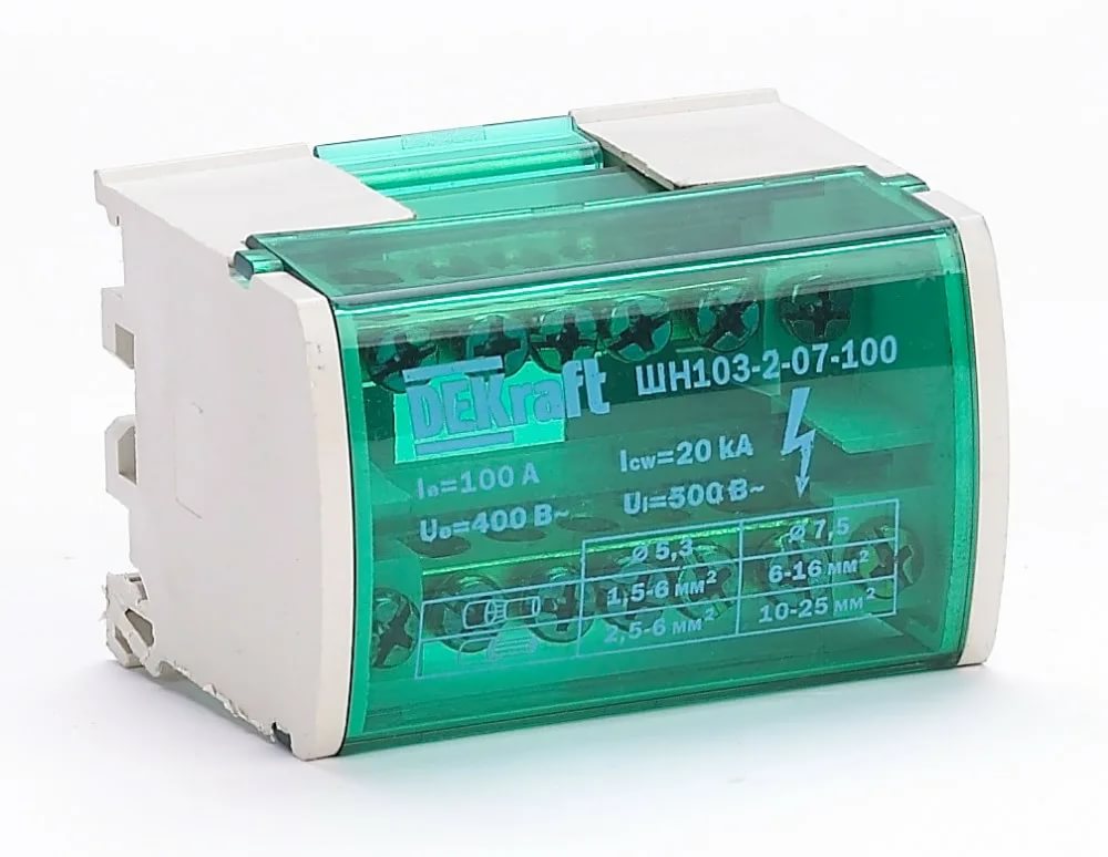

Хотя ДеКрафт это дешёвые Шнайдер :slight_smile:
Мне у ДКС понравились кроссмодуля (для звука не пробовал).

Я с точки зрения электротехники - зачем вам вообще предохранитель, если вы ставите 32а на группу розеток с максимумом 16а, а по факту и меньше раза в три нагрузка? Вставка лучше чем автомат поняли? Не спорю, но толку нет чисто в защитно-коммутационном аспекте, не придаст звук и не даст защиты в итоге, слепой тест даст разницу автомата и предохранителя… Имхо, еще и хватит на возгорание, выше места подключение счетчика и нет аатомата? Привет пожарникам, не пожарным, даже если перед счётчиком автомат на 40а к примеру, до достижения 200а перегрузки для его сработки (низ характеристики С), либо по КЗ гореть начнет ранее и по аудиофильски, с прогревом…
А что сработает быстрее- автомат или плавкая вставка???( при КЗ).
Вставка.
Вооот)))) А по качеству звука и так ясно.
Смотря какой автомат и какая вставка…
Возможно человек хотел установить конструктивно держатель на 32А, а саму плавкую вставку можно ведь поставить и ниже по ниминалу.
