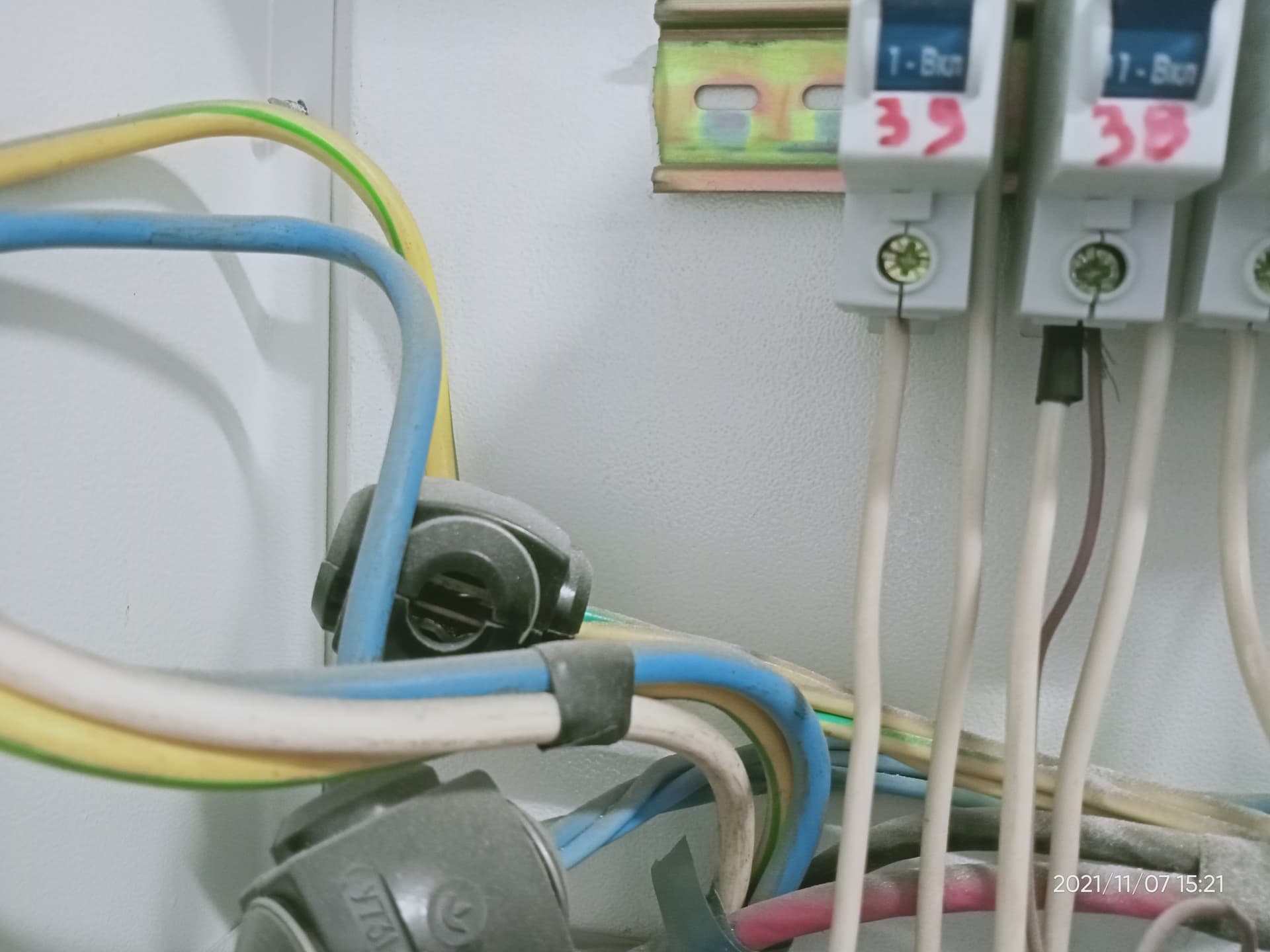

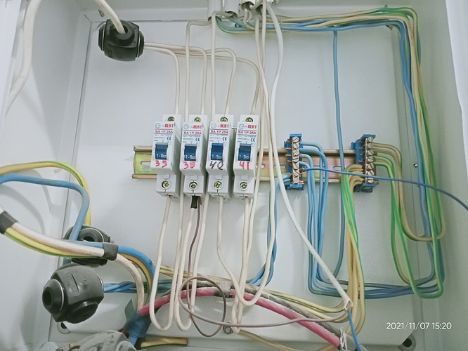

Судя по фото у Вас,если не реконструкция,так вообще напоминает новое строение. Да и стояк по сечению квадратов на 35,если судить по фото.
Только если я правильно понял по фото все 4 квартиры на площадке у вас запитаны от одной фазы?
5-ти этажка 57-го года выпуска :slight_smile: .
Верно, если не весь подъезд :frowning:
Точнее у меня на площадке две квартиры и две с другого этажа
Здорово,что таки обновили и сделали неплохо.
Вам можно сделать запрос в УК на предмет максимальной выделяемой мощности на картиру,возможно можно будет договориться на предмет замены АВ -25 А на более мощный, в силу реконструкции.
Мне не нравится слово Щит на автомате.
Общая нейтраль подсоединена крайне похабно и небезопасно: на шину идут две скрутки из моножильных проводов, работать конечно будет, но от отгорания нейтрали гарантии не дает.
Вам не нравятся 2 провода в 1 дырку?
ПУЭ запрещает такое с землёй делать.
Там отвод от ореха общего нуля сделан 2 парами проводов (пв1) предположу по причине невозможности подключить целый отвод в гнездо этажной колодки нуля.
Там сделано по 1 проводу отвод, фаза, ноль и земля на каждую квартиру.
Но я бы сделал ноль отдельно на каждую квартиру.

Есть косячки.
Но думаю переделывать опасно, что случиться у вас будут проблемы.
Можно поставить шинку земли на большее число отверстий.
Раньше мы ставили нулевые шинки для каждой квартиры свои. Но в вашем случае сделали скорей всего так по проекту.
Единственное я бы увеличил шинку нулевую как и земляную, что бы каждый провод сидел в своей дырке :slight_smile:
Кабель можете,а вот АВ в большую сторону надо согласовывать.Но это если по правилам. Хотя у нас в РФ,если очень хочется,то можно. Я думаю причин в отказе быть не должно,если увеличить на одну ступень выше.
