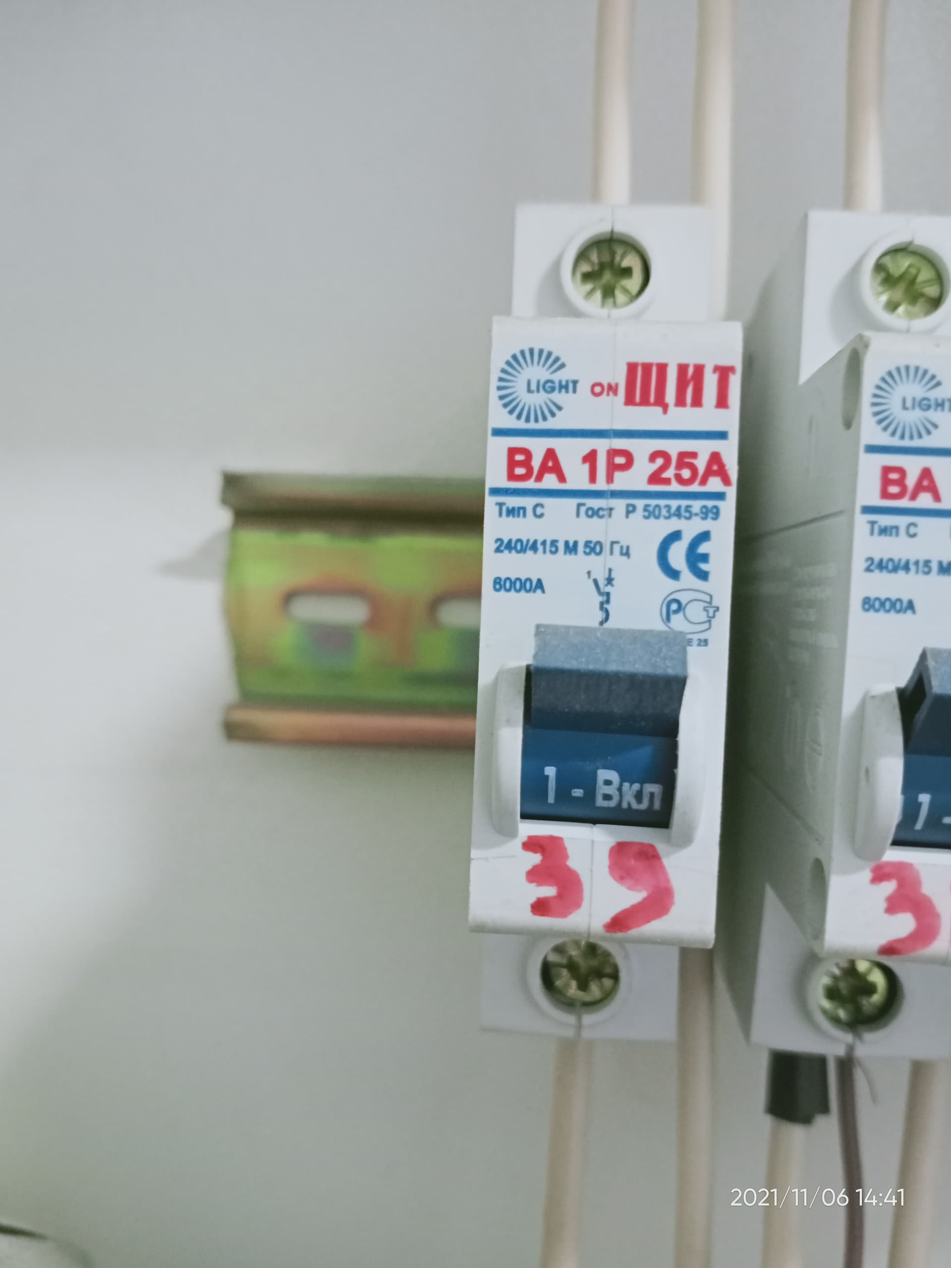

Стоит на лестничной площадке
И разве это правильно - этот на 25 А , а в квартирном щитке ввод на 40А стоит?
Если кабель по сечению не более 2,5 мм.кв ( по фото скорее так),то это много. Нужно ставить на 16 А. И вводной АВ на квартиру здесь ни при чем.
4 квадрата там.
Насколько я знаю номинал АВ подбирается в зависимости от мощности потребителей в том числе
Здесь проясните. У меня в щите только два АВ на 25 , на выделенной линии 32 стоит и, как уже сказал, ввод на 40. И получается все это хозяйство подключено к 25А.
По моему это неправильно.
