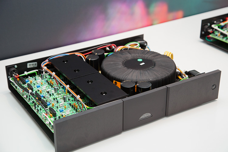

Что до Naim, Вы видели какие там блоки питания? Хорошая энерговооруженность, высокая скорость нарастания выходного напряжения… Вот и топчат :slight_smile:
Шутка ли, торик больше, чем в половину корпуса :slightly_smiling_face:

Ставь тор побольше и дело в шляпе.

Как ни странно, но мощный блок питания с запасом по току залог хорошего звучания :slight_smile:
