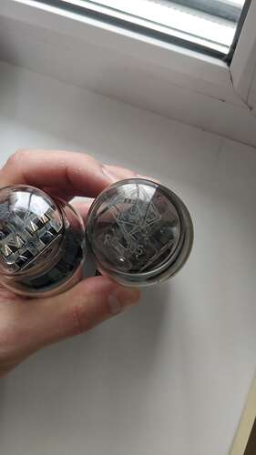

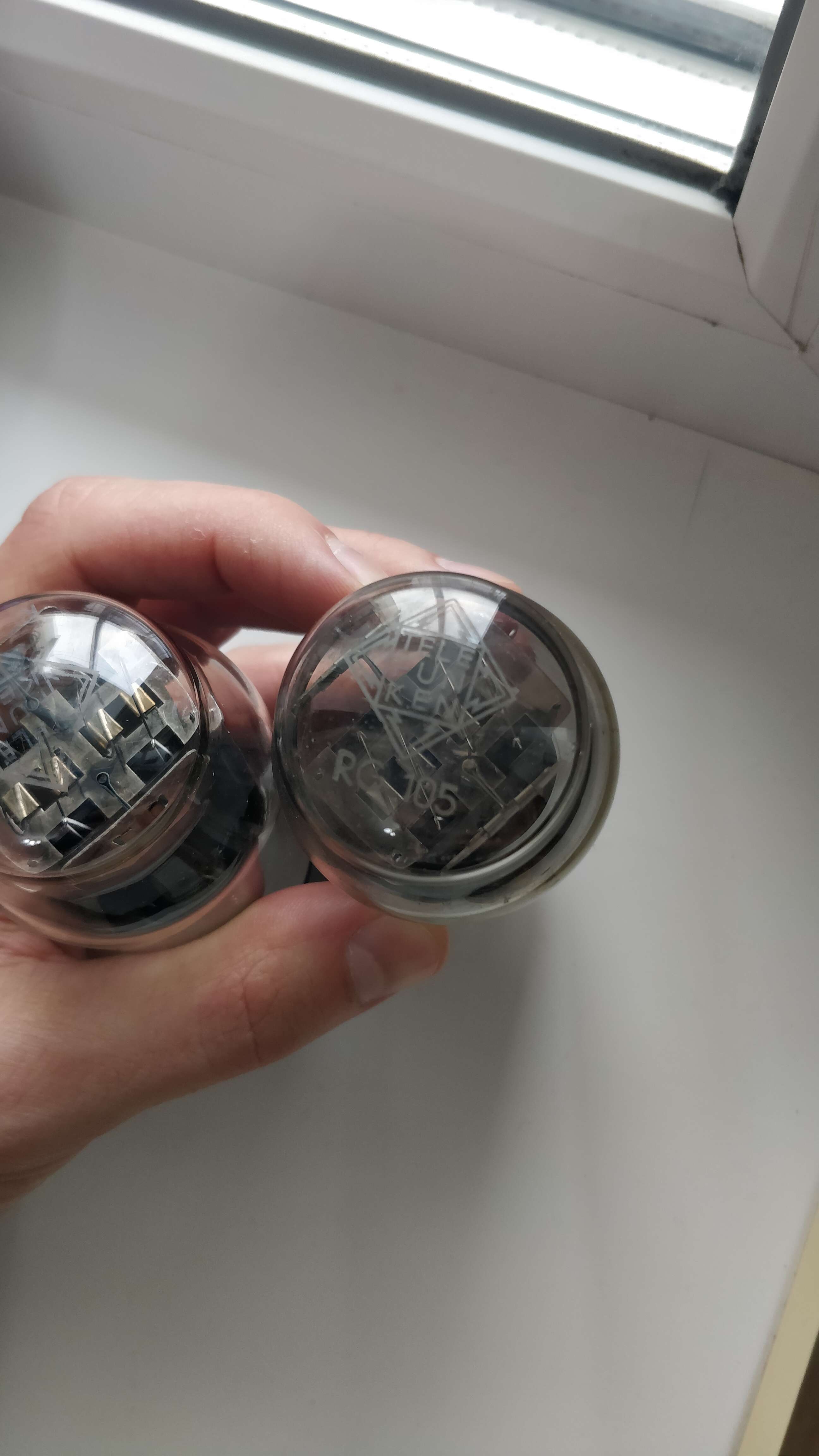

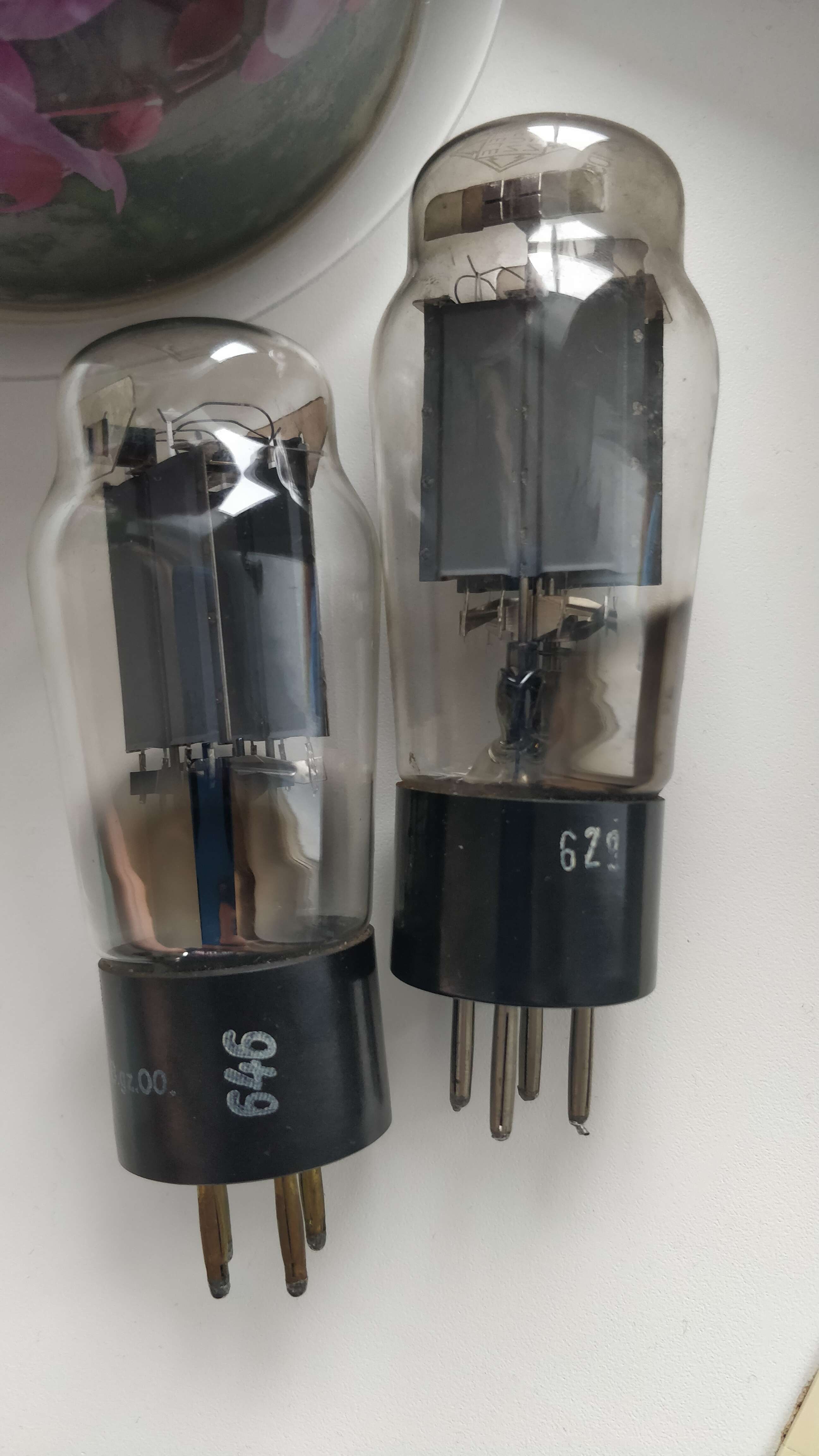

Сегодня на работе запарка, запутался, про Кен что я писал RGN1064 Телефункен прямонакал его я планирую поставить в ДАК вместо косвенного 6x5g.
А в усилитель пойдет то же Телефункен RG 105 то же прямонакал, он будет вместо 5z4. Вот стоит задача, накалы разные в два раза, ток потребления у 105 - 4,5 А по даташиту. У меня сейчас на Кен приходит 5 В. Да и обмотка намотана не сильно толстым проводом, сечение маленькое, такой ток может не выдержать. Следовательно нужно намотать накал 2.5В для RG 105. Берём медный провод в лаке, или в изоляции сечением от 1 мм и выше, и мотает прямо поверх обмоток (у меня Тор) 20 витков должно быть, нужно в воздухе что бы было 3 В, под нагрузкой упадет и примерно будет 2,5 может чуть больше, но нужно мотать и мерить, я уже мотал, было 16 витков, и провода нехватило. Ещё мне сказали, что лучше чуть чуть не донакал, чем перенакал, уложится надо в 2,4 В под нагрузкой, было бы шикарно )
Кенотроны куплены, осталось их воткнуть )

Прикольно - задавать режим ламп стабилизацией накала. Какое смещение у лампы?
Так все просто оказывается :slight_smile: А первичка потянет? :slight_smile:
Какие претензии к первичке?
0.2 вольта виток… тысяча витков первичка… хм, не так и плохо. У этого тора железо хорошее.
Разница 5z4 (2 Ампера) и RG 105 (5 Ампера)
тору усилка 5 ампер не страшно…ток большой а напруга 2,5 вольта, нагрузка 10 ватт.
с 5Z4, 2 ампера на 5 вольт было те же 10 ватт. Вот проводки на 2 ампера были тоненькие, а тут просто нужно сечение увеличить
а тору что там 10 ватт что тут
У меня сейчас все сидит на одном Торе, но буду анодное садить на другой отдельный трансформатор, а накалы всех ламп останутся на Торе. Потом можно и накальный на c-core намотать, если железо наити мое по габаритам
