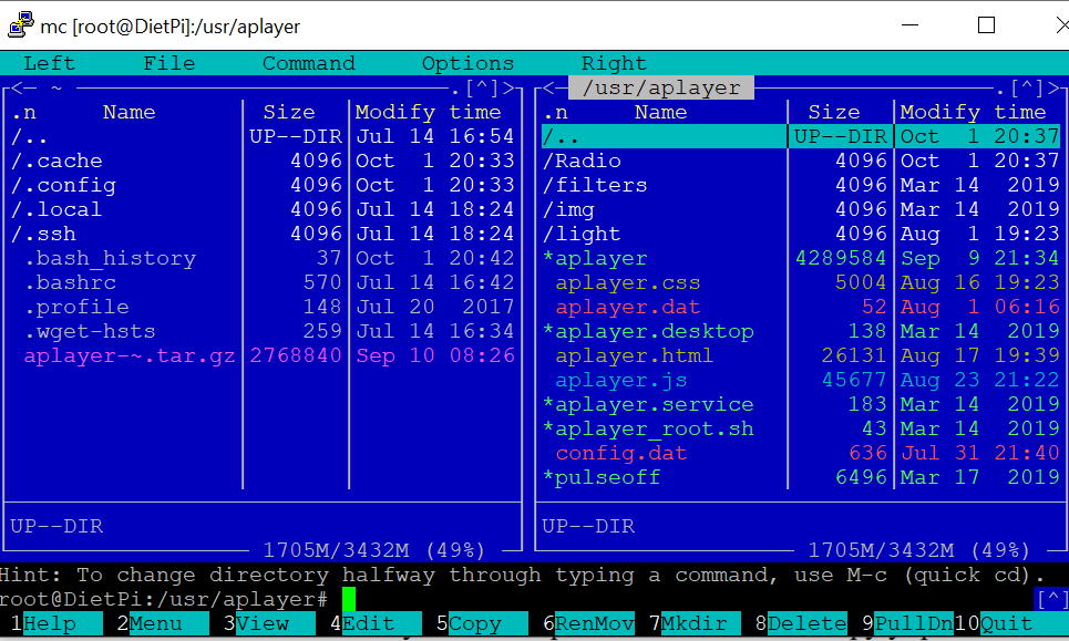

Ok, dietpi поставлен, через MC и wget скачен архив
архив распакован и плеер на месте как в мануале.
но дальше не Pulseaudio не сам Aplayer не запускаются (
ниже то что пишет…
Помоги плиз.
Pulseaudio is not installed. It’s all right.
root@DietPi:/usr/aplayer# ./pulseoff
root@DietPi:~# sudo mc
root@DietPi:/usr/aplayer# ./aplayer
./aplayer: error while loading shared libraries: libasound.so.2: cannot open shared object file: No such file or directory
Я чувствую еще у меня проблема с этим пунктом… (
“В системе должна быть установлена звуковая подсистема ALSA”
