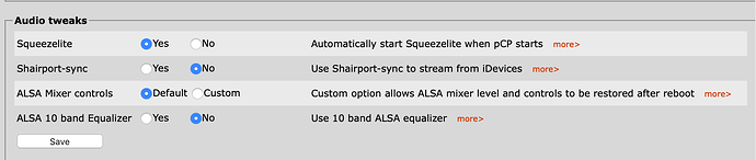

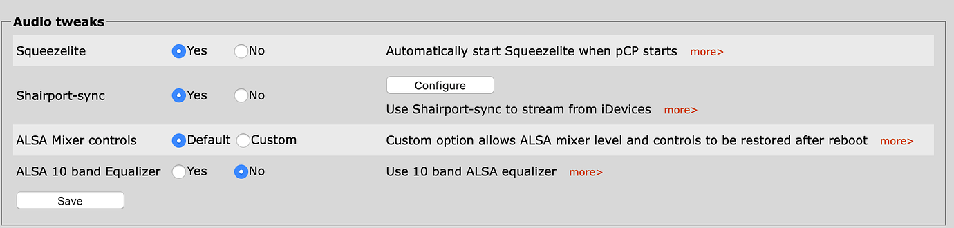

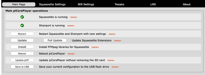

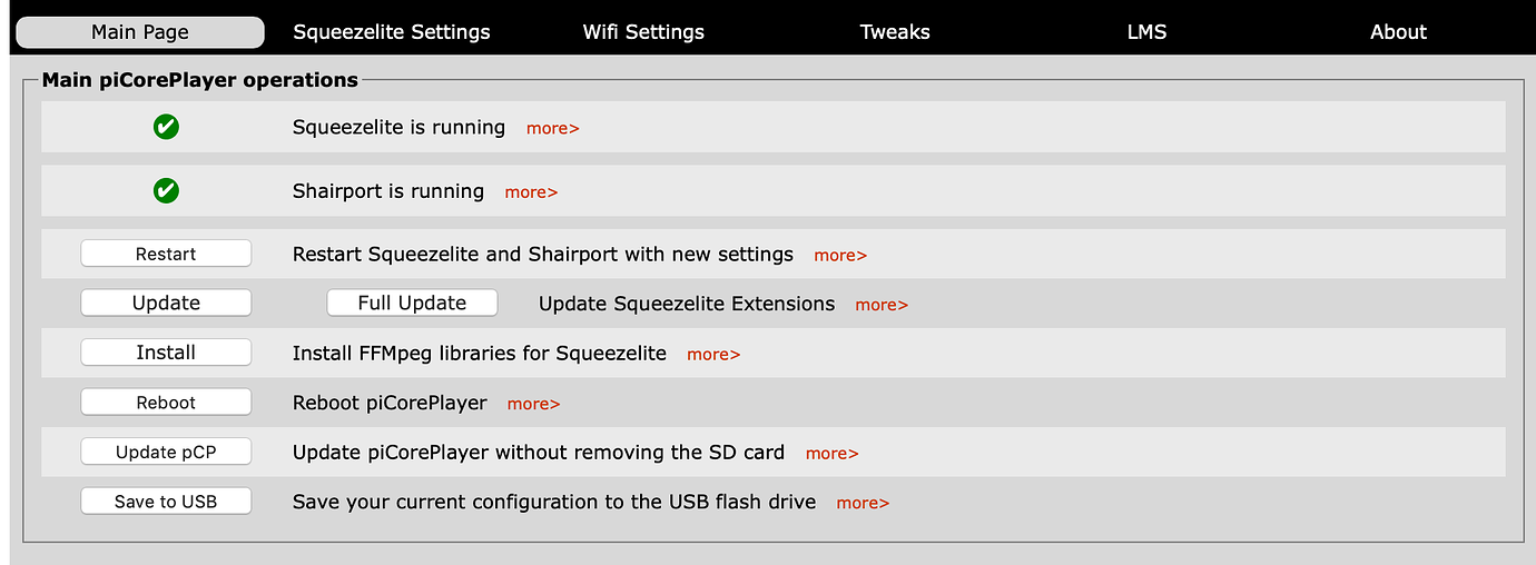

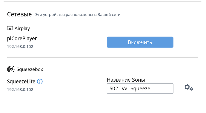

В меню tweaks ставите галочку Squeezelite - ON. Рестарт, потом в главном меню смотрите запустился сквиз или нет, если нет там рядом кнопка рестарт сквиз и эйрплей. Запустился, ищите в руне. Малинка в сети должна быть видна. И рун не будет видеть сквиз если в этой же сети запущен LMS (logitech media server). Эта сборка обычный пикор, должно всё работать если мы включаем сквиз отдельно.

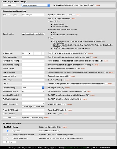

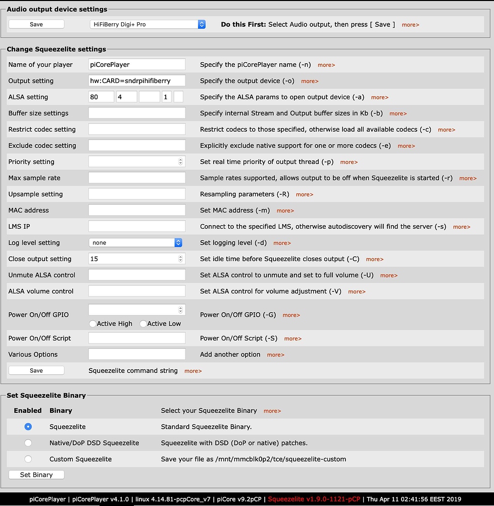

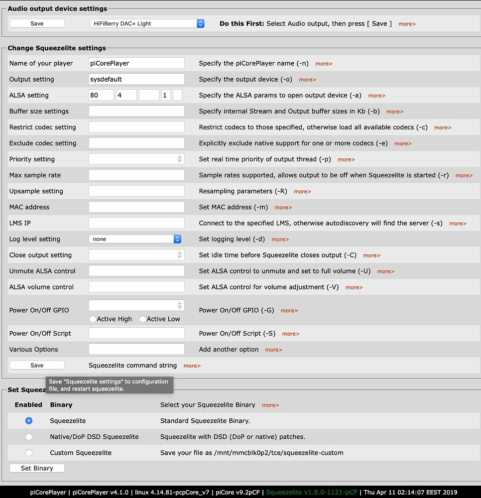

Upd. Проверил, работает рун с этой сборкой. Во вкладке squeezelite settings - output setting- sysdefault вместо null выбрал и звук пошёл.

Аудиоустройства нет. Нажмите на more рядом с sysdefault и выберите там кликом.

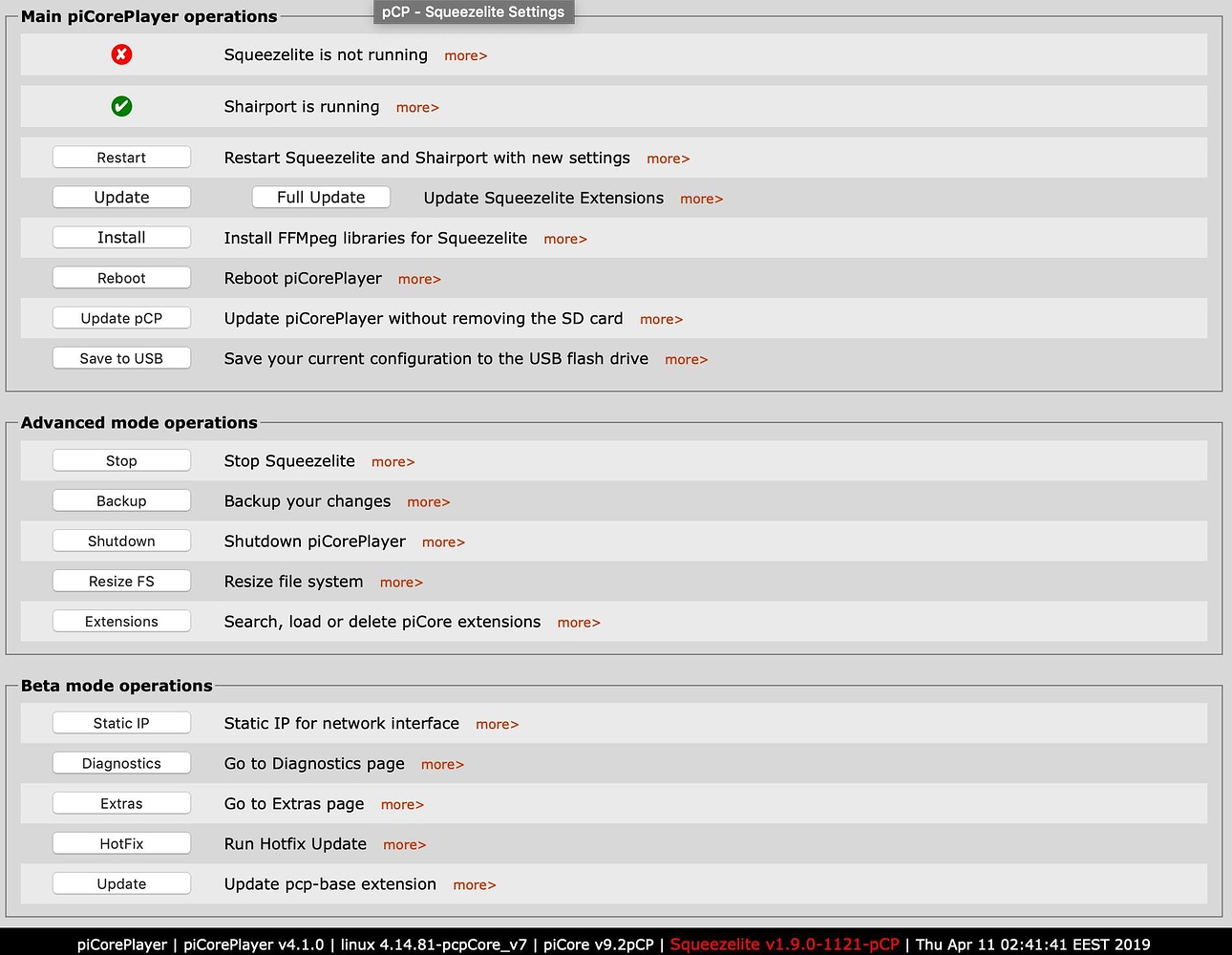

Рестарт. Попробуйте в твикс удалить содержимое строки user command (предварительно сохранив) сэйв, рестарт. Ещё вариант дак на про версию поменять. У меня на лайт версии щелчки как статика проскакивают.
Рестарт сквиз+эйрплей кнопку жмите. Он часто глючит, не запускается. Ещё можно попробовать пустить рун через эйрплей, чтобы проверить звук вообще 502-й выводит или нет.
