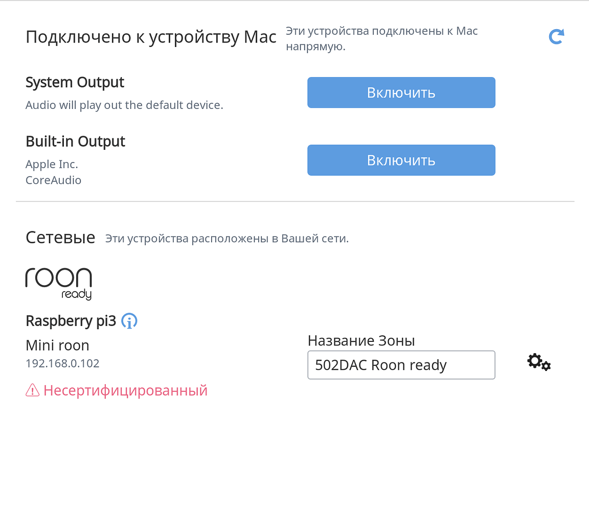

Просто в сборке dimas в Roon в устройствах вывода появляется это окно
Специально для Roon в этой сборке нет ничего, но есть универсальный, стандартный UPnP/DLNA рендерер. Может ли Roon с ним работать лучше скажут те, кто использует Roon.
Спасибо, в Roon я таких настроек не нашел.
Squeezelite включите на этой сборке и рун соотв настройте на работу со сквизом. Roon Knowledge Base - Squeezebox Setup
