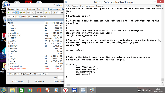

Проверенный вариант подключения по wi-fi описан в инструкции по установке и он заключается в том, чтобы зайти на свежезаписанную карту из Windows, удобнее всего через FAR или Total Commander, скопировать файл wpa_supplicant.conf.sample в wpa_supplicant.conf и отредактировать в последнем в конце файла имя сети (ssid) и пароль (psk). После этого при загрузке Raspberry подключится к сети по Wi-Fi.

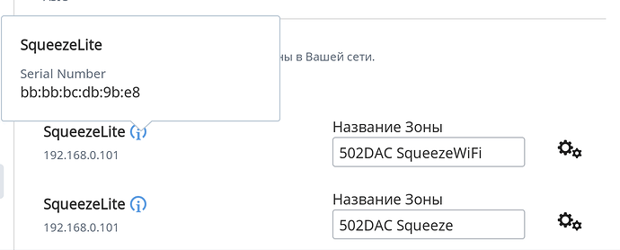

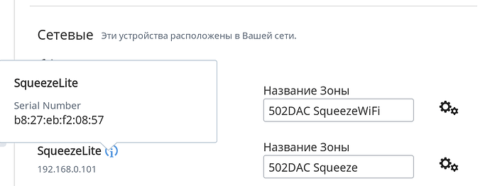

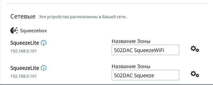

Использую Roon сборку по wifi, и периодически наблюдаю такую картину, трек ставится на паузу и появляется второе устройство вывода с squeeze, перехожу на него и звук снова есть.
На том которое играло ранее странный мак сети, а то которое новое появилось оно с рабочим мак адресом.
По картинкам понятней.

Спасибо за информацию. Похоже, что конфликтуют мак, сохраненный в config файле, и генерируемый мостом для устройства автоматически.
Я убрал мак адрес из файла конфигурации.

Total скачал, файл нужный нашел, скопировал, а дальше…
Я даже не знаю как открыть этот файл для редактирования))
Я к FARу привык. Там F4 - открыть файл для редактирования, F2 - сохранить изменения. Нужный файл на строку выше открытого (нужный с расширением conf, а открытый - sample). Но на картинке видно, что менять. Вместо your wifi - имя сети, вместо some password - пароль

нашел как открыть. А что писать в последнем пункте auth_alg=OPEN
Кроме имени сети и пароля ничего трогать не надо.
Забыл еще спросить - старый файл с simple не удалять?

Нет, оставить.
