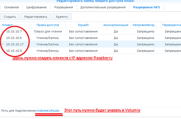

Под Волюмио NFS или CIFS? Мануально пробовали шару подцепить? Sudo su делали? Что пишет в веб-интерфейсе при маппинге шар? Из консоли, я полагаю их видно все?
у меня работает и на утро.
но у меня проводная сетка.
зачем эти не цензурные выражения, мы же дети.
у меня волумио монтирует только с опцией vers=1.0
А вот это вы сейчас с кем разговаривали?
Под Volumio пробовал все возможные варианты из представленных.
sudo su не дeлал. Даже не знаю где его делать под Volumio.
Мануальной это как? Прописывание имён папок на NAS и его айпи адреса - считается?
Консолью настолько виртуально не владею,чтобы видеть все шары,и опять повторюсь,где она в Volumio? Зайти по ssh не пытался. Всё по родному вебинтерфейсу.
Интерфейс выдаёт разные ошибки на красном или оранжевом фоне. И появляется непонятная шара размером 332мб. Которую можно удалить.
При первом запуске (а потом и всегда) мы входим под юзером Volumio. Это ни фига не root ни разу. Потом монтируем под ним же шары с НАСа. В этом может быть проблема.

Покажите скрины с роутера и с настроек монтирования.
Предполагалось, что это уже сделано, я так полагаю. По каким то странным причинам один и тот же дистрибутив на схожем оборудовании может вести себя по-разному. Обратная сторона мэджика.
