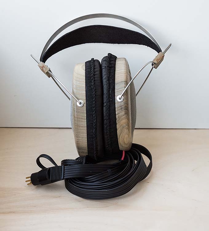

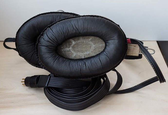

Корпус полый с защитными выпуклыми сеточками, драйвер с одной высокоомной мембраной. Амбушюры немного отличаются от прежних релизов, они повыше и посвободнее изнутри.
Теперь значительных изменений не будет, потому что качество достигнуто уже на уровне самых старших электростатических наушников. Менять что-либо радикально смысла нет - можно потерять достигнутое. Этот релиз очень громко играет на любых усилителях и нет необходимости в мощных уникальных аппаратах типа Тантала (Демограф). По крайней мере на моём Stax SRM-007t-II совершенно нет проблем. Звук по громкости соответствует наушникам Stax. Кстати, на прослушивании в понедельник выяснилось, что Orpheus звучит заметно (часа на 2) тише Перуна.
