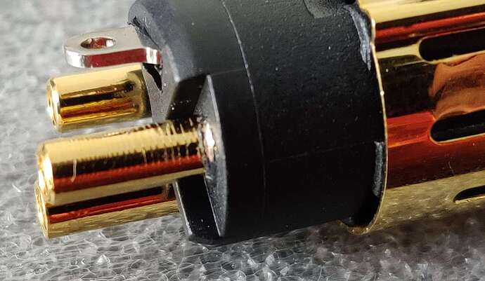

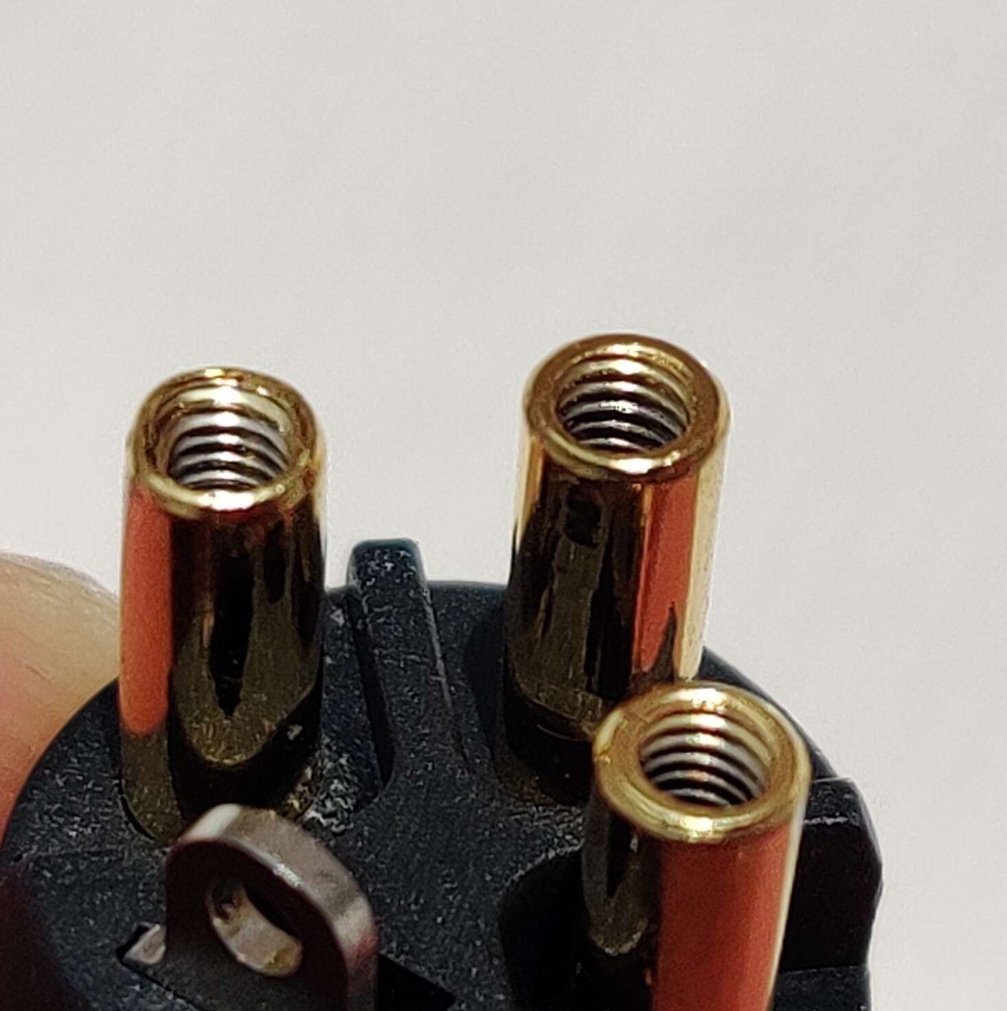

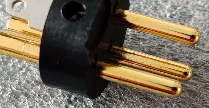

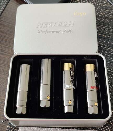

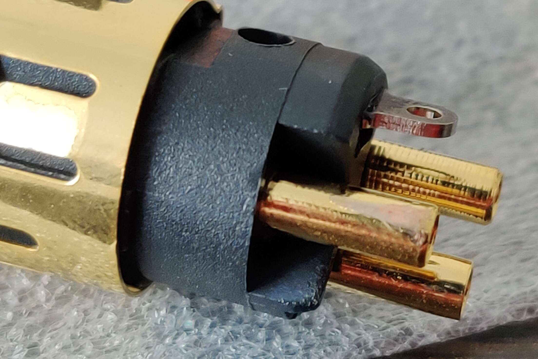

Взял для авторского межблока эти казалось бы отличные коннекторы, однако качество покрытия позолотой как-то не соответствует прайсу. А по факту кто-то сравнивал такие с чем-то другим?
а по звуку то как?
как понимаю там главное не покрытие, а то, что пины из OCC
ещё же не ставили, смущает или слать обратно на обмен/возврат или забить и паять.
ну и по звуку это сравнивать такой же кабель нужно но с другими коннекторами, а в моём случае это вряд ли выйдет.
и ещё момент такой - на спиле вверху на фотке, и внутри контактов кажется белый цвет, неужто никель?
Считайте это белым золотом и спите спокойно :slight_smile:
та ну, у меня так не выходит :slight_smile:
чёт прилично собралось негативных моментов.
я спросил у дистрибьютора - вот его ответ:
"Да, это оригинальные разъемы, если вопрос в этом. Если смущает то, что покрытие на максимальном зуме не гладкое как стекло, то это присуще кмк только нашим людям - сами тайваньцы недоумевают от столь пристального внимания. У нас был случай, когда отправили 2 комплекта разъемов - то ли в Сибирь, то ли в Минск - не помню уже. А они были из разных партий и клиент присылал потом фото, что дескать разные оттенки у внутренней гильзы в топовых RCA. Переслал фото, они официально ответили все ОК, если хотите - поменяем. Т.е. были удивлены. Я объясняю эти неровности результатом криообработки, а неравномерность цвета - разной процедурой промывки после криообработки.
Я не знаю всей процедуры нанесения покрытия, но золото непосредственно на медь не ложится - необходимы промежуточные покрытия - то ли никель то ли серебро в зависимости от технологии. Потому внутри и есть следы этого промежуточного покрытия. У TTAFа, например, 4-х слойное покрытие и полировка у сетевых разъемов, но без криованны - потому поверхности идеальные.
Ну а вообще конструкция именно этих XLR разъемов очень крутая - эта “резьба” внутри как раз обеспечивает идеальную фиксацию проводника. При условии, что мастер знает как их запаивать, конечно."
фиг его знает, криообработка - уменьшение температуры, не должна влиять. скорее мех обработка была такая, и поверх покрытия так и нанеслись. но интересно всё таки под золотом что там - серебро или никель.
Больше всего похоже что этот разъём под обжим,как у Аудиоквеста,судя по ребрам внутри,а так скорее всего никель,я умаялся оттирать окислы с ВБТ 102 серебро,а на никеле не окисляется или не так резко как на позолоте.
