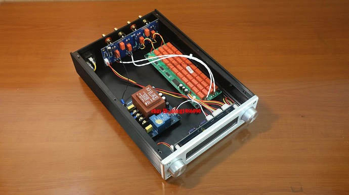

Смотри, что есть на AliExpress! BRZHIFI аудио MBL6010 цепь полный сбалансированный предусилитель с дистанционным управлением аудиофил HiFi предусилитель домашний кинотеатр за 22 995,20 руб. - уже со скидкой 52%

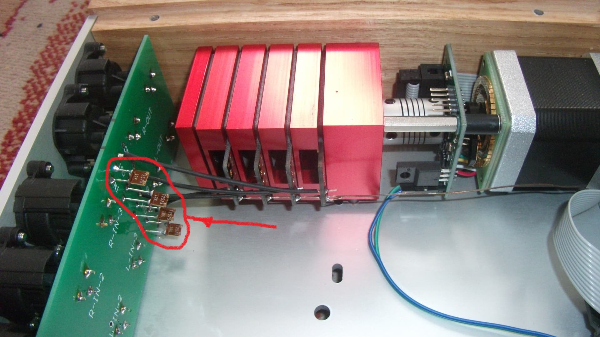

Кто -нибудь пробовал менять в таких предах входные резисторы z-foil на Audio Note Silver Niobium Non-Magnetic Resistor, Audio Note Silver Tantalum Non-Magnetic Resistors или Charcroft Z-Foil?

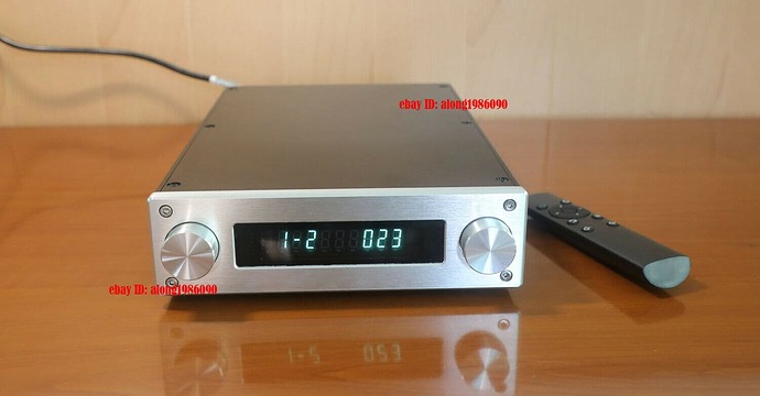

Может кто-нибудь видел подобный регулятор на реле, но с пультом д/у? Желательно черный и без надписи на панели? https://aliexpress.ru/item/32857859719.html
Только могу сказать что не хуже того что был. И есть все предпосылки что лучше.

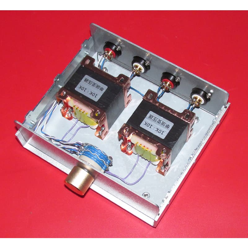

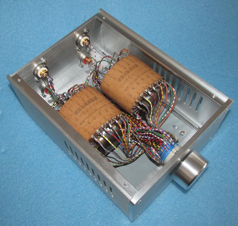

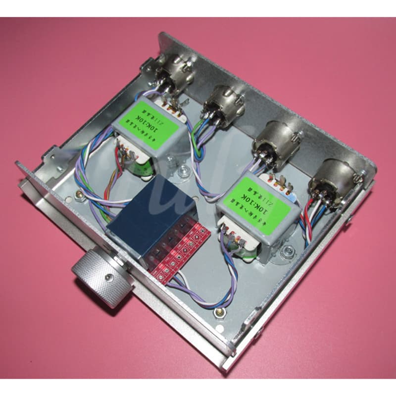

Что скажете о таком трансформаторном РГ? На Али отзывы хорошие.
Есть и такие, не понятно только по каким параметрам их выбирать. Какие лучше?
Там внимательно смотрите, первый по ссылке - с повышением значительным и с низким входным (600 Ом - 15 кОм) - не подойдёт в качестве преда, второй - просто трансформаторы для развязки, без аттенюации - тоже, третий - альпс (наверное китайский) + плюс трансформаторы.

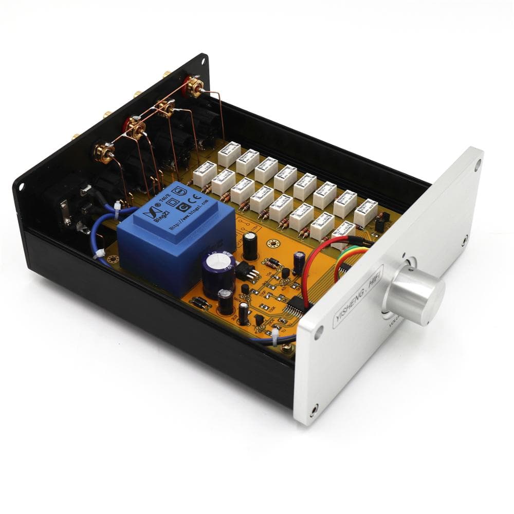

Вот здесь резистивный РГ + трансформаторы, по звуку ничего не скажу. Интересно было бы попробовать.

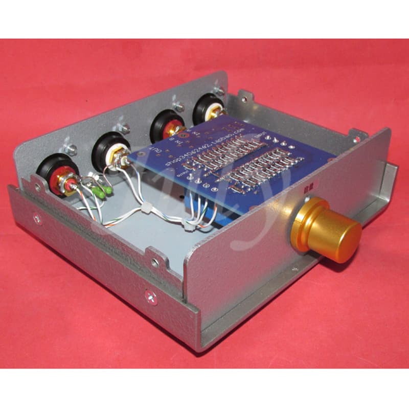

Те релейные недорогие в предыдущем посте, имхо, неинтересны для основной системы (хотя с чем сравнивать…), но функциональны и своих денег стоят.
Аттенюатор в нем есть, на SMD резисторах.
Из описания:
46 шт. погрешности 1% высокая точность, неиндуктивность, низкий уровень шума оксид металла пленка SMD чип сопротивление сварки, чтобы убедиться, что ошибка между двумя каналами гораздо меньше 1%, общее затухание 60 дБ спроектировано разумно, левый и правый баланс высокий, контроль точный
На фото их тоже видно. :wink:
