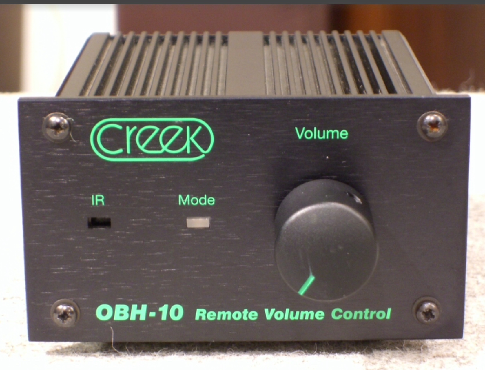

Вот такого типа ещё устройства бывают, этому - лет 20, но есть, вроде, и современные реинкарнации))

Посмотрел, спасибо, интересный вариант. Это тоже по схеме Никитина?
Кто что про Creec сказать может?

Creec OBH-10 (22) наверное хороший вариант, но попробуй его еще найти. Не у кого не завалялся в указанном бюджете?
