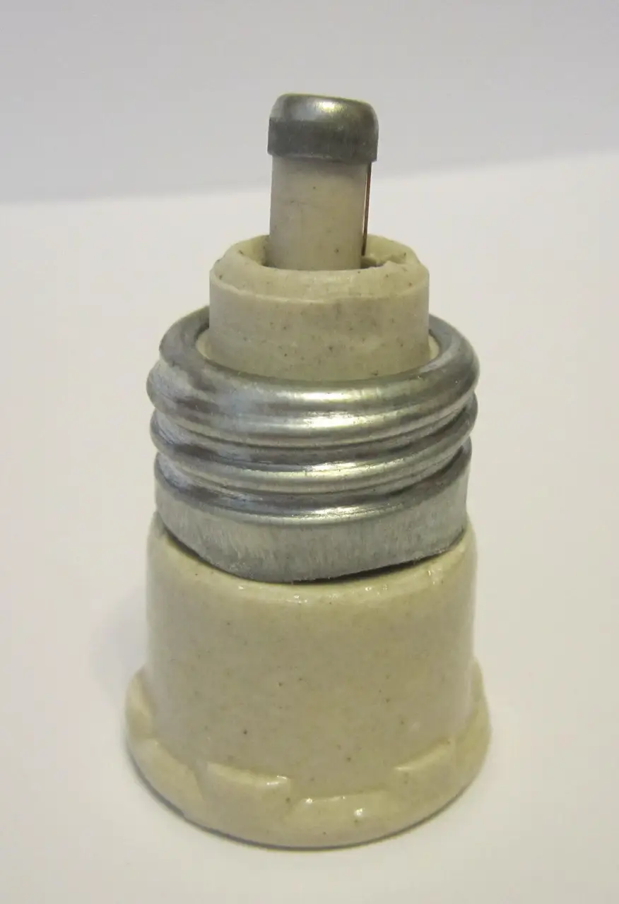

А я вот не встречал ни разу никаких УЗО в советских квартирах… У мамы в хрущевке двушке до сих пор стоят такие предохранители 4 штуки:
Резьбовой
И я сейчас живу в однушке нет у меня никаких УЗО…

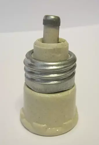

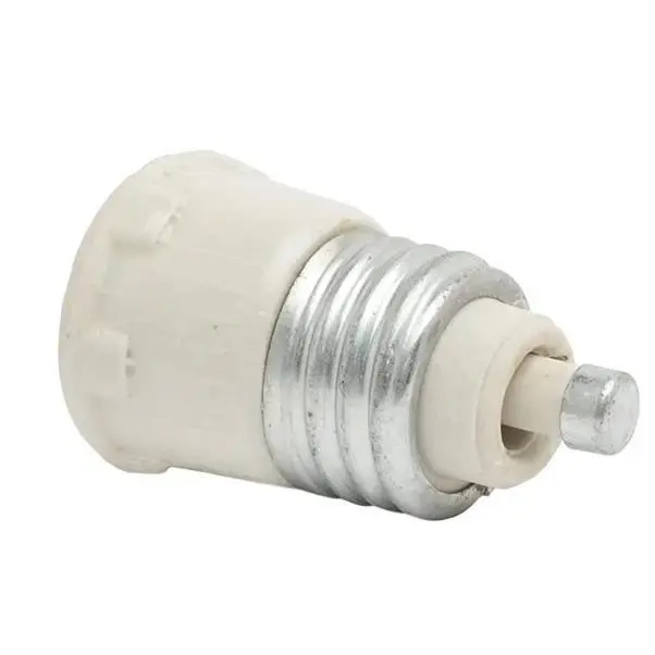

Это позднесоветский вариант конца 80-х, а вот более распространенный
По сути держатель плавкой вставки - в него предохранитель SR и вперед )
Весьма баргинистый вариант. Кошерный фарфор, а если цоколь медный так воаще…

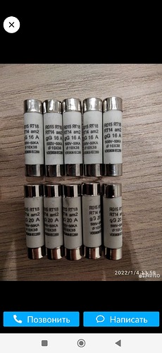

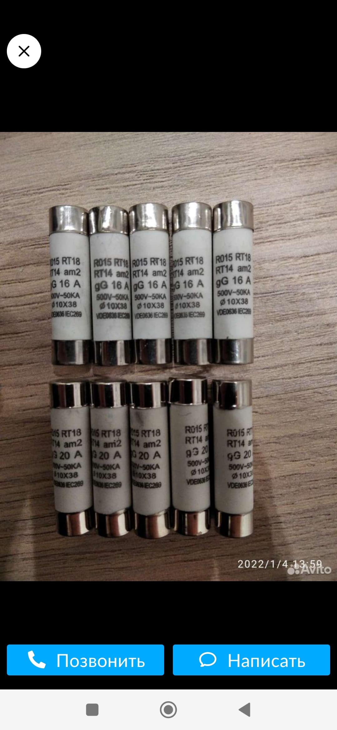

Купил вот у этого продавца плавкие вставки 10х38 по 300 рублей.
https://www.avito.ru/samara/remont_i_stroitelstvo/hifi-tuning_modular_fuse_base_16a_20a_40a_1691224387?utm_campaign=native&utm_medium=item_page_android&utm_source=soc_sharing
Звук очень понравился. Сравнил в лоб с Legrand, оба были не прогреты. Legrand мутный тугой звук. А этот сразу прозрачный и детальный по верхам и верхней середине.
Продавец написал, что другому покупателю они понравились больше, чем hifi-tuning.
По 300р которые?
Между за 300 и за 8000 - пропасть. Брал там же
Да, по 300
Ну за 8000 я не слушал. Не решился на площадку.)
