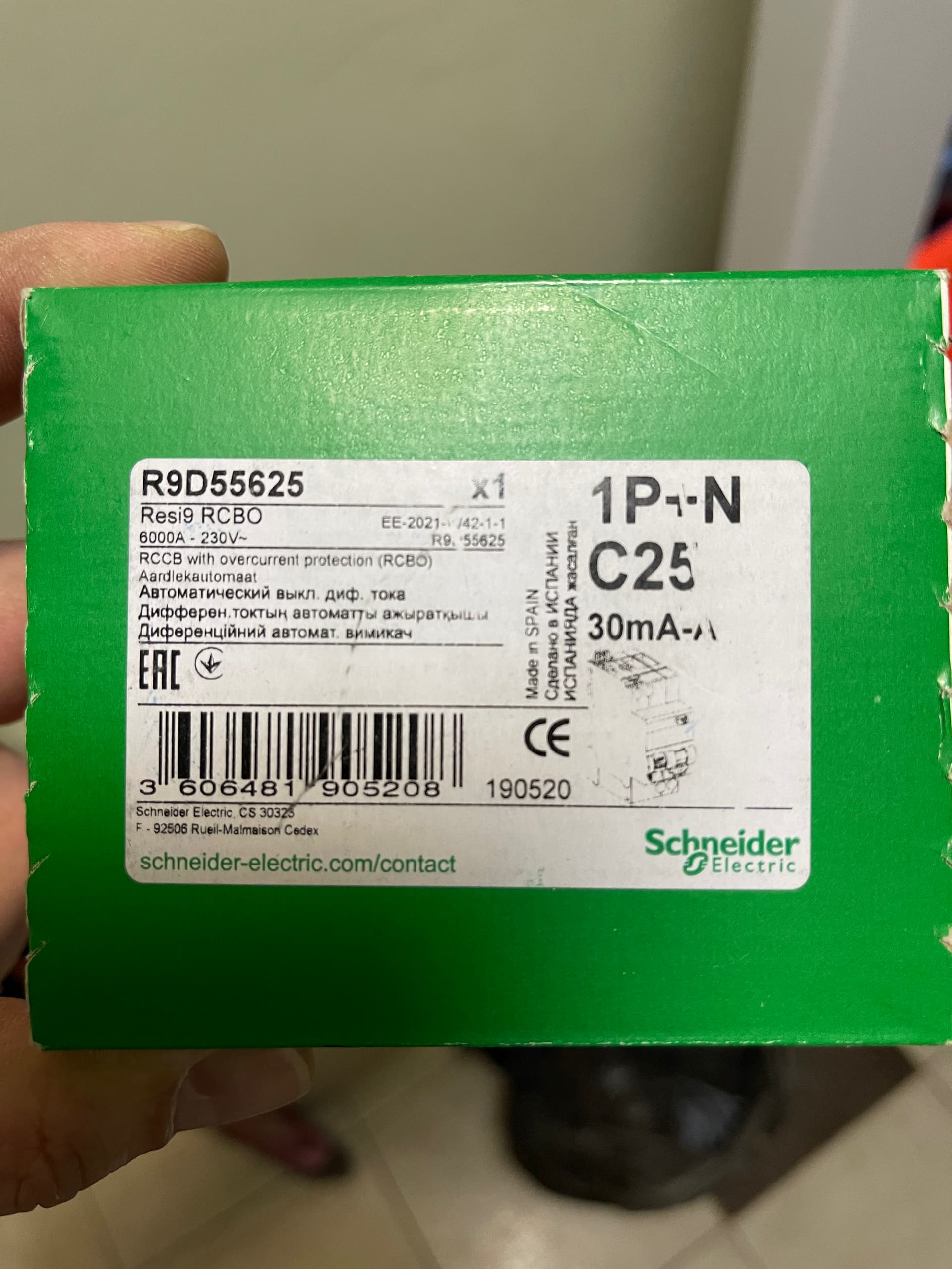

Я взял диф автомат на 25 ампер…. Но в электромонтаже консультант настоятельно его рекомендовал. Тем более, что и цена на него 5 с лишним касарей была… Шнайдер. А в чем прикол такой высокой цены - хоть убейте не помню… то ли он отключается и при постоянном и при переменном токе, то ли… на этом мысль останавливается.
Сфотографируйте его со стороны надписей.
Коробку вечером сфоткаю, если жена не выкинула
можно не фоткать, нормальный электромеханический дифф с заточкой и под постоянную и под переменную дифф утечку столько и стоит, не бывает чудес за два устройства в одном и качественных и за 700руб…
Потому дорого, что диффавтомат это два устройства в одном. Автомат+УЗО.
А я все таки сфоткал!))) может ещё кому пригодиться. Да и мнение Послушать тоже хочется.
Он столько в розницу и стоит.

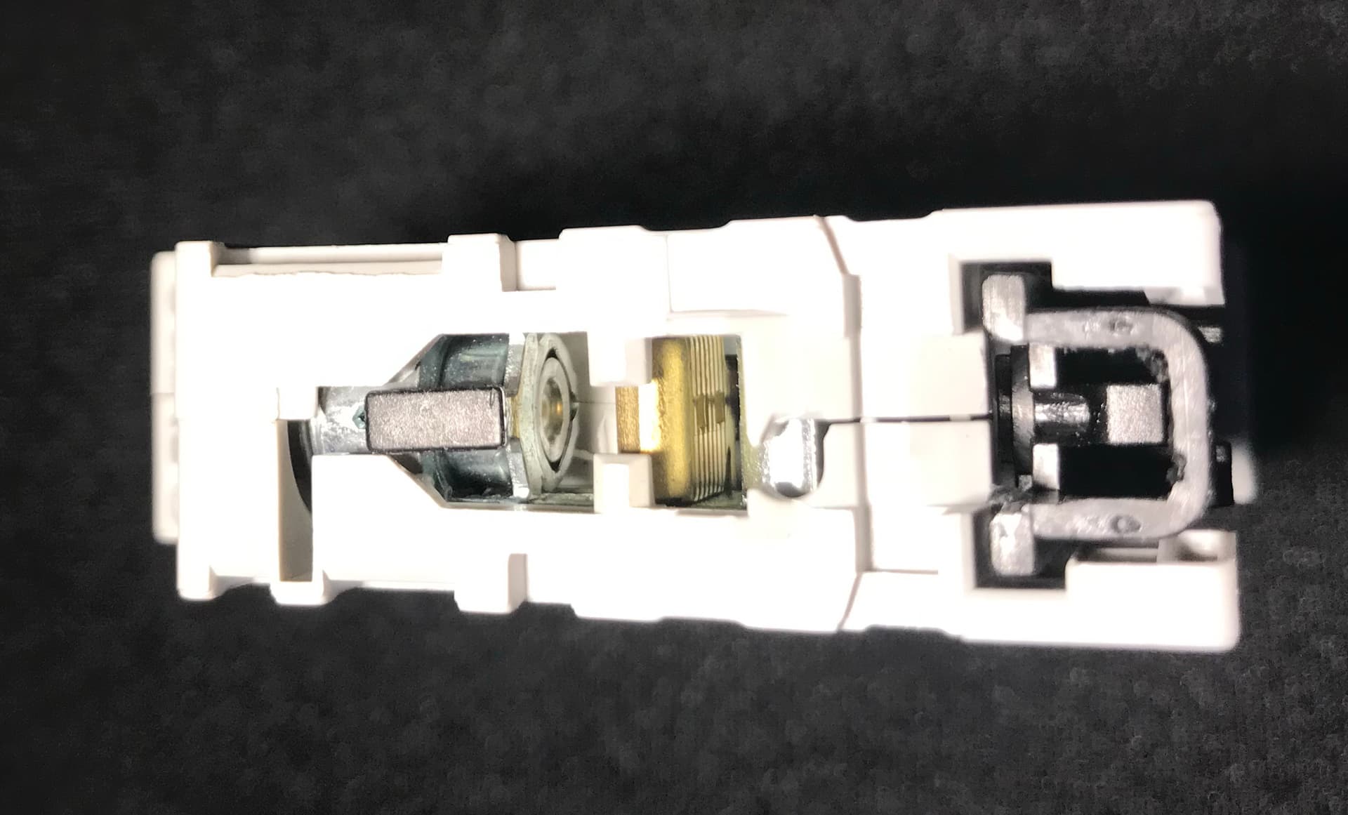

Вот какого “черта” я только не ставил на начало выделенки, жил некоторое время, а возвращался всегда на недорогой ABB S201 6кА. Может быть все дело в латунном контакте, может в еще в чем-то……
