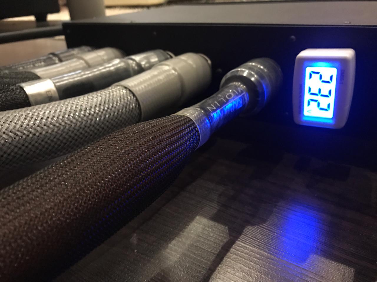

Вчера жутко расстроился из-за бухого электрика и слегка подпорченного внешнего вида розетки, он ещё , падла укоротил кабели по самые помидоры. Ноль с фазой с первой попытки хорошо закрепил, а вот земля у него постоянно выскакивала. И вчера , после того как выгнал это чудовище, и сам стал делать, не стал покоцанный кончик кабеля земли откусывать, загнул его буковой Г, выкрутил винт, засунул Кабель и затянул. И уже потом стал розетку запихивать в подразетник.
Проверил напряжение мультиметром, выяснил, что фаза справа, и она есть, успокоился.
В общем, утром меня начали мучать неуверенность, что все по феншую сделал. Полдня на работе думал, как проверить, что все на месте, и фаза и ноль и земля. Зашёл на всеинструменты, чисто позырить, какие приборчики вообще бывают. Наткнулся на это чудо, фото ниже прикрепил. Купил не глядя, привезли только что. Счастлив до безобразия!!! )))) теперь знаю, что все правильно сделал в этой розетке, и знаю, что половина розеток в квартире перепутаны фаза с нулём))))) и в той розетке, в которую изначально вся система воткнута была, тоже, по мнению этого прибора, перепутана фаза с нулём
Огонь аппарат!))))
Хм…. Сверху она не так криво смотрелась))))) надо переставить по ровнее)))
