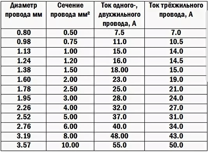

И ещё одна трагедия: померил штангеном жилу, получилось 2,2 мм, это получается сечение меньше 4, 3,45…. Вот вам и Кольчугино
