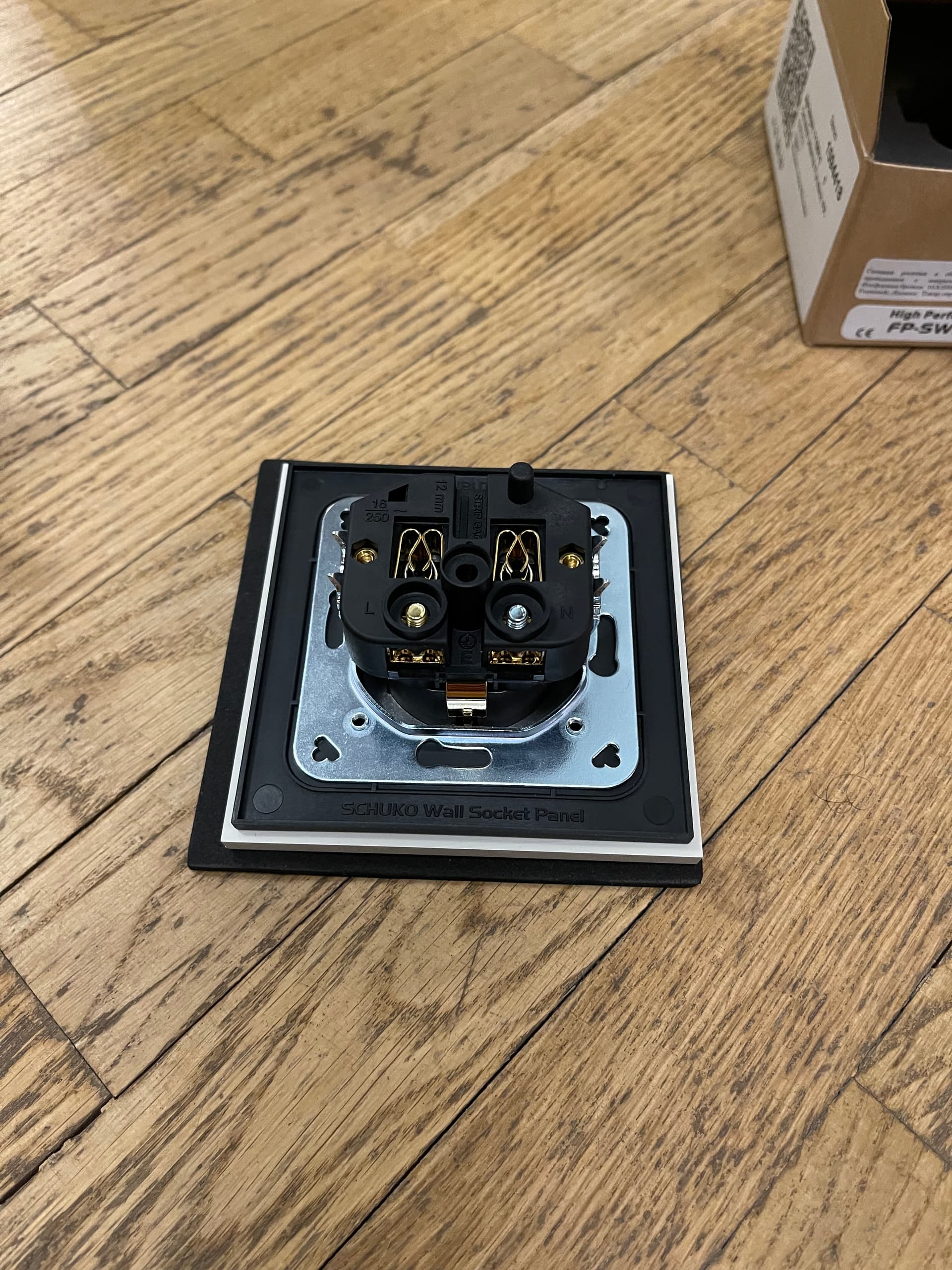

я показал то, как оно выглядит в оригинале - монтируется в накладную коробку. фурутек не дешовый, цен на такое не знаю, вполне возможно что норм.
или тут выше, или где-то по соседству человек показывал фото - в этм нашел подходящую по размерам монтажную коробку и вырезал в ней отверстия под приборную розетку (первую по ссылке из поста Vetusto)

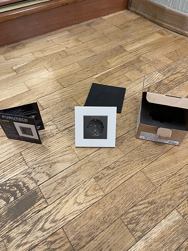

Розетка приехала!))))
Да, мацаешь, и понимаешь, за что отвалил 7 касарей)))
как раз использую такую. Не волшебная, но свое дело знает. Из минусов не так прочно кабель с вилкой держится как в Oyaide, кабель тяжелый, приходится периодически поправлять. Но в этом можно увидеть и плюс. Позволяет легко чаще перетыкать кабель. В Oyaide если засадил кабель, вынимать лучше в крайнем случае.
