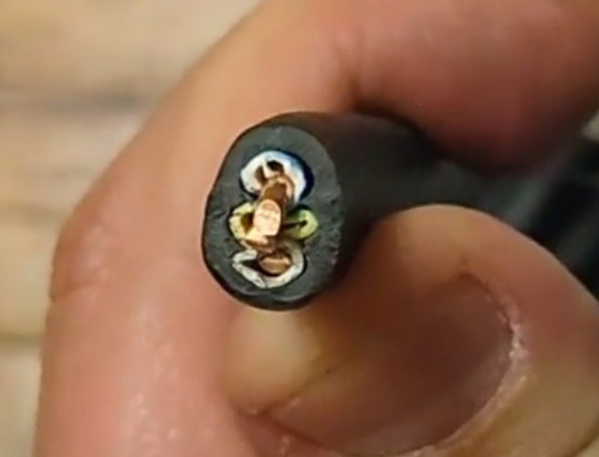

Судя по фото у вас алюминий, лужёной моножилы у нас промышленность не делает. УЗО губительно для звука, как и автомат. Лучше держателя предохранителя для звука ничего нет, ну если только дорогой автомат, в которых нет биметаллической пластины, а есть электро-магнитный прерыватель, но они очень дорогие.

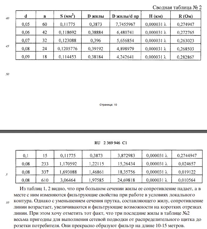

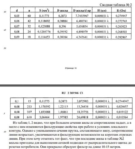

1-1,5 квадрата - я взял отсюда:
То есть эксперимент был бы в увеличение сопротивления - для организации пассивного широкополосного электродинамического фильтра ) Разнесение в пространстве - для минимизации погонной ёмкости с той же целью.
1-1,5 квадрата - вполне нормально для подключения почти любых приборов, за исключением нагревательных. МГТФ в качестве выделенки - не стоит, а вот до распреда потом можно и МГТФ попробовать от такой розетки. 6 квадратов не вписывается в эту концепцию. А разнесение в пространстве крупных жил - про такое ранее не читал.
Если уж в том источнике всерьёз утверждается про “фильтрующие свойства” - то я бы почитал про корректно поставленный эксперимент по измерению сего параметра. Ведь это не эзотерика, а вполне себе измеряемые величины. Но, к сожалению - не вижу их.
