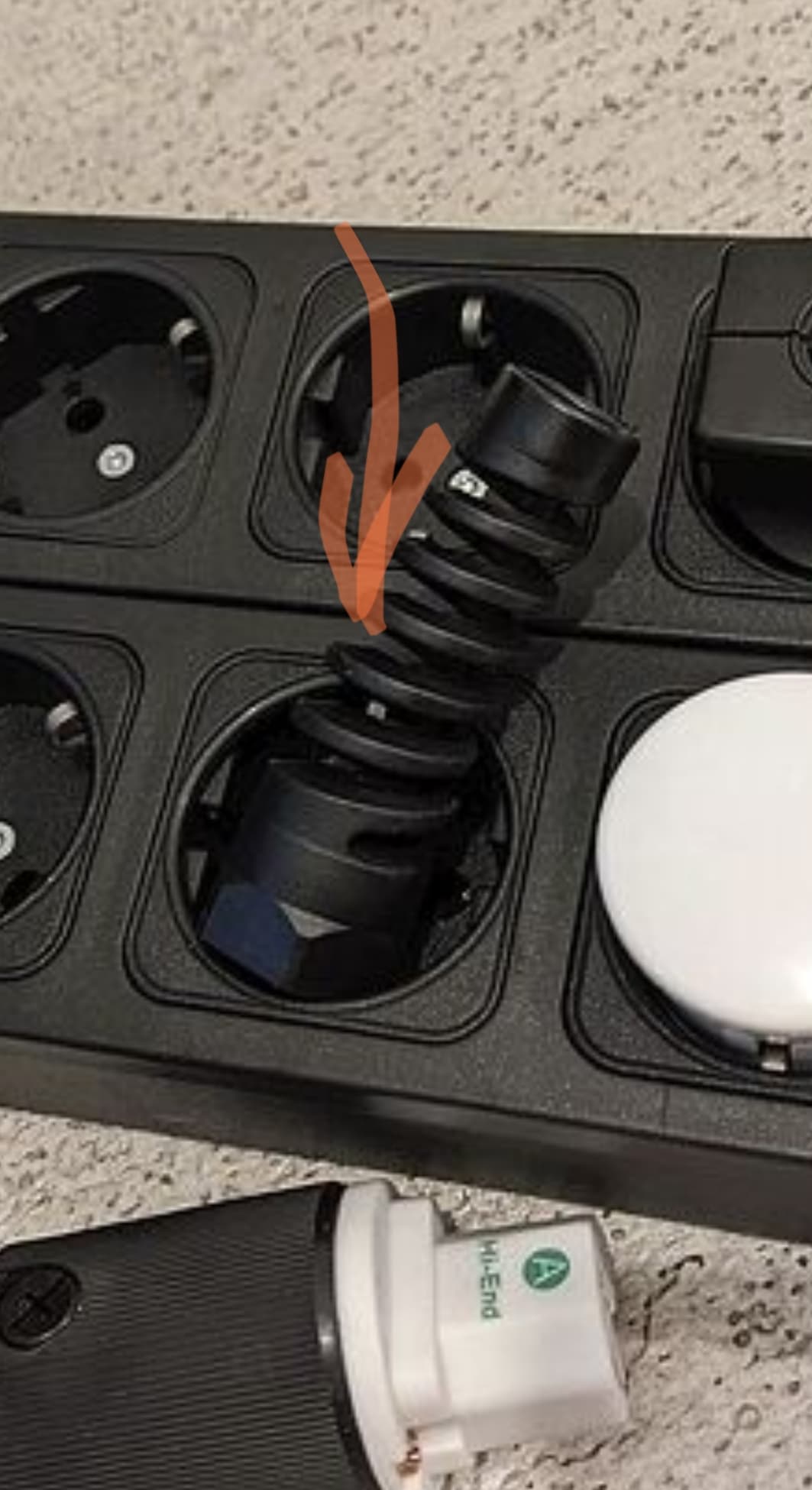

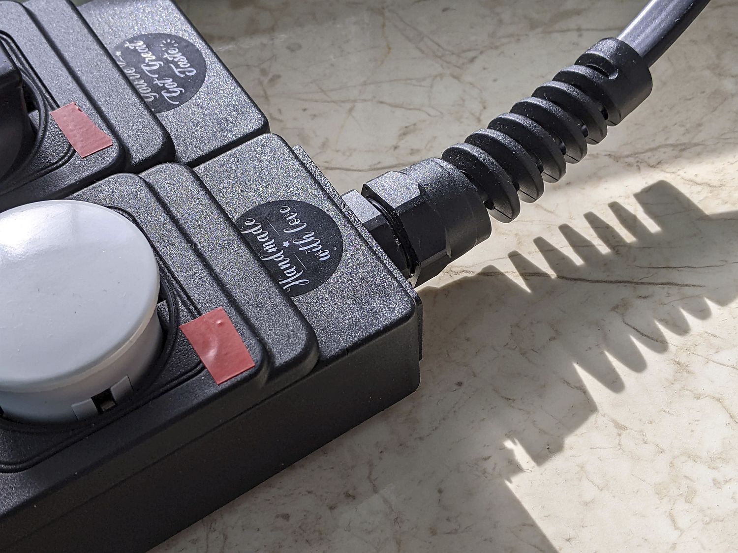

А эта штука прикручивается к месту вывода кабеля из распреда и поджимает его:
Распред - без всяких фурутеков и ойяд. Немецкие, вот отсюда:
