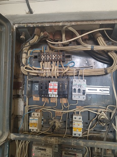

Кто то может подскажет есть у меня земля нормальная или обычное зануление? Дом экспериментальный, воду греют электричеством, а не котельной. Может спланировали заземление…
Но ведь “не допущение” = суть есть “фильтрация”? )
Зануление.

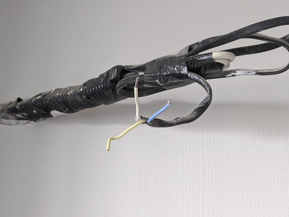

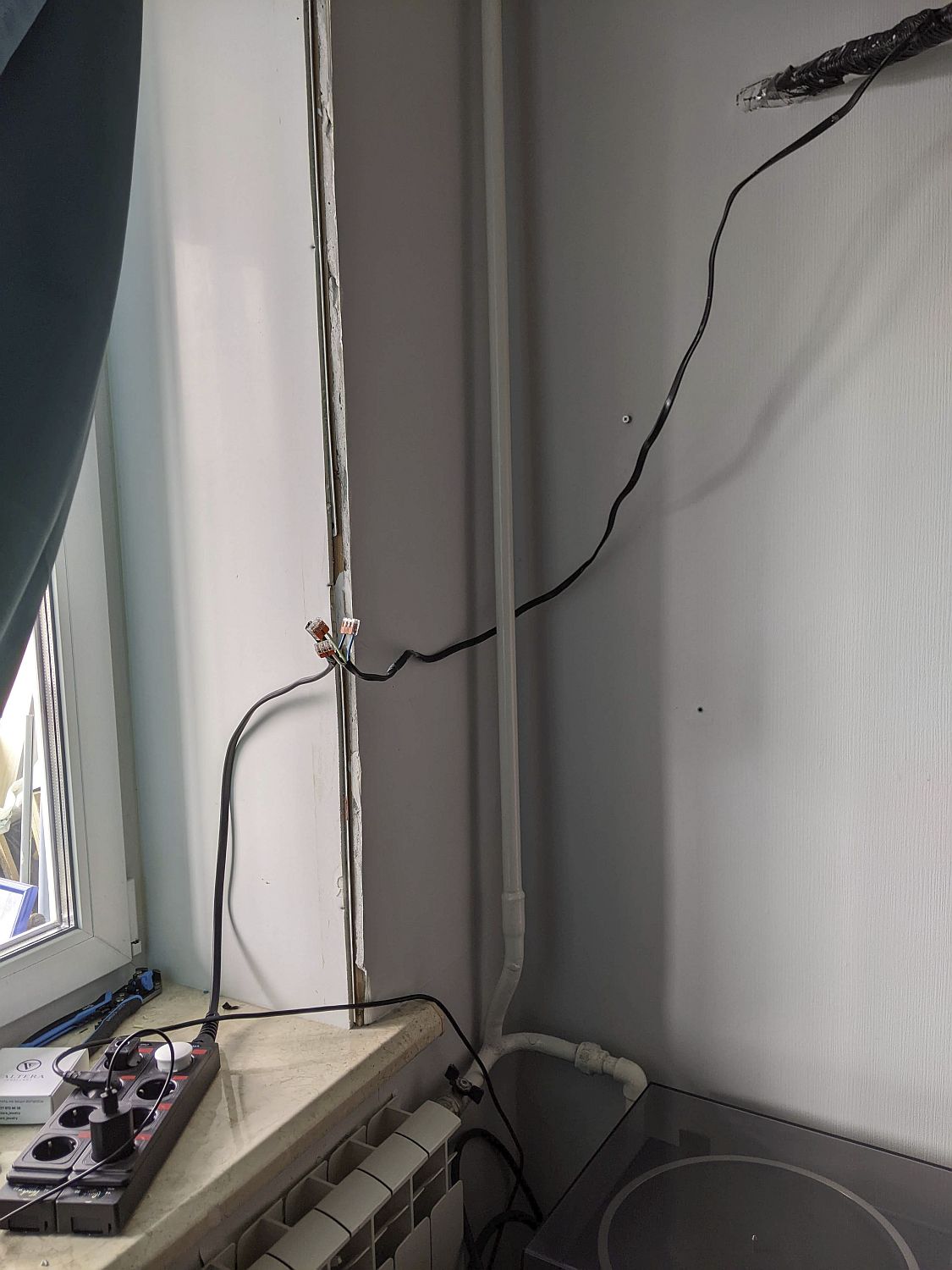

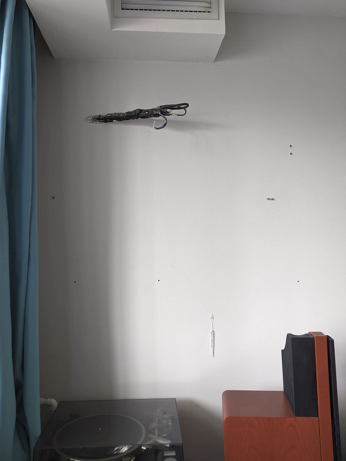

Ой, сегодня неожиданно для себя самого подключил аудио к выделенке )
Во время ремонта бросали трассы для кондеев, но уже несколько лет как кондеи так и не поставили. А выделенка для них есть. Причём при сборке щитка посадил линии кондеев на ту же самую группу УЗО, что и аудиолинии (с учётом того, что одновременно кондей и аудио работать не будут).

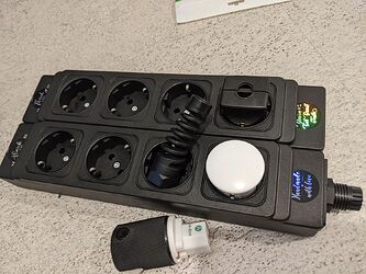

А тут вчера как раз приехал дистриб от @MikeCables (спасибо!)
Ну раз есть теперь дистриб, значит надо выделенкой вплотную заняться… И вчера смотрел, где прикупить ВВГ, ПВС, МГТФ, ПВ1 от РЭК-PRYSMIAN (это для разных экспериментов). А сегодня случайно бросил взгляд на линию кондея и… недолго думая нашёл кусок провода, соединил всё. Пока не капитально, на wago, т.к. не оставляю планов послушать разные типы выделенок, а также эффекты от наращивания линии от выделенок из прошлой КДП. Поэтому для удобства - wago, исключать лишние соединения буду потом. Плюсом на всех розетках пометил красным фазу.
Стихийно получилось так:
Пока в новый дистриб подключил старый удлинитель, чтоб сравнить с ним же, подключенным в общую квартирную розетку.
Но вообще пока лениво что-либо сравнивать, слишком хорошо для меня всё звучит, хочется просто наслушаться, попривыкнуть :slight_smile: Сейчас аудиозуд удовлетворяется по полной простыми средствами.
Кабель какой заведён под сплиты?
Полагаю слушать выделенку надо в прежних условиях подключения, поскольку новый распред является пред последним метром и будет вносить наиболее значимые изменения в звуке…
Какой-то ВВГнг 3*2,5, но сечение скорее всего чуть меньше. Будет в качестве временной выделенки.
Да, потому пока кабели от компонентов не подключаю в новый дистриб. Сначала посравниваю со старым “удлинителем” (Borus F-50), который ранее подключался к обычной квартирной розетке, а теперь на временную выделенку через новый дистриб. После того как сформирую мнение тут, далее подключу все кабели аудио в новый дистриб, и дальнейшие эксперименты будут уже только с ним и с временной выделенкой в качестве точки отсчёта.
