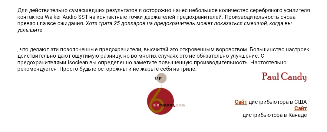

От чего аудиофила предохраняет предохранитель?
Вот так начитаешься и понимаешь , что сетап твой - ничто . Предохранитель- все !
Усилитель не самый дорогой и не самый дешёвый .10 кило евро в ритейле . Я так радостно менял ему разные предохранители и также радостно выслушивал изменения в подаче ( так мне казалось , или может было что-то) , что слеза катилась по мохнатой груди и капала на бедро .
Пока не скинул капот и не увидел на основной плате - о , мой бог ! - ещё десяток или больше , безродных , стеклянных , люмпенских предохранителей . Да ещё , твари , они были разных номиналов (.

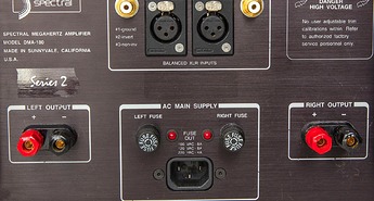

Камарады, помогите разобраться, а то у меня уже мозг закипает.

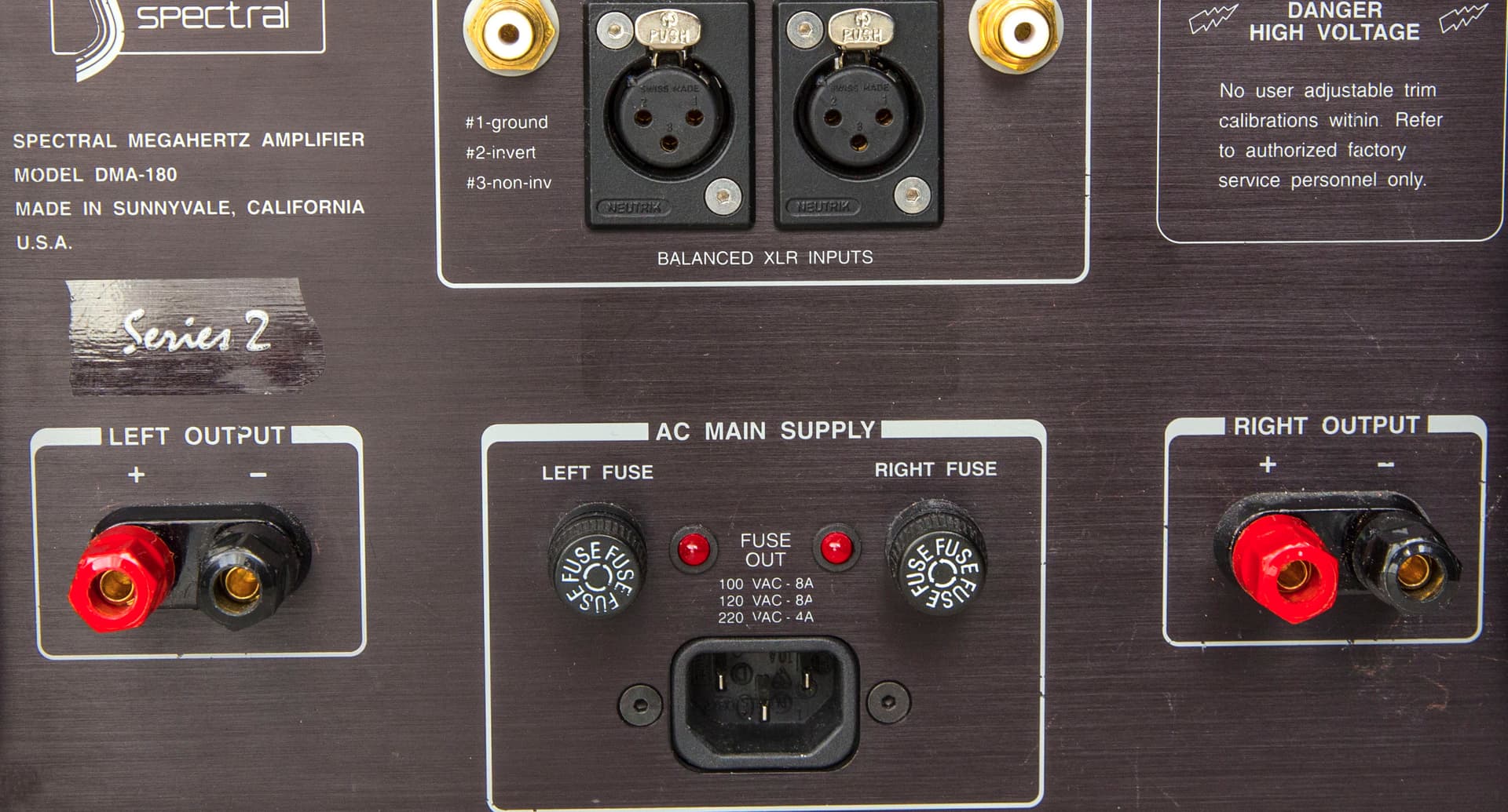

На задней стенке оконечника указаны номиналы предохранителей, которые нужно использовать согласно вольтажа. Аппарат у меня чистый европеец и на 220V рекомендован 4А предохранитель,

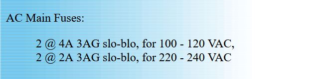

а на оф.сайте Спектрала 180-го указан 2А-ный.
Снимокааа
И вот чему верить?

А какой сейчас внутри аппарата?
Сейчас 3,15А

По логике должно быть так как говорит Николай на 4А. Полагаю, что надпись на задней стенке аппарата более достоверна, а на сайте это опечатка.
Ваш ответ натолкнул меня на мысль проверить на том же оф.сайте Спектрала, что они указывают для других своих моделей. Везде указаны 4А, причём на моделях как слабее моего 180-го, так и на тех, что мощнее. Стало быть опечатка.
Не хлопцы, не опечатка! Всё верно!
Да, на других моделях везде указаны 4А, причём на моделях как слабее моего 180-го, так и на тех, что мощнее. Но когда глянул DMA360-й, так там указан 2,5А. А это же моноблок -один канал. Блин, как так? Он же сука мощнее чуть ли ни в два раза!
И тут меня осенило. 4 ампера на 180-ом это указана суммарная мощность на оба канала.
А он то построен как Двойное моно. Стало быть 2А на канал. Поправьте если я не прав.

Судя по логике то всё правильно.
Чем меньше напряжение тем больше ток, при статичных условиях.
Напряжение 240 вольт в два раза больше чем 120, значит ток в два раза ниже.
Это всё пусковые токи.
При нормальной работе они конечно ниже.
Если поставите 2 Ампера то аппарат от этого не сгорит.
Или вы за предохранитель боитесь?
Если так, то учитывая риск потерять дорогой предохранитель, лучше поставить 2.5 или 3. Разница не большая, если что то серьёзное он всё равно оплавится. Детальки обычно с запасом номинала ставят они должны выдержать. Моё мнение.
