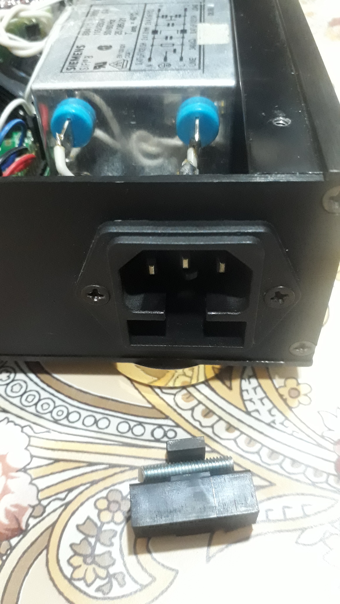

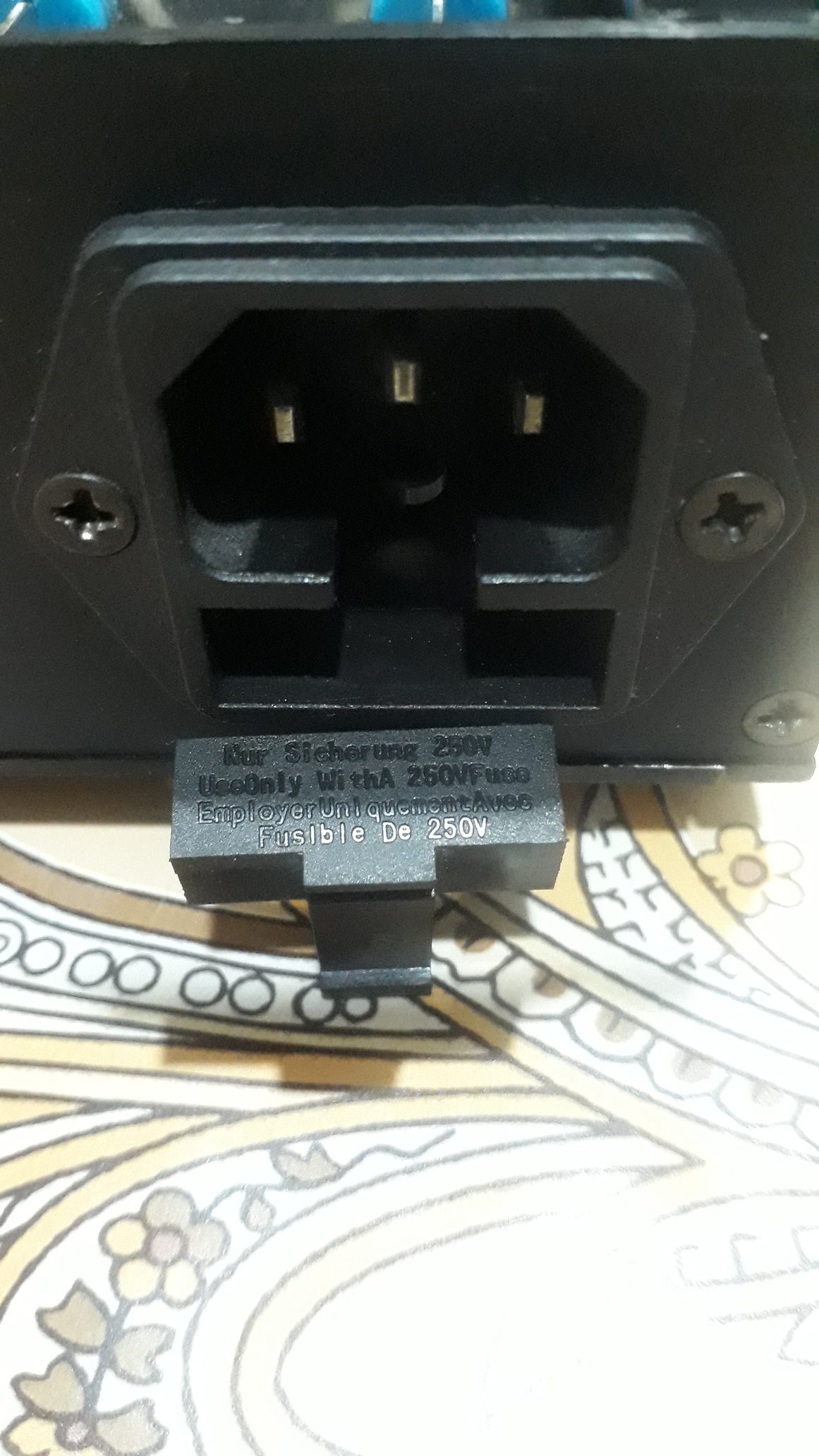

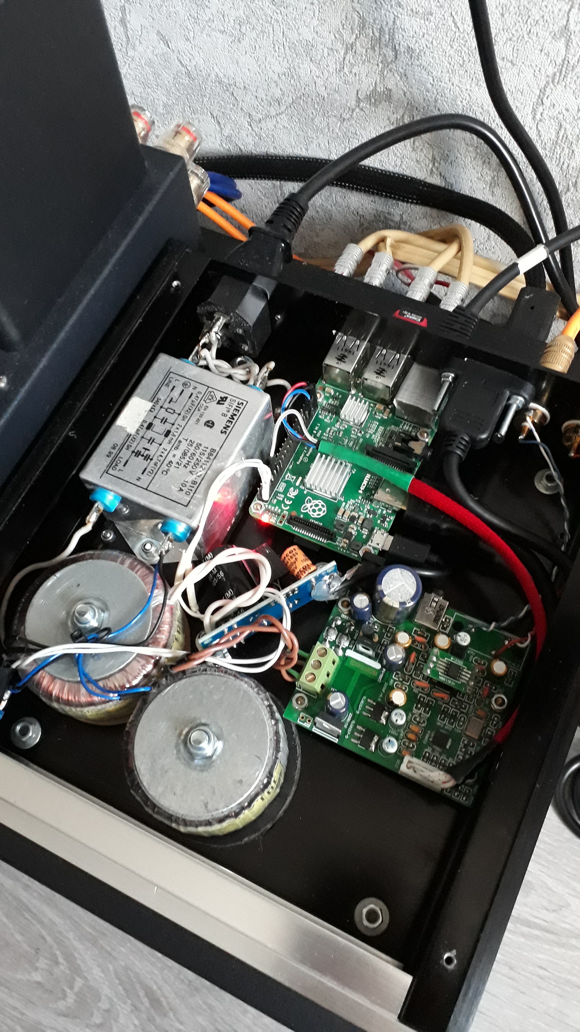

Коллеги помогите пожалуйста подобрать предохранитель для моего плеера на базе малинки и платки дака, на фото внутрянка и что было вместо предохранителя😁 какой ампер и размер предохранителя не знаю, может по ыото кто сразу определит, в этом не силён, с болтом как то не очень мне кажется🤨
Мда уж. Извращение самое настоящее. Наминал предохранителя надо расчитывать
А приблизительно если ? С той точки зрения, что вообще стоял болт
Не больше 3,15А.
Думаю 1А можно поставить. Если сгорит, то 1.5А-2А. Хоть какая то защита будет.
Т.е взять 1.5 А и 2 А как вариант ? И такой вопрос еще какой размер, есть же длинные и короткие, не силён в этом и какой фирмы, т.е не дороже 1000 за штуку
Да, если в первичной стоит, то скорей всего 1А, а то и меньше.
1 ампер это 230 ватт, откуда там столько, думаю, даже пусковой ток не больше.
Какие тысячи, возьмите за 10 рублей сначала. )

Можно клещами померить ток.
Но там погрешность большая может быть.
Можно сопротивление на клеммах держателя предохранителя тестером замерить.
Кстати да, замерьте.

Линейку в руки и замер длины болта. Есть 20 мм, есть 32 мм. Какой по длине болт, такой и fuse :joy:
Размер 5х20. 1А, я думаю, хватит.

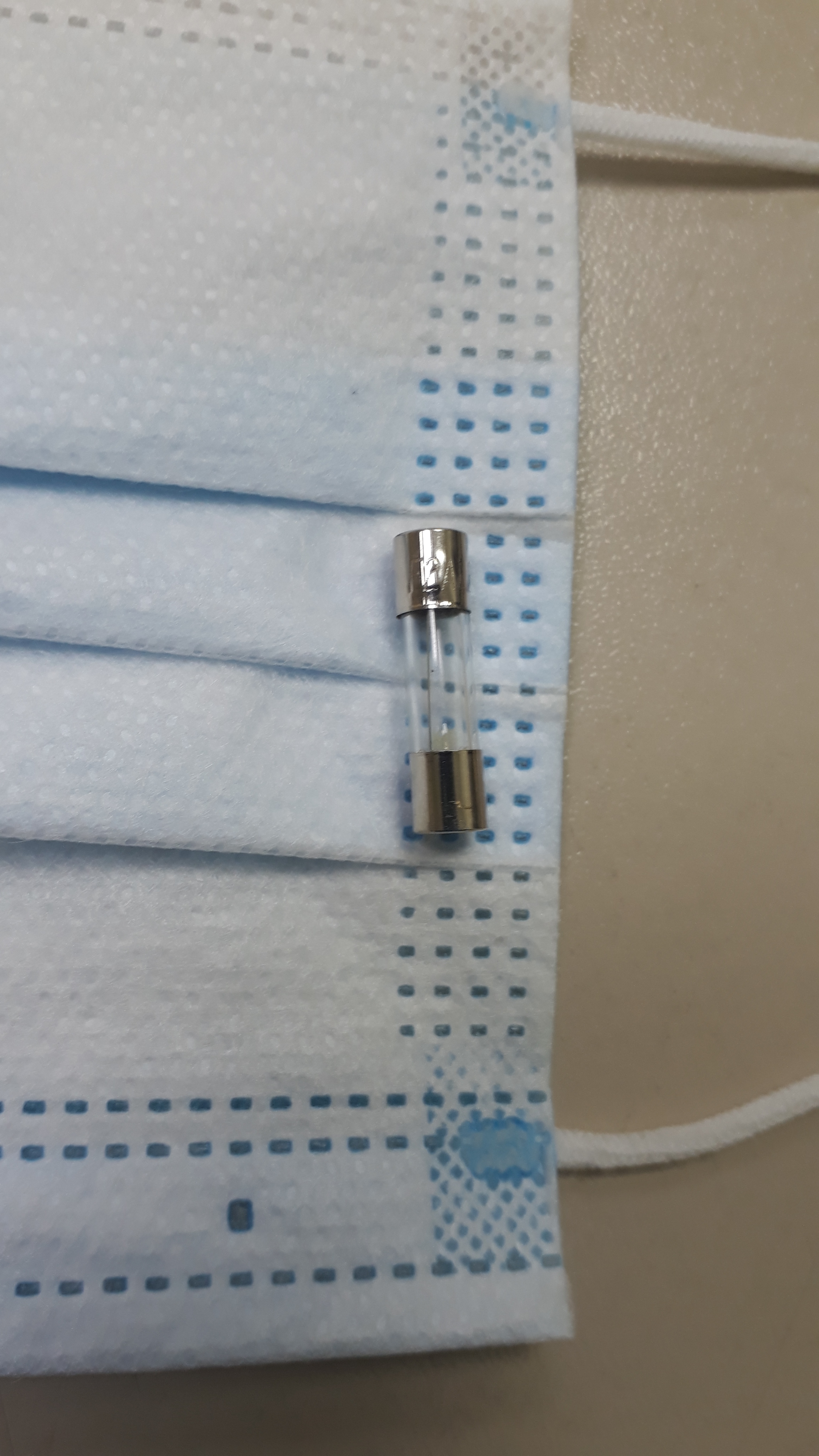

Нашёл во всём своем маленьком городке пока только один, вот такой вроде 2А, капец остался один магазин где могут быть и всё😥
