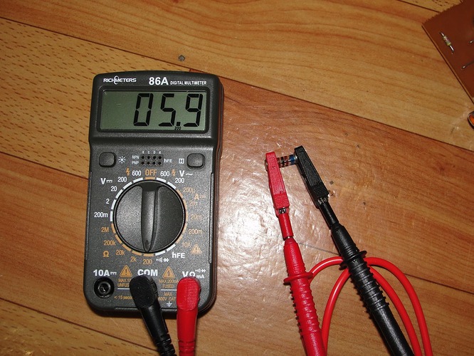

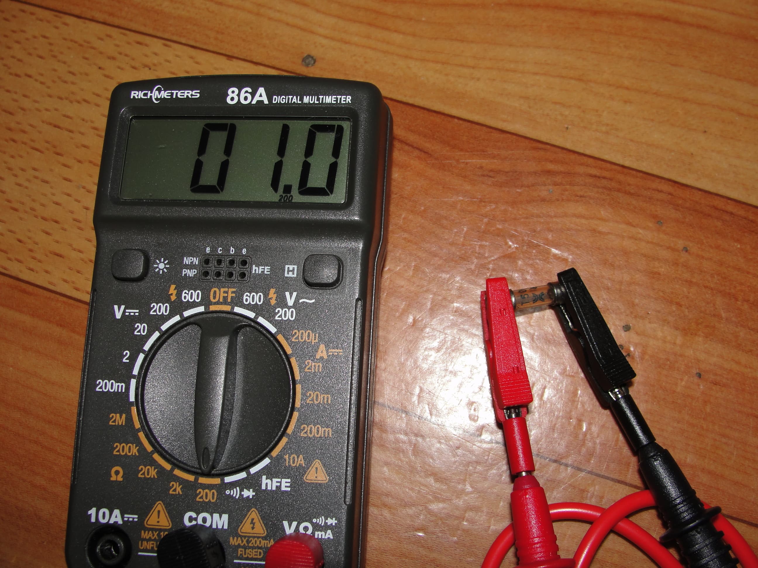

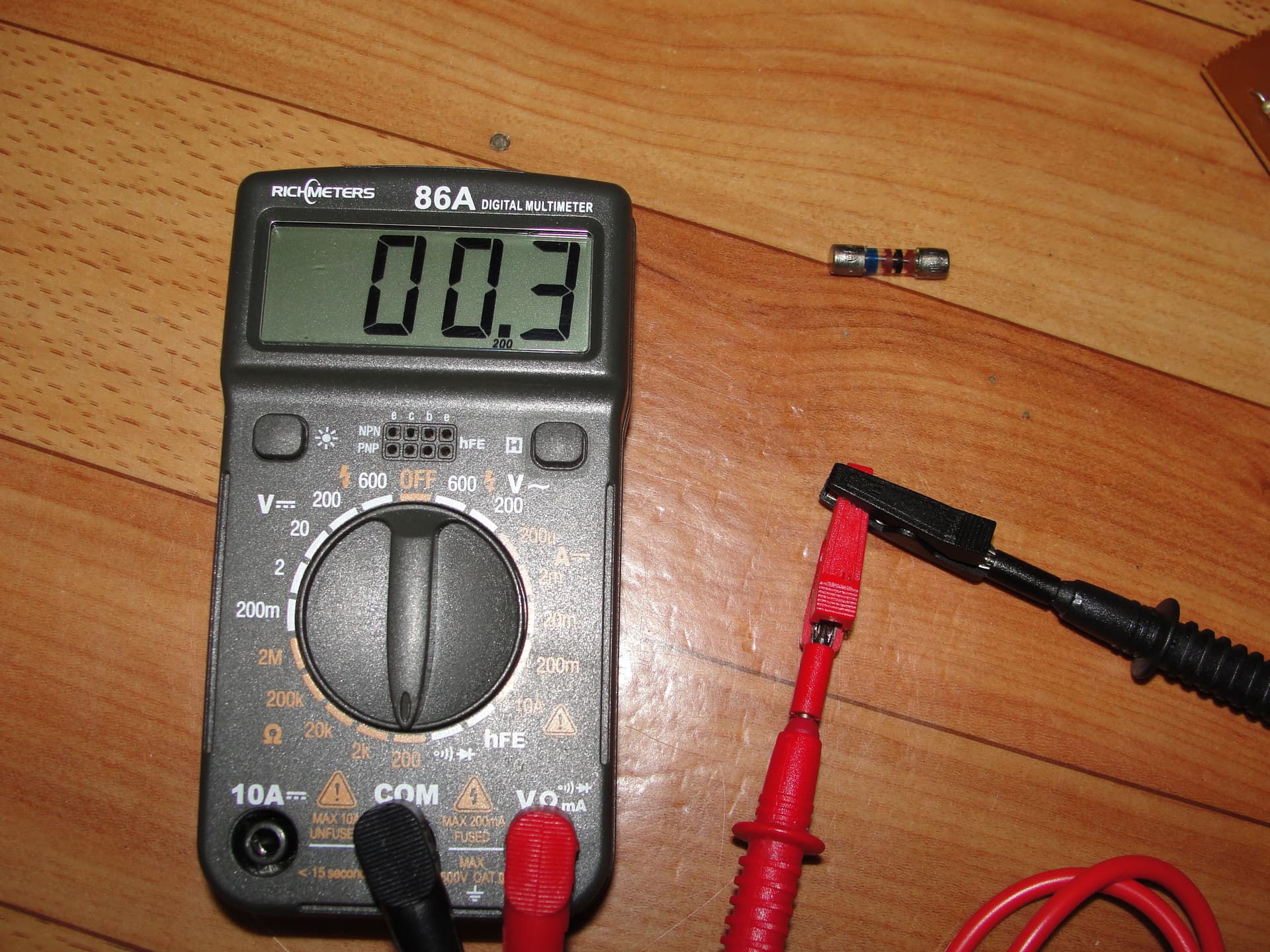

Вот предохранитель с CD Philips на 100 мА который проработал 30 лет.
Здесь новый советский на 500 мА.
Я или ничего ни понимаю или делаю вывод что родной на 100мА поплыл…Причина…выбор номинала предохранителя близок к току потребления самого проигрывателя…
Скорее всего погрешность измерения.
Не вижу никаких причин для такого вывода, да и измерения тоже самое говорят, на мой взгляд. Разница в номинальном токе в 5 раз, разница в сопротивлениях примерно такая же, точной пропорции тут не должно (не может) быть.
То есть…для предохранителя в 100 мА сопротивление в 6 Ом это нормально?
