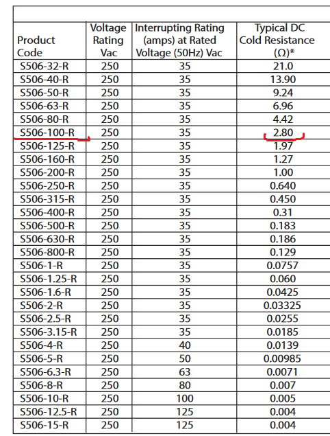

Нашёл! Из даташита на медленные предохранители Bussmann зависимость сопротивления от номинального тока предохранителя в холодном состоянии. См. таблицу…
В моём случаи это 100 мА. сопротивление 2.8 Ом. должно быть.
А у меня получается 5.7 Ом…
Значит у Вас предохранитель не на 100мА, а переродился в что-то между 80мА и 63мА! :love_you_gesture:

Если у вас стоит именно S506-100-R то можно требовать от него соответствия данной таблице. А если какой-то иной на 100 мА - то нет.
