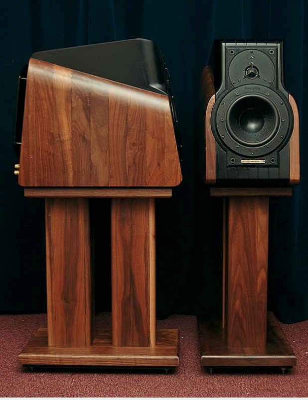

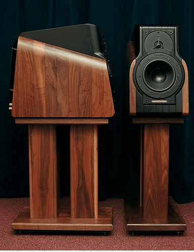

Вот на примере Сонус фабер Экстрема разных поколений.

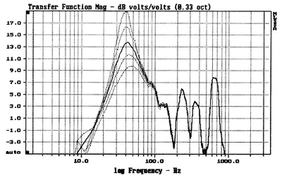

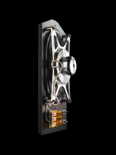

Пассивный излучатель имеет полноценный драйвер короткозамкнутый резистором, и меняя резистивную нагрузку можно менять добротность ПИ

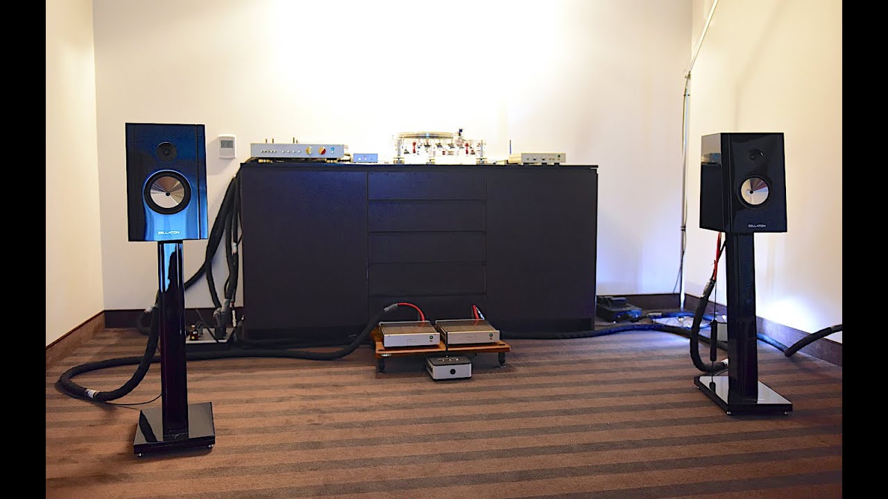

Вспомнил еще пример, Зелатон - одна из самых клевых по звуку систем в прошлом году. Не знаю че на видео, вживую просидел там долго, кайфно играли. Каким-то особым басом не запомнились. Но то что не запомнились - и хорошо, обычно запоминается хреновый бас, хорошего на выставках поди найди :slight_smile:
