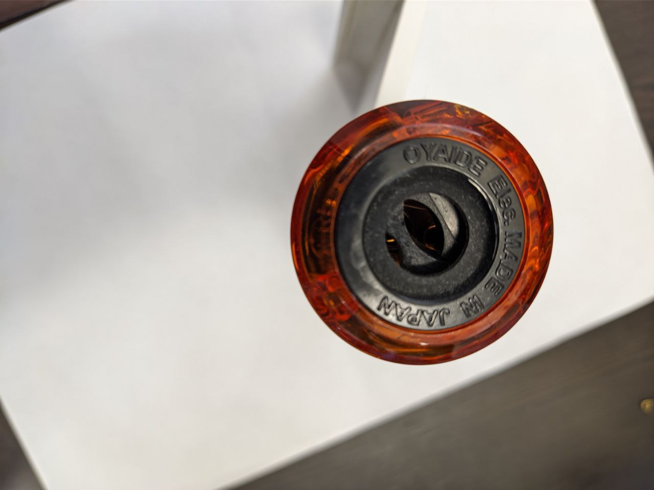

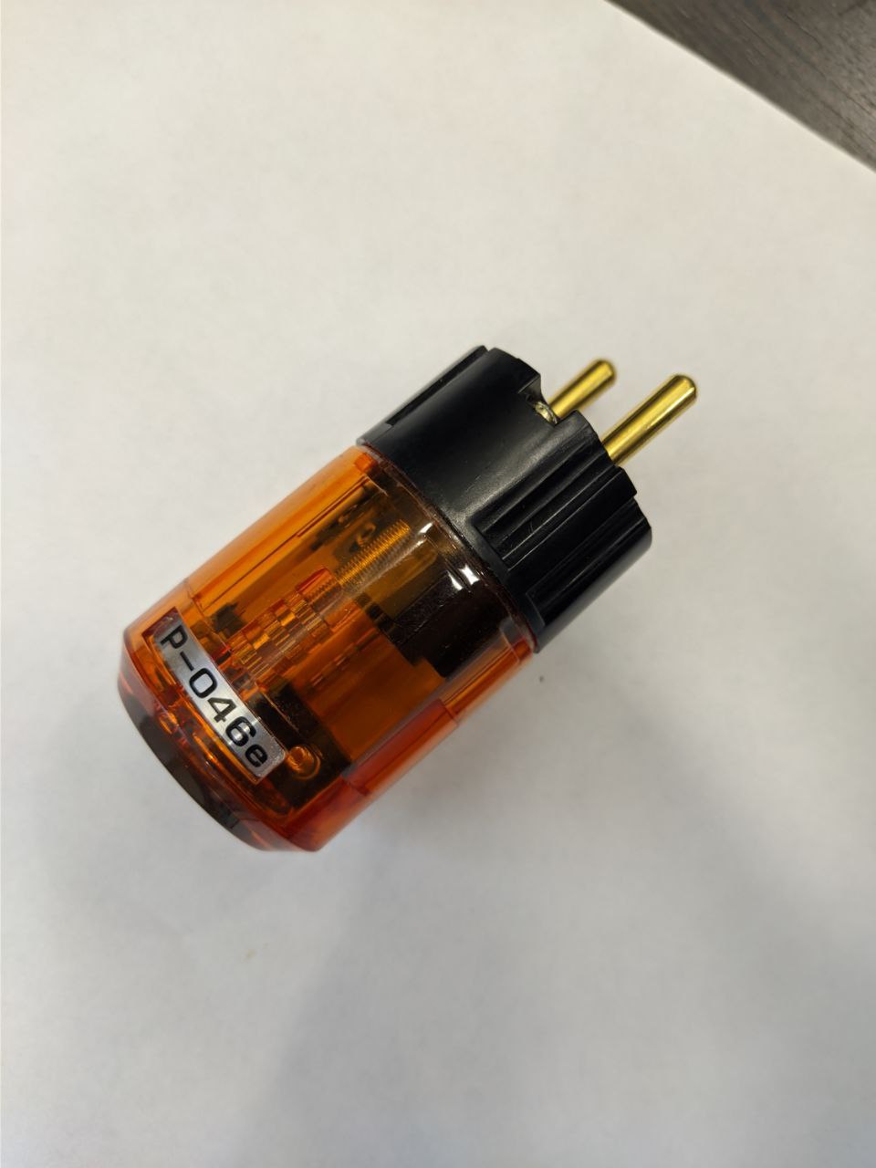

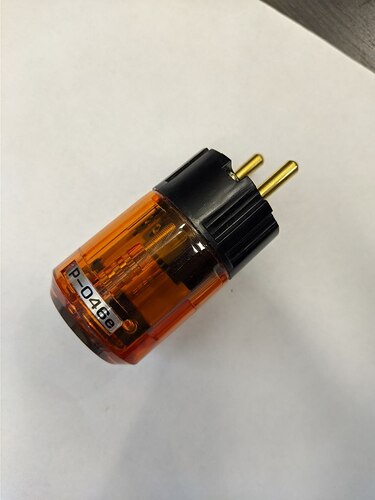

Друзья, есть вилка Oyaide красная,не знаю оригинал или реплика, может кто нибудь подсказать в чем их отличие?
Фото в студию. )

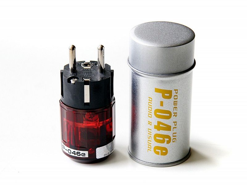

Красных у них две, и они разные по металлам.
Как до дома доеду сфотаю
Я бы сказал, что три, третья — что делали для Acrolink.
Не, ну это да.
Ну там и надпись другая.
Сейчас в принципе, всё есть в гугле. )
Но есть и вот такие, не прозрачные.
На оригиналах есть наклейка голограмма, на копиях нет
Насколько помню, голограммы были не всегда.
На совсем ранних не было.

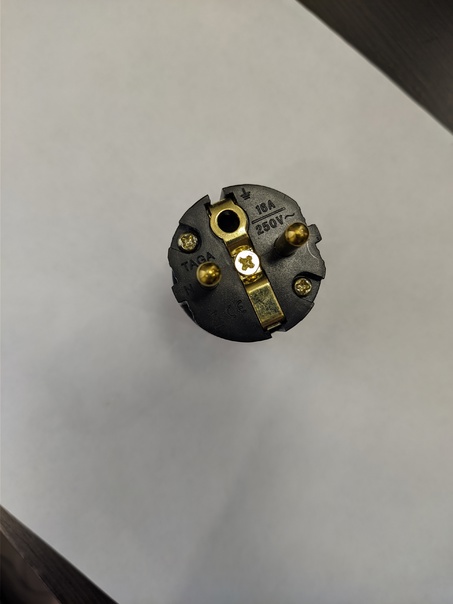

Подделка.
Я поясню…
Нет наклейки с голограммой(но в старинных японских версиях еёне было),и винты внутри мелкие под шестигранник,хотя должны быть под крест и большие
Голограмма…
inside01sm
Винты…
И да…Цвет контактной группы не соответствует типу покрытия данной вилки :man_shrugging:
