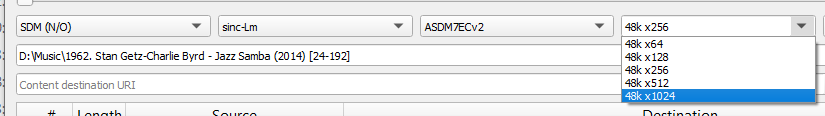

Странно. У меня все исходники 44.1 апсемплятся до дсд 256 на частоте 44.1 с вышеуказанными фильтрами и проблем нет :man_shrugging:
Да, чтото не то проверил. 44е хайрезы и Sync-L выводит в 44й сетке. А 48е другие фильтры могут переделывать в 44ю
а sinc только почему-то в 48ю

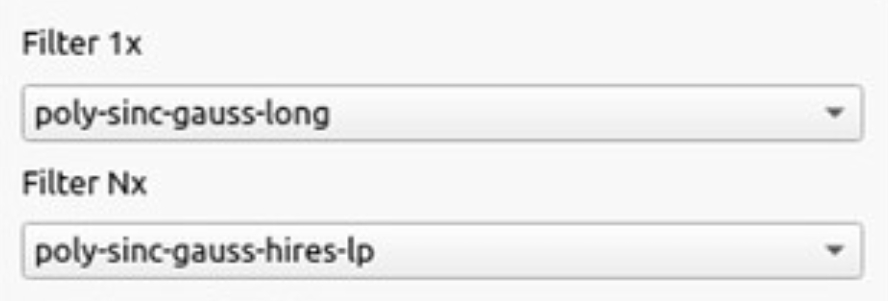

Для 1х poly-sink-gauss-long,
для Nx poly-sink-gauss-hires-lp
Это что имеется ввиду?

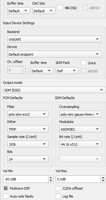

вот работающие настройки, только Bit rate поменьше поставьте для начала

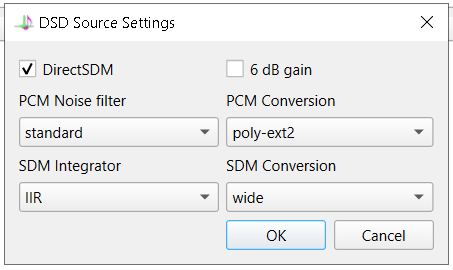

галочку нужно поставить чтобы DSD напрямую выводил
Галочка DirectSDM стоит, но DSF не выводится, тишина (настройки установил как на скрине)
