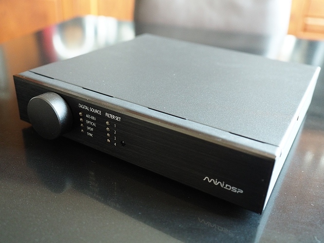

Есть вот такая коробочка:
Ей кроме конвертации можно ещё цифру поменять, там фазу покрутить, на НЧ что исправить :slight_smile:
Отдам за 200$
Ага тоже их хотел предложить.
У них и серьезные модели с Dirac HD есть
Для настройки требует подключение к ПК?
Потом помнит их?
Для настройки нужен ПК, настраиваем, делаем до 4-х настроек, после чего работает автономно. Разные настройки, входы и даже громкость управляются с любого пульта (коробочка обучаемая).
Можно фазу развернуть в ноль, можно комнатные моды подправить, ну и как конвертер тоже работает, а также селектор входов :slight_smile:

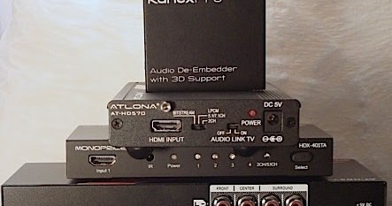

У LIndy посмотри за 50 фунтов может какой вариант подойдет.
https://www.lindy.co.uk/audio-video-c2/converters-scalers-c105/hdmi-4k-audio-extractor-de-embedder-p10032
Малина его уберет безусловно.
ATV3 через тослинк да еще и Airplay это так себе звук.
dembedduse

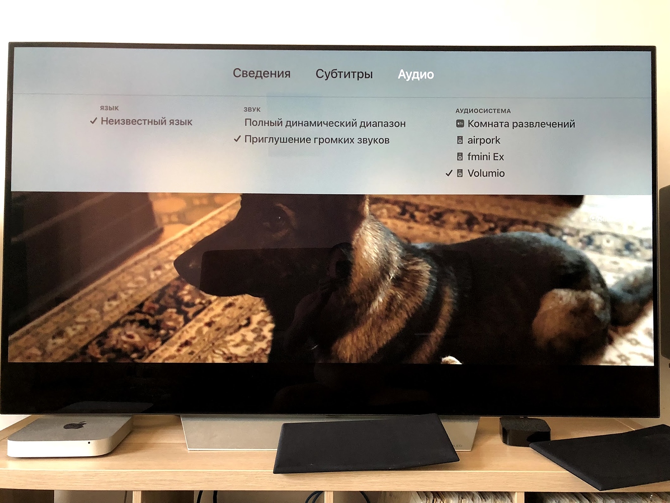

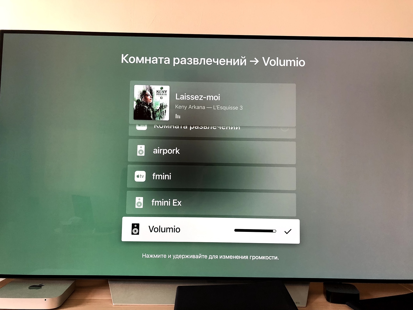

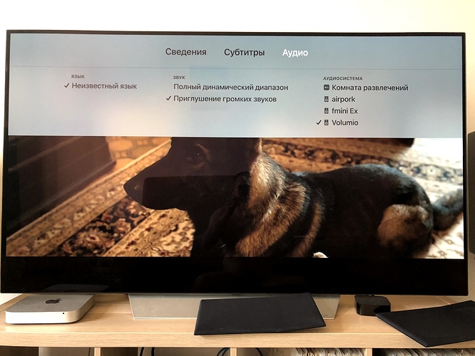

Проще простого. Берешь из стримишь с Apple TV на малину со шляпой, а шляпа подключена в цап по аес. У меня так и работает, хотя этим и не пользуюсь. Стримлю на шляпу с макбука или айфона обычно.
Вот из Apple Music
Вот из приложения для фильмов

Apple TV видит все приемники Airplay можно звук на любой вывести. Раньше как-то пробовал в кино звук немного отставал, но сейчас вот включил и вроде все окей. Так-то у меня из ТВ оптика еще в ЦАП, конечно.
