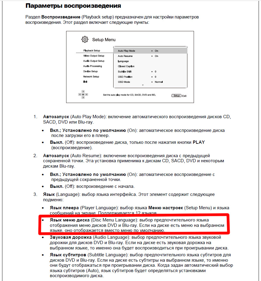

Вопрос: подскажите, как переключить регион у blueray диска на Oppo-205 с прошивкой AF-65?

Я помню, что как-то переключался регион, с пульта oppo
В настройках плеера, изменить язык меню диска. Английский (зона А), французский (зона B), русский (зона C).

Не могли бы Вы уточнить насчет прочих манипуляций:
- извлечь диск, выключить/включить плеер и тп?

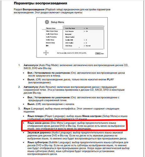

После переключения на английский язык у него теперь на французский язык не включается.
Включить аппарат, зайти в Настройки (кнопка на пульте с шестеренкой), в самом верхнем разделе выбрать “Язык меню диска” там переключаем на нужную зону BD (три языка как писал выше).
Для достоверности выключаем плеер и снова включаем, смотрим диск и наслаждаемся.
Если так не сработает, значит на плеере нет Аудиофильской прошивки, ну или она слетела, что маловероятно…
