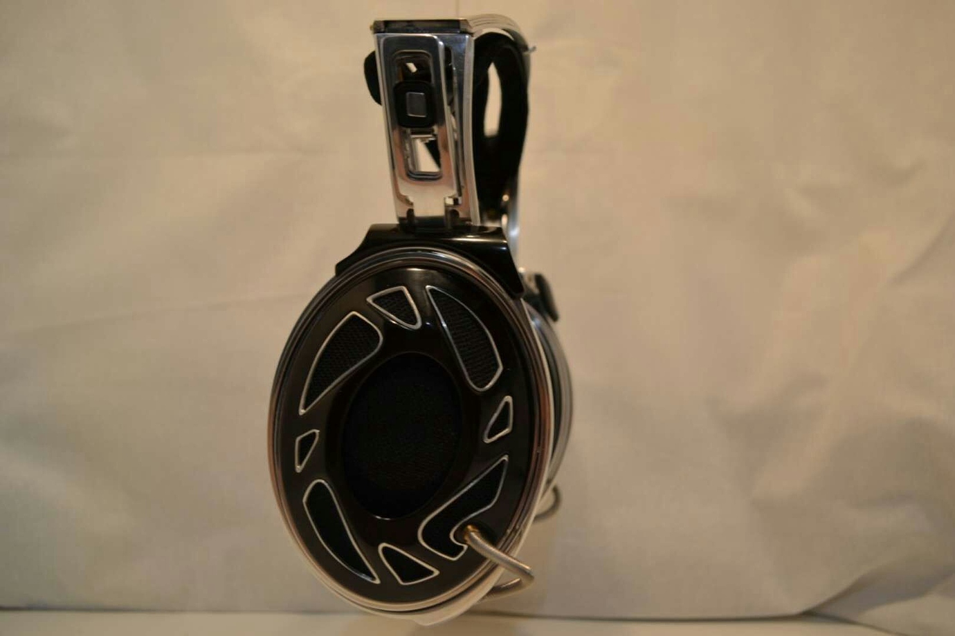

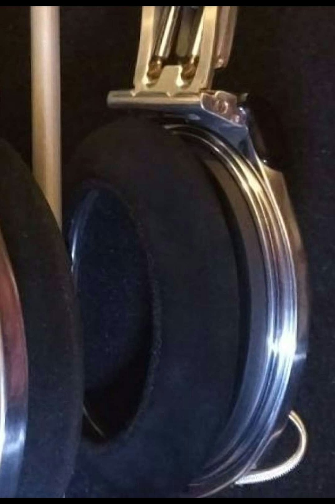

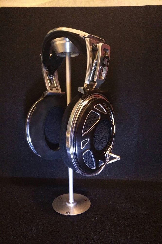

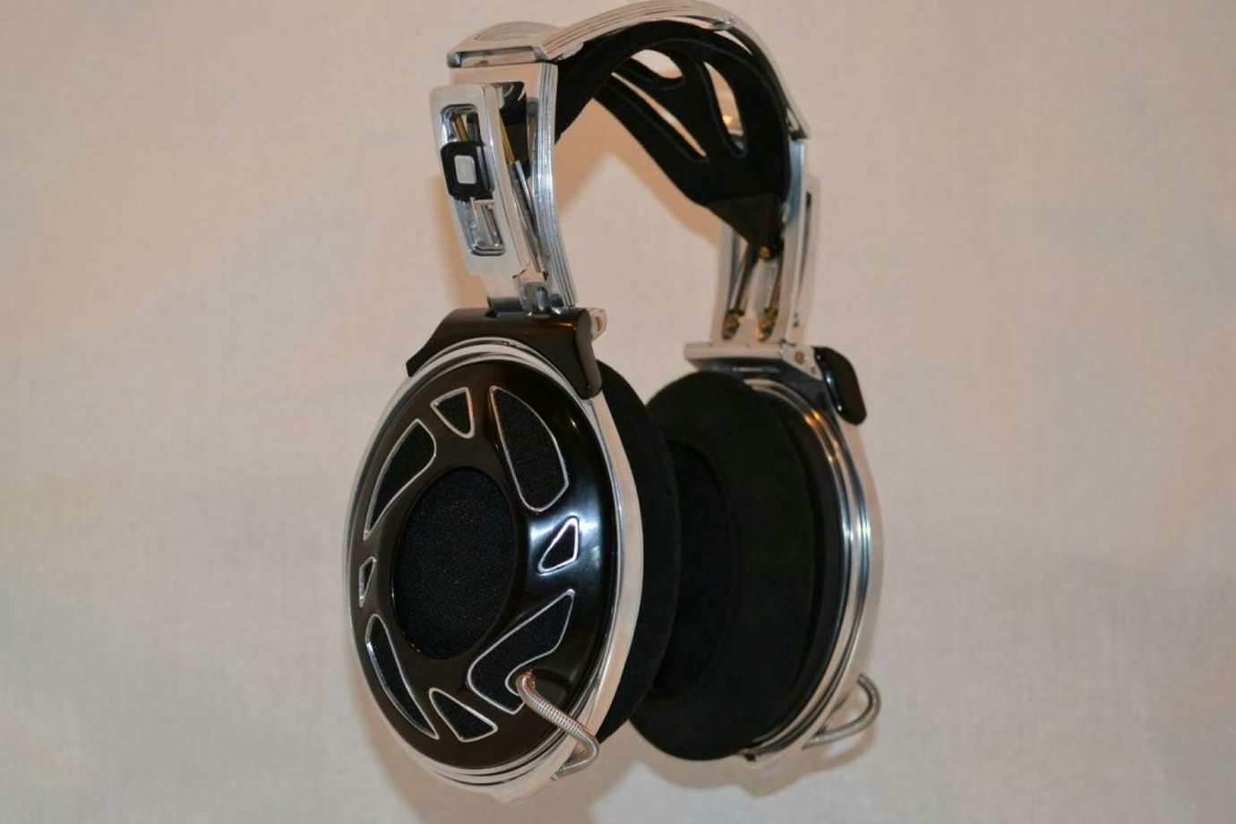

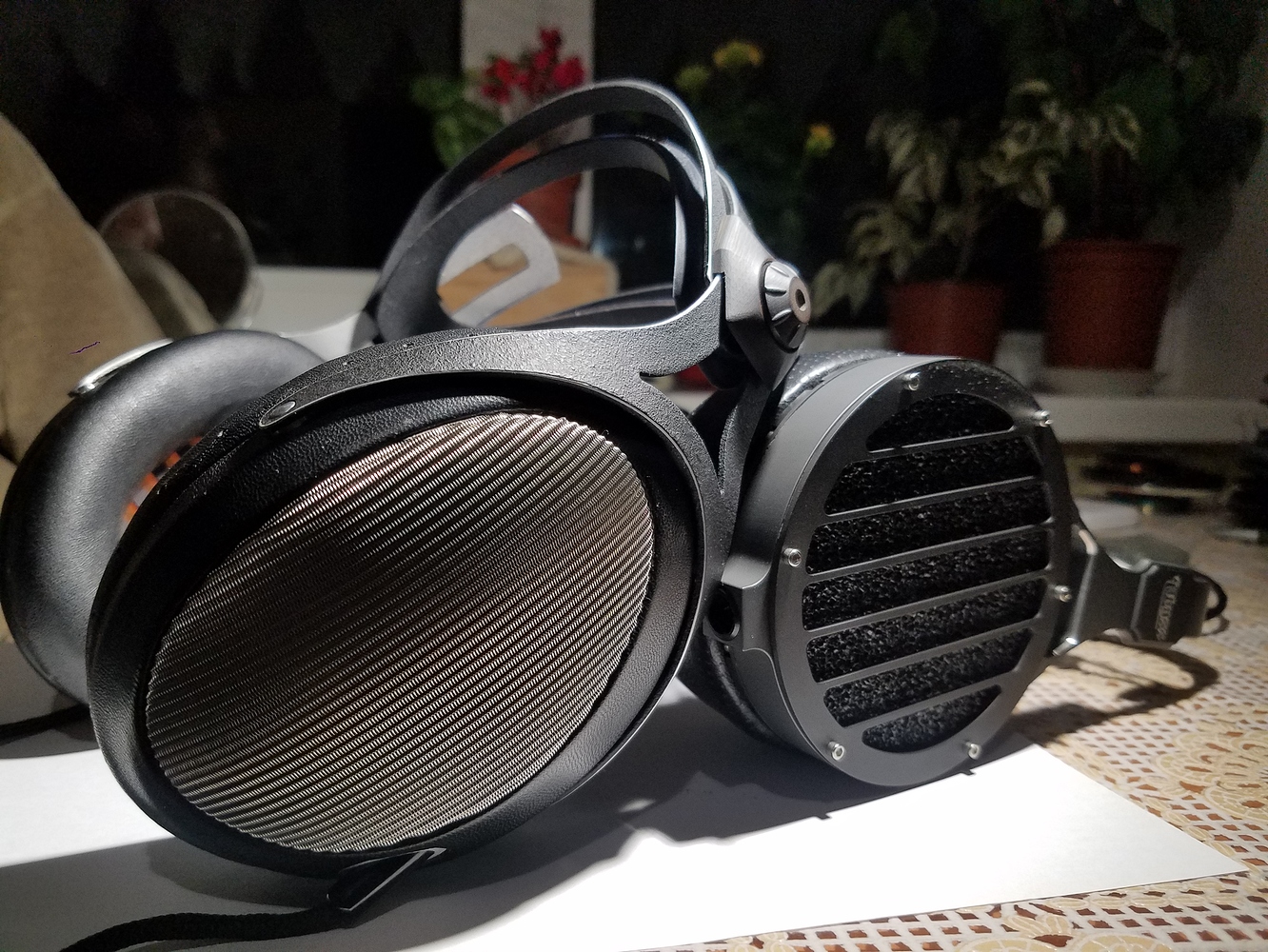

OMG ! Самодельные наушники гибридный ХЕЙЛ.
Я конечно не ожидал что могу увидеть подобные самодельные наушники… но когда мне сбросили фото и немного видео я zxyel ..убедился что в отечественном сегменте еще не все потеряно.
Это не реклама, они не серийные ,одни такие, чистый кастом !
Когда я их увидел уфффф…, это мощная пощечина наверно многим топам ! Это вам не пластик за 3 бакса.
Они просто такие механические , и это все шарнирная система.
Там внутри самодельные хейлы.
По началу я добавил этого человека, мастера , и спросил с чем сравнивали и как что, что по чем…
Вообщем, мнение было со стороны , что это уровень хифимен 1000 по разрешению но без недостатков по ВЧ последних, более тёмные, но с хорошим 3д.
Ценник близкий так- же к хешкам 1000…
Но, учитывая что они одни такие, это не так уж чтобы и перебор возможно.
Можно сказать украшение.
Конечно , как они играют в реале я не знаю.
Но, чуйка и сопротивление заточены под хорошие не слабые плеера ( так заявил мастер).
В принципе вот все что я хотел сказать.
Надо брать
Надо слушать
Сначала слушать конечно
Я бы поинтересовался сколько они весят… в прямом смысле этого слова. Вешать на голову наушники весом пол кило… наверное можно но явно не для долгого прослушивания.
Три года назад — DIY Электростатические наушники.
что-то из вселенной Mad Max…
и в комплекте к ним байкерскую жилетку…
У меня есть наушники весом 600 граммов.
Ничего смертельного, но если слушать часа 4,
То шея начинает ругаться.
Он не говорил какая масса , я только знаю что это лёгкий сплав в основе.
Точно уж не пол кило.
Исходя из видео что я видел , они явно легче чем Аудзи 4.
Но масса это уже второй вопрос , мне сказали что они сразу были якобы лучше чем HE 1000… но по самому низу были вопросы.

Глянул на фото и… почему-то вспомнил, что надо бы успеть заменить клипсы на бордических креплениях до наступления сезона покатушек. Оголовье конечно внушает, типа - мы не ищем легких путей!!!
Так я об этом и говорю )
Тяжелые наушники долго не послушаешь…
Да и инструменты тяжёлые на любителя. Есть некая комфортная грань.
Для интереса проверил массу наушников Абисс.
А ведь я читал, что они не такие уж … и тяжелые ))))
Кстати , выложу еще пару фоток других наушников данного автора.
Не знаю как вас, а меня это впечатлило.
Ведь это реально самодельные наушники, посмотрите как он заморочился жестко.

Всем привет !
Ребята , по воле случая мне удалось лично побывать у автора данного девайса.
Я решил лично приехать, и все увидеть своими глазами, потрогать руками и самое главное послушать чтобы проверить информацию о том, что эти самодельные уши разрывают 1000 хайфаймен… ну все же ))
Я ничего не буду скрывать ни от вас , ни от себя.
Только правда.
В гостях у Максима.
  1. Я был несколько шокирован тем , что все изделия Максима были выполнены в своей основе в ручную напильником, приспособами , с помощью точила, дрели, винтоверта , микро токарного станочка и микро ЧПУ станочка, причём самодельного !!!
Все это уместитилось на обычном жилом балконе, это даже не комната, не гараж, не мастерская…
Вероятно на данный момент я могу со всей уверенностью заявить , что лично стал свидетелем понятия - “Золотые руки”.
Хотя по просьбе Максима я не делал шпионских фото, ввиду того, что некоторые приспособы это личные изобретения и ноухау , а вид рабочего места скажем так больше похож на рабочий бардак, как вообщем-то и у меня часто бывает.
Хочу отметить тот факт, что образцы и просто тестовые семплы что я видел, это вещи которые по моему можно сделать только на фабрике с привлечением инженерного отдела и на станках.
Но как это можно сделать на пятачке в 2 метра я ума не приложу !!!
Ну вот как ???
Давайте посмотрим вместе.

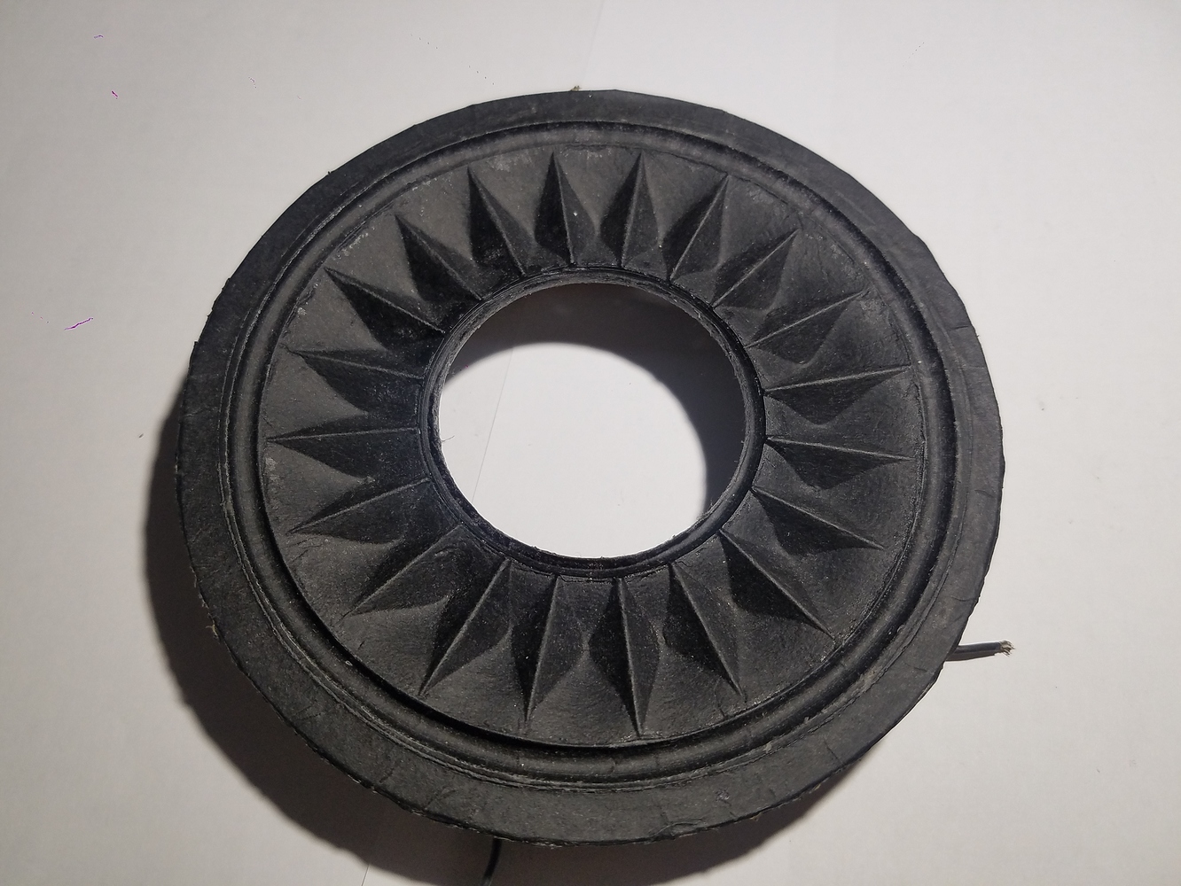

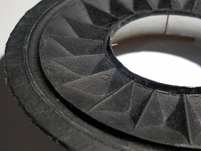

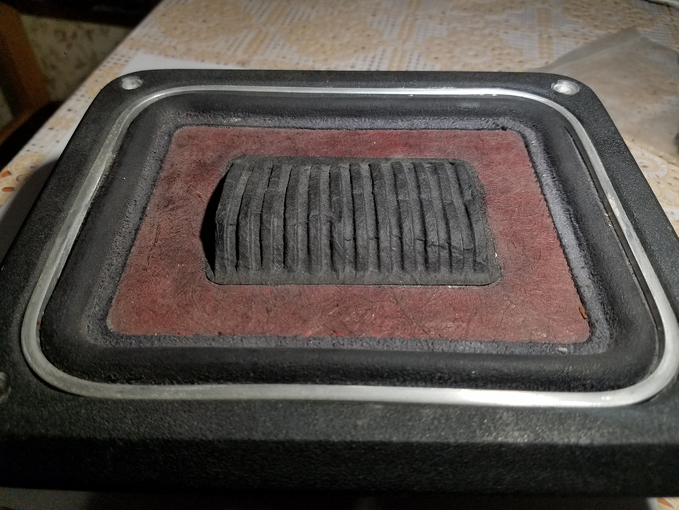

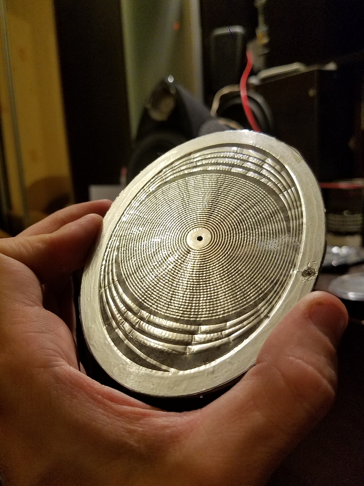

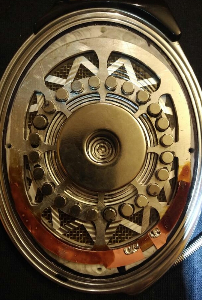

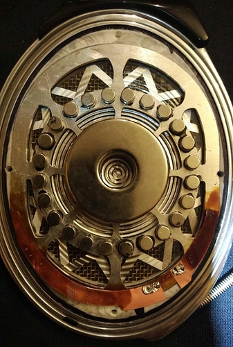

Диффузор СЧ динамика.
десятки тестовых семплов разной формы, твердости итп…
Некоторые диффузоры сделаны из риса или зелени которую месяц ели кролики, и потом какали этим , и из этого на приспособе получалась спец бумага !!!
По моему с кроликами это просто лютый хай энд !
Далее.

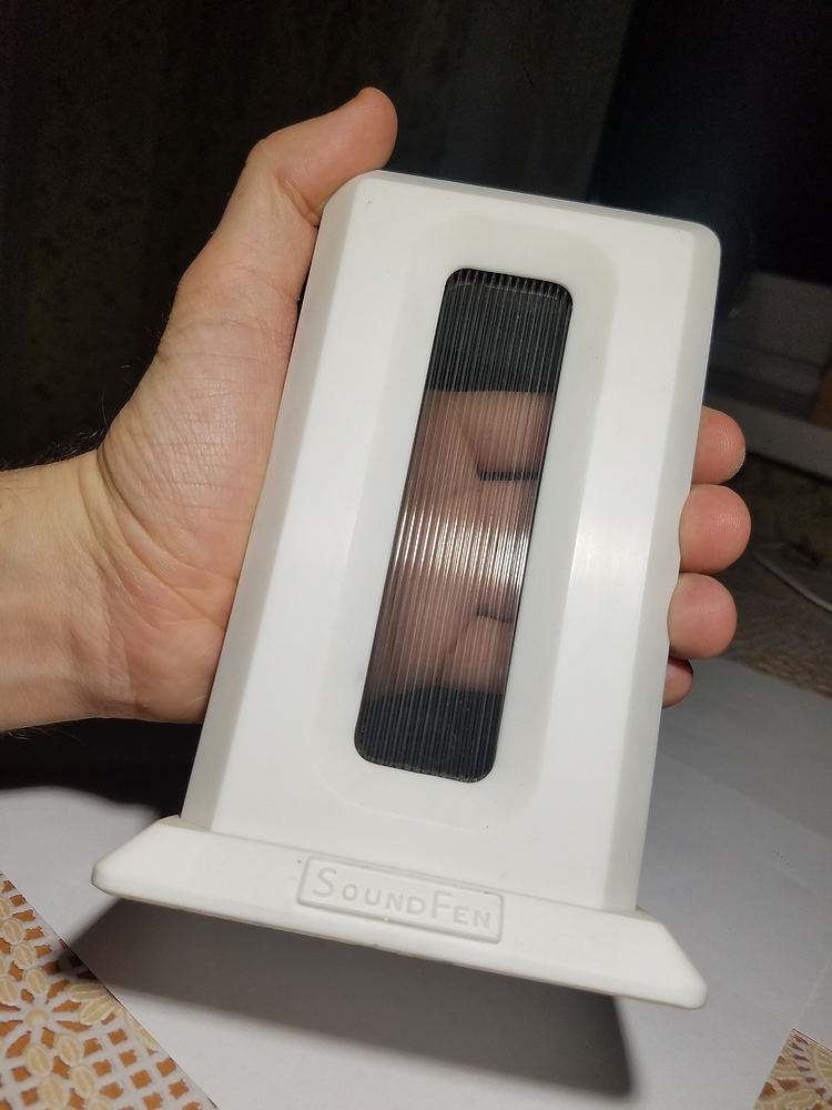

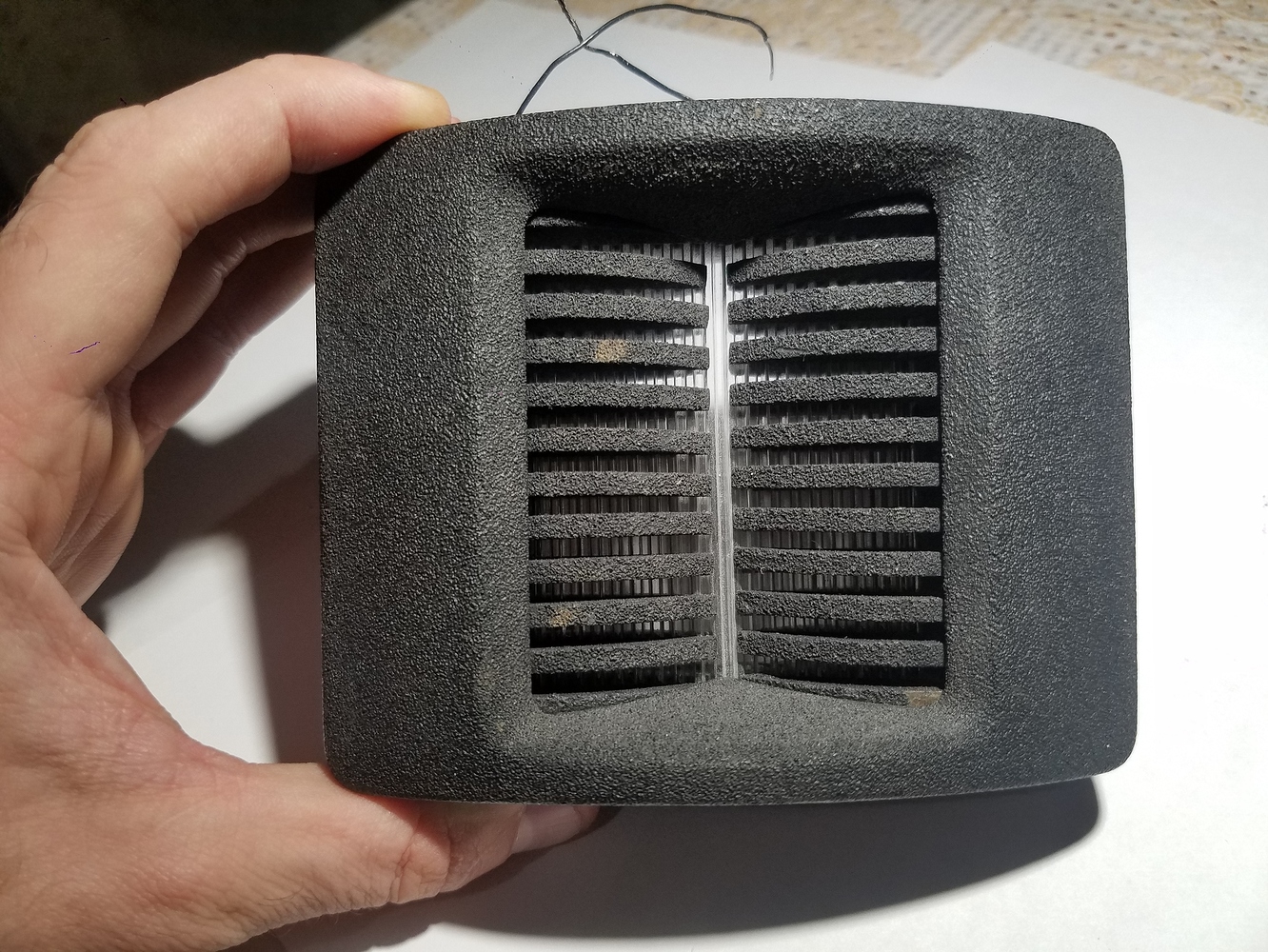

Это коаксиал звено СЧ -ВЧ
Ребят, это динамик сделан на балконе !

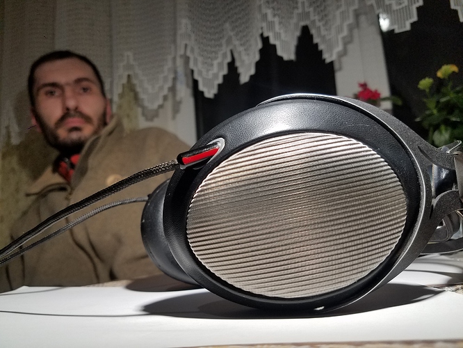

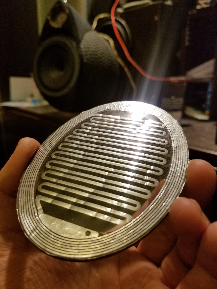

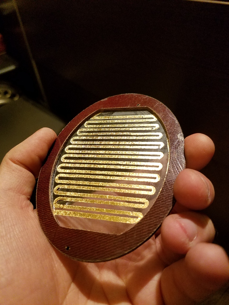

Далее , самодельный хейл…
Да да , с балкона, без спец станков.
Я в руках держу что- то явно с завода, но никак не балкона, вот как он это сделал объясните ???
Это не пластик !

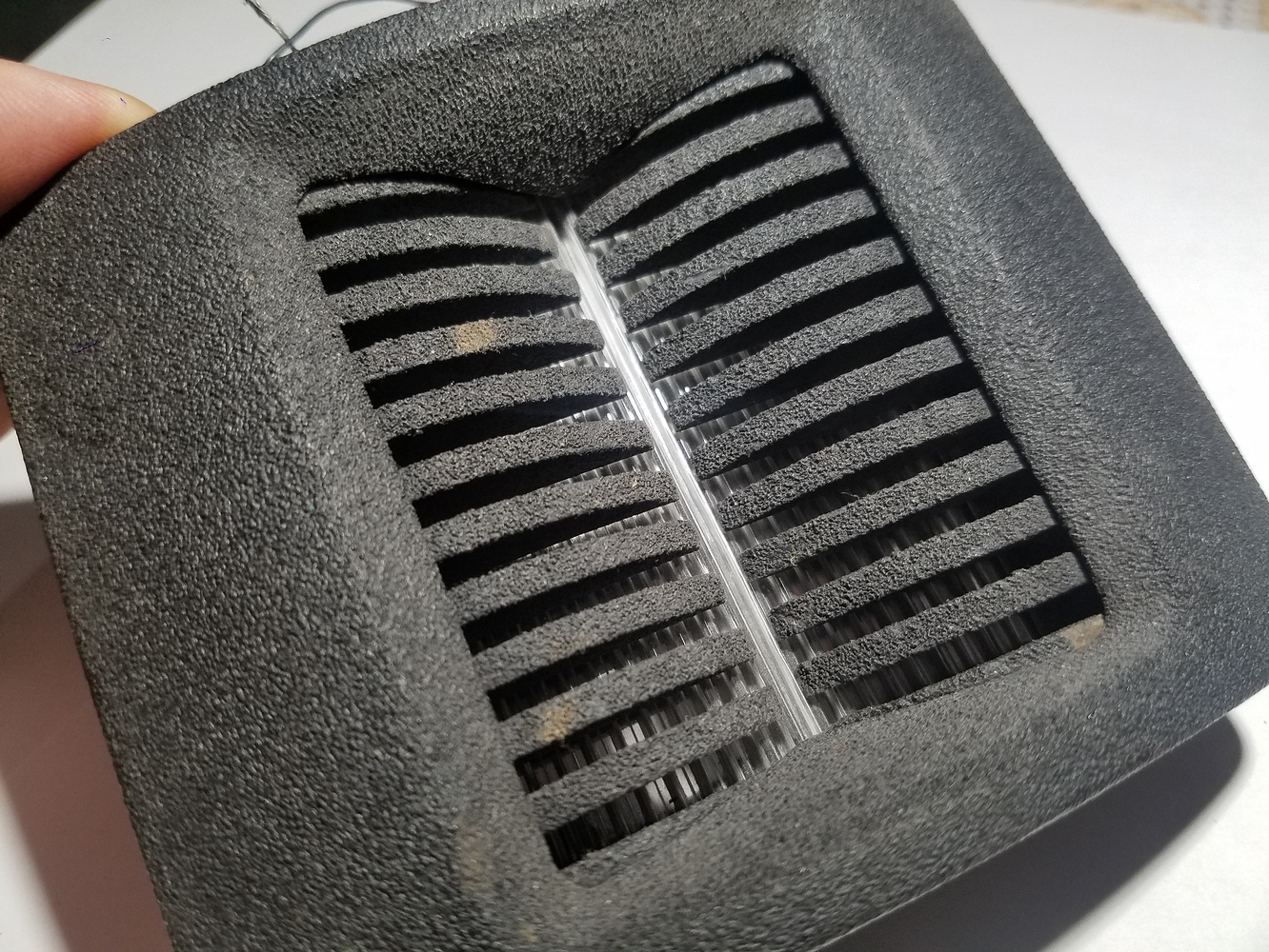

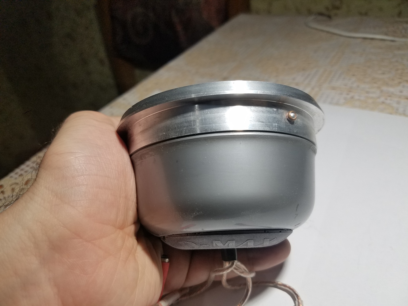

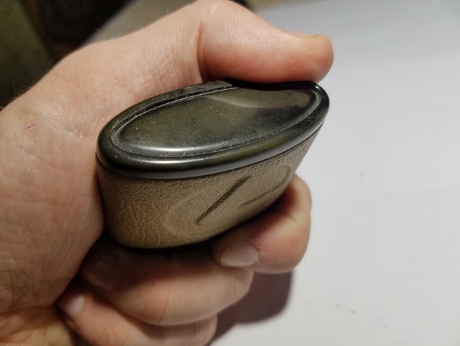

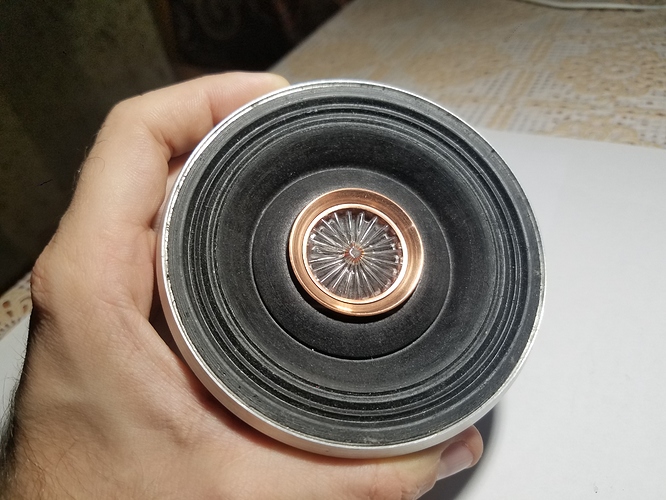

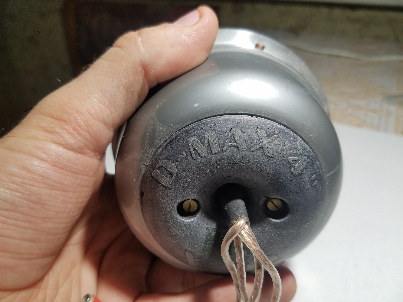

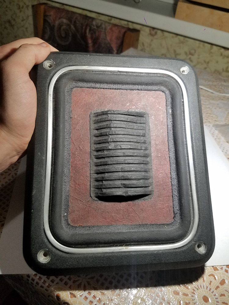

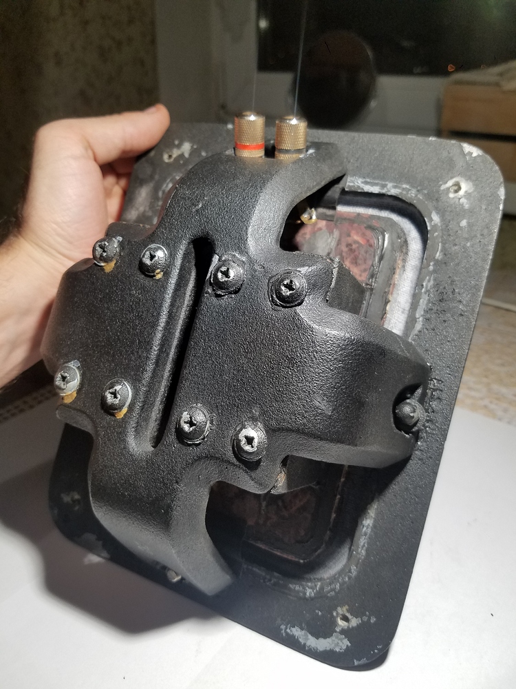

Теперь первый тестовый динамик Максима, самый первый его пробник , тестовая пара. Да это 2 динамика НЧ + СЧ ВЧ в одном.
Эта штука нахрен взрывает мой мозг !
Японские самураи из СОНИ делают себе харакири !!!
Вы не поверите , это цельная самодельная рама из металла !
это супер магниты с кулаки, это сотовый диффузор и их 2 там ведь в центре второй, это прямоугольный подвес в конце концов и это все … дома на балконе.
Мой мозг взорван !

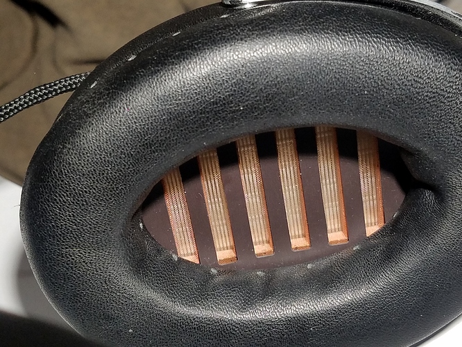

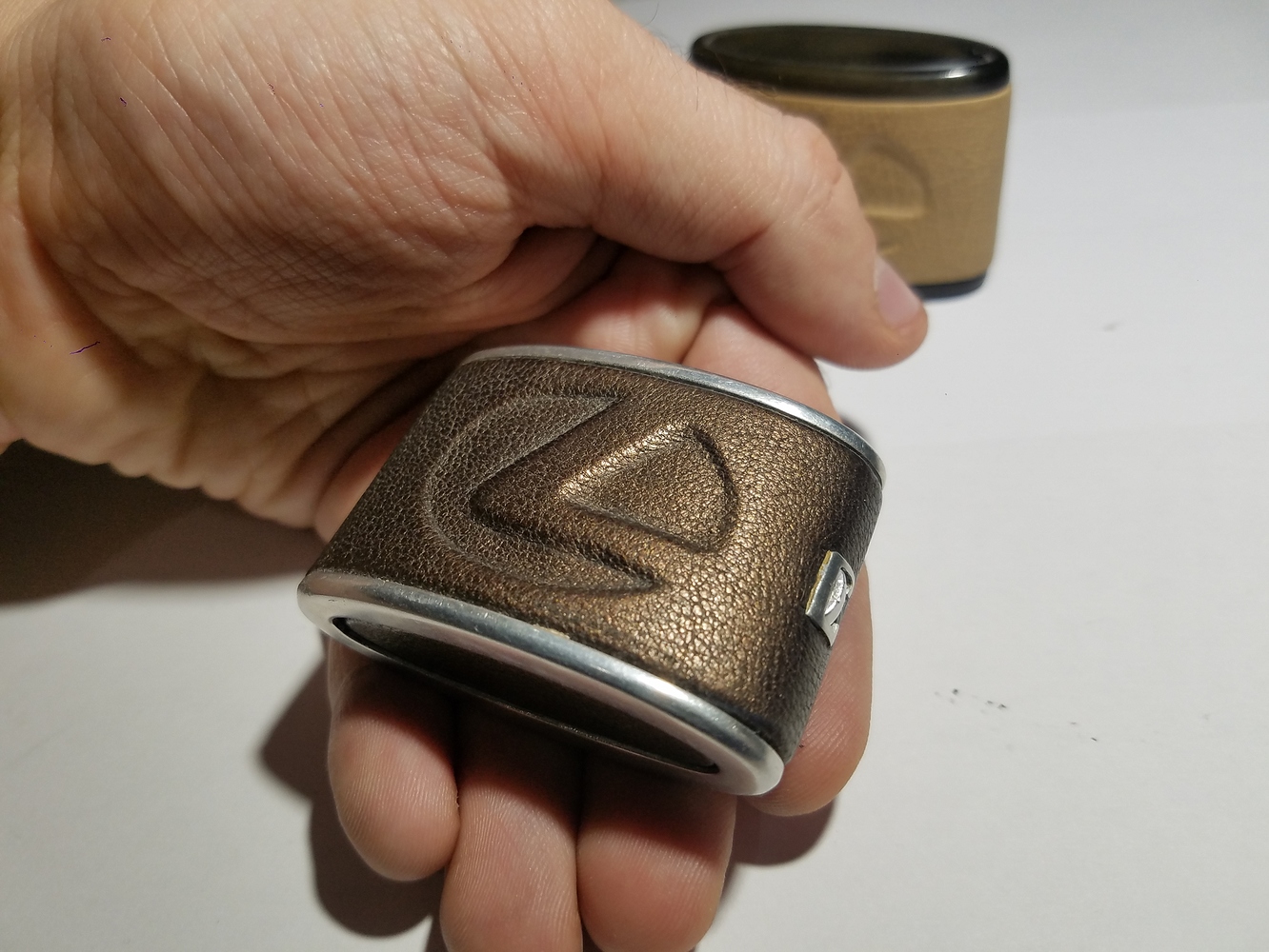

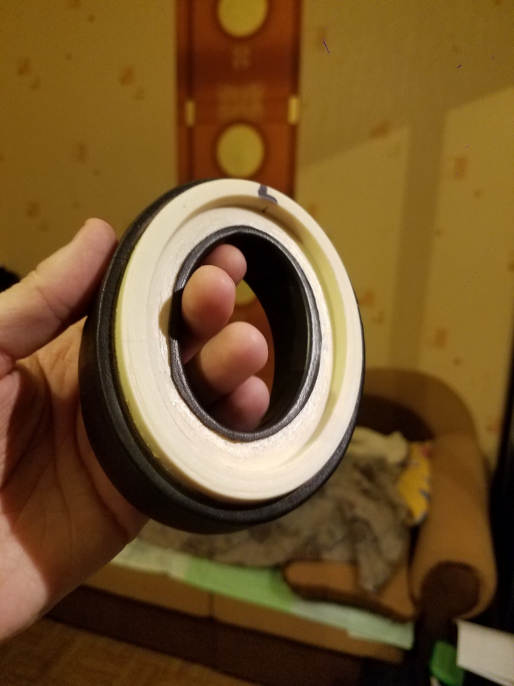

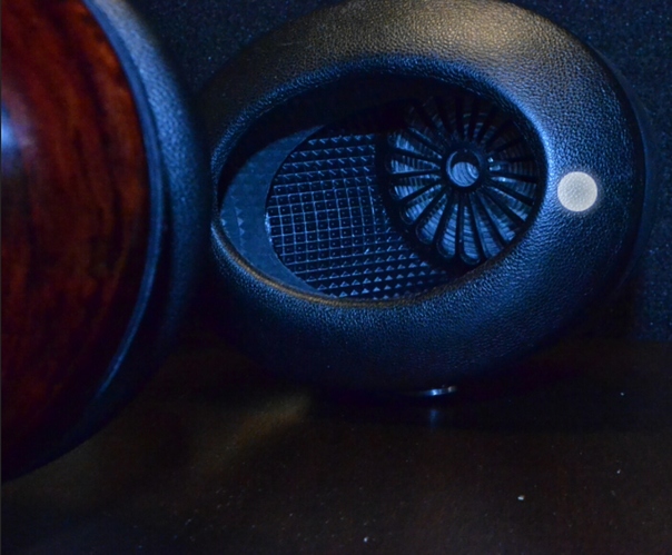

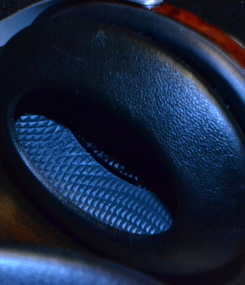

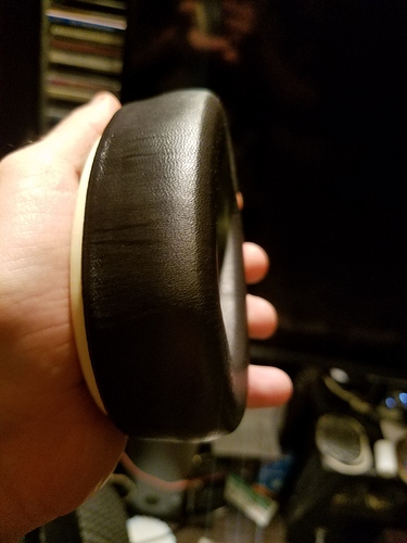

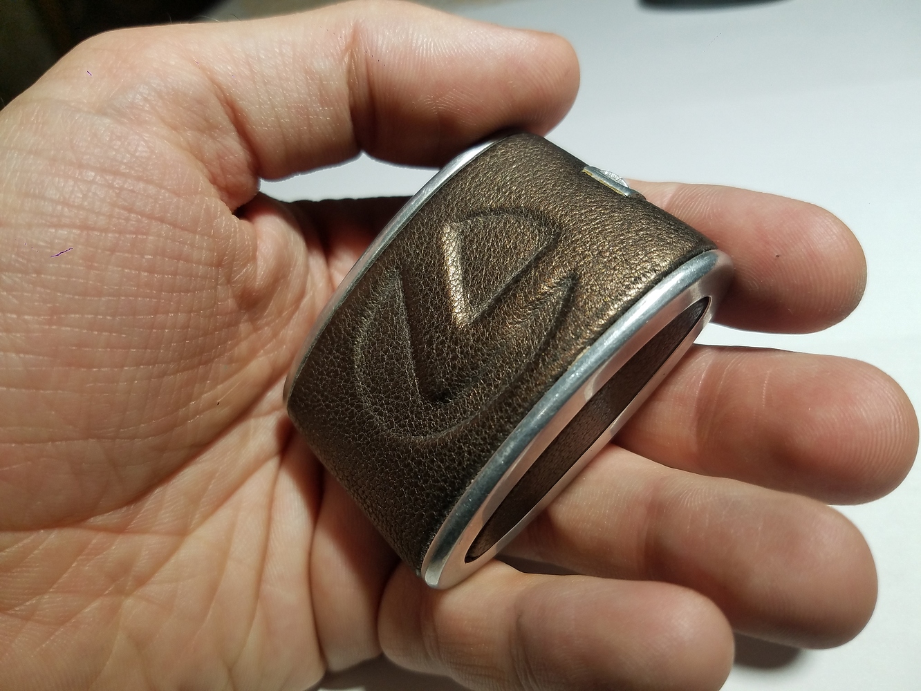

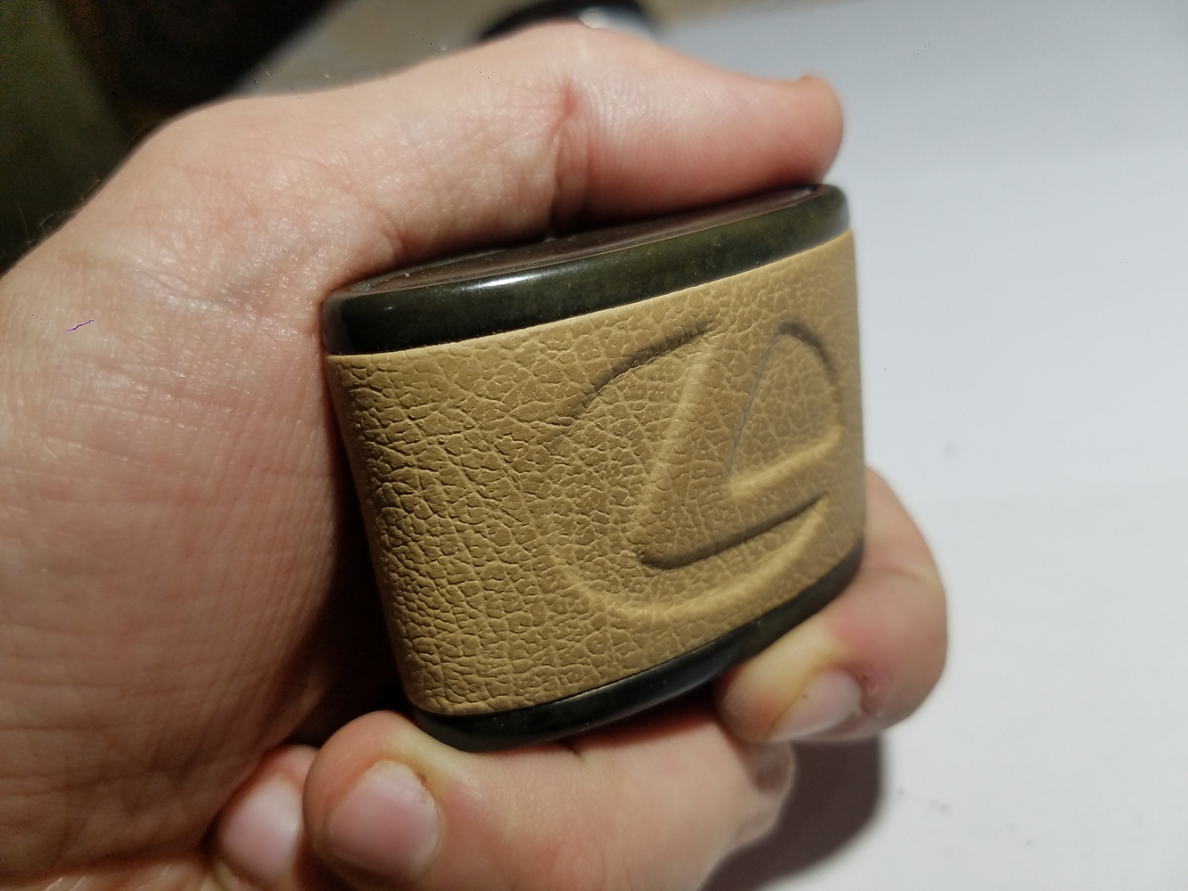

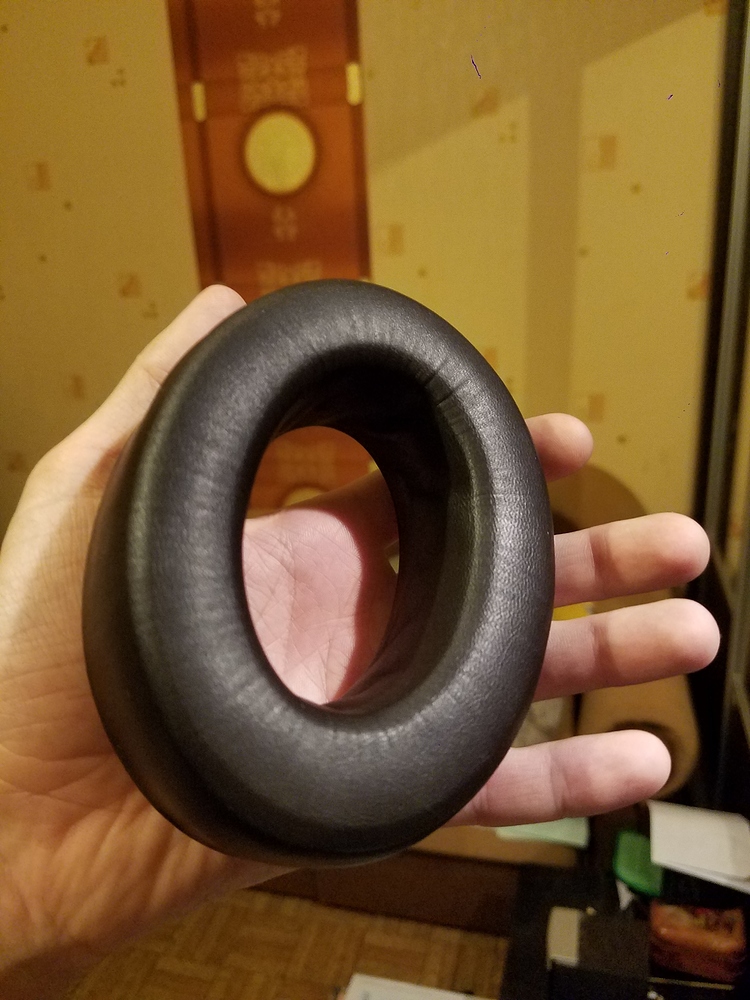

Цельнотянутые амбушюры из кожи, без швов 30 мм высота.
Ещё раз !!! цельные без швов…
Вдумайтесь.
И посмотрите на самые топовые наушники в мире , они так не могут … производители не знают технологию как это сделать правильно и не дорого, поэтому там у всех швы.

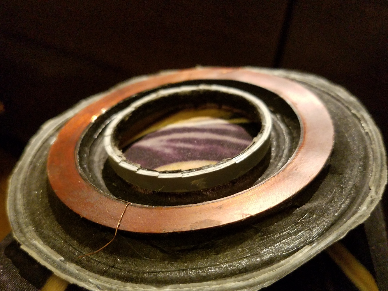

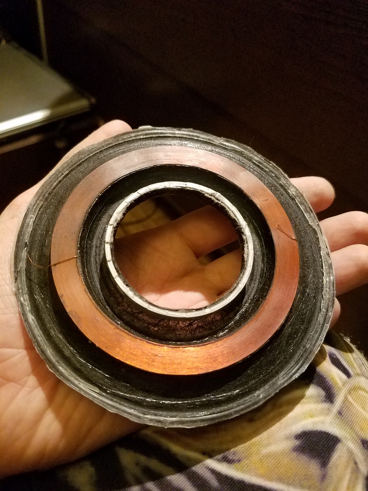

Ребята , оказалось что катушка из карбоновой нити это уже пройденный этап… для балкона.
Давайте ещё раз вникнем в слова , круглая или плоская катушка из КАРБОНА для динамиков это пройденный этап …
Это не медь, не алюминий , не серебро.
Я беру тестер и замеряю карбоновое волокно, кусочек 10 ом в натуре…
Максим просто смог уложить катушку из карбона и вклеить в структуру тестового дифузора.
Идём дальше … это был разогрев только.

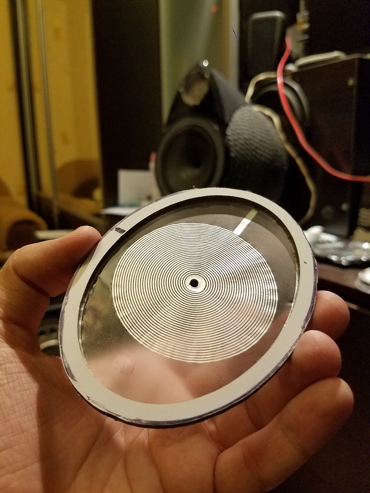

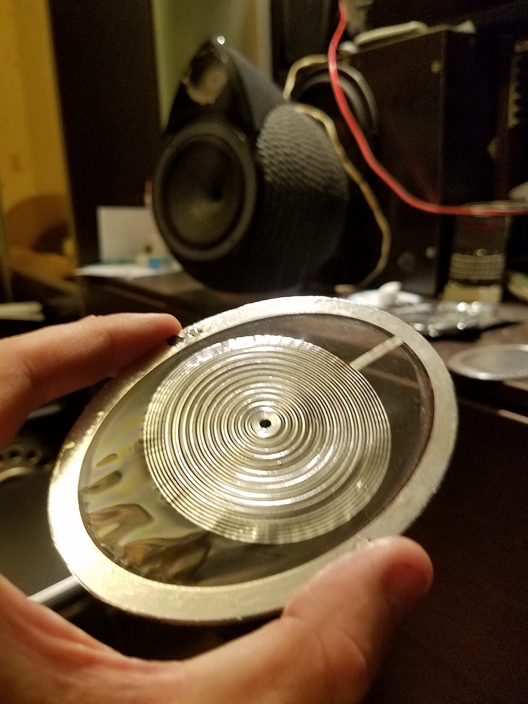

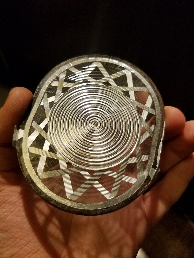

Планарная катушка из меди в несколько слоев.
Впервые вижу.
Далее по моему идёт жесткое избиение многих производителей, Аудзей всяких, Хифименов.

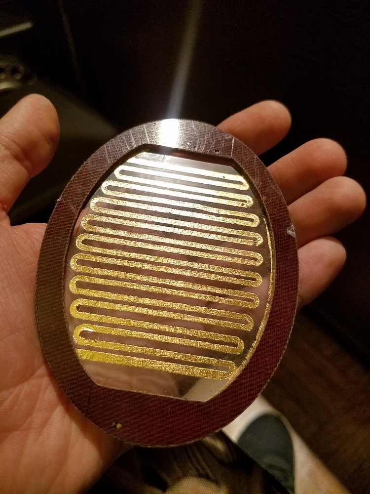

Потому как я даже слова не могу подобрать, это просто так сидишь себе на балконе, из золота катушку сделал на тончайшей плёнке.
Или вот так и так.

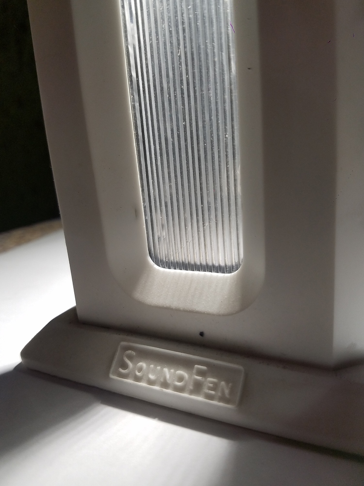

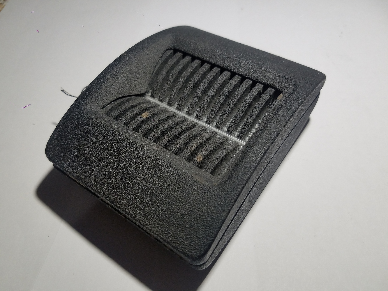

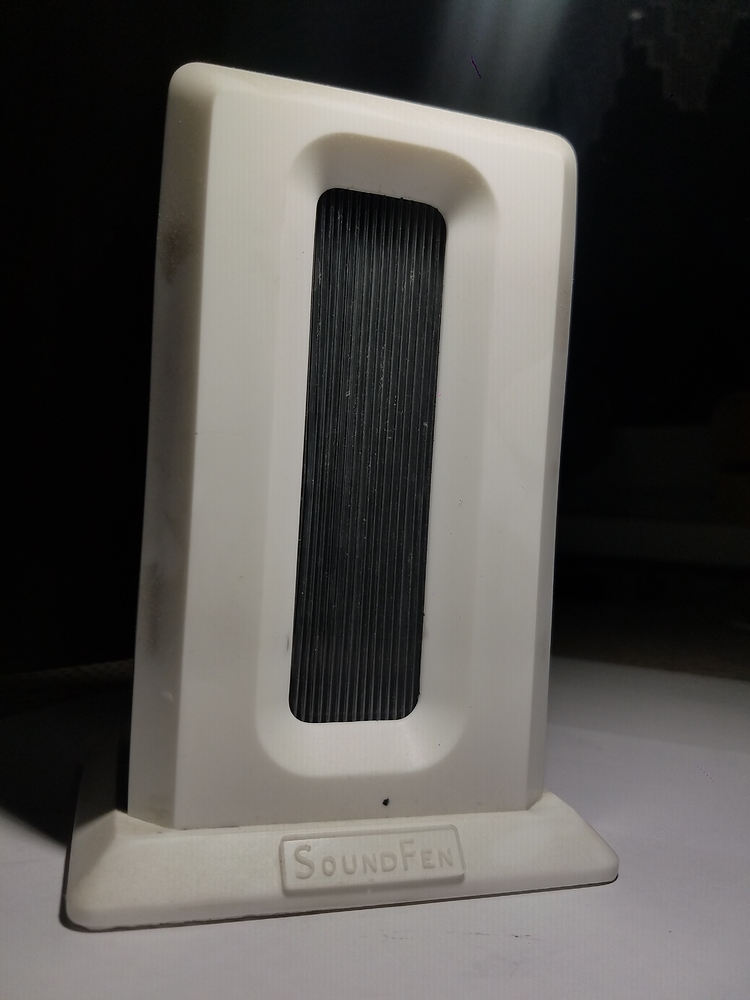

Тестовый пленочный супертвиттер.
Отмечу силу магнитов , динамики левого и правого канала "чувствуют " друг друга на расстоянии сантиметров 30…

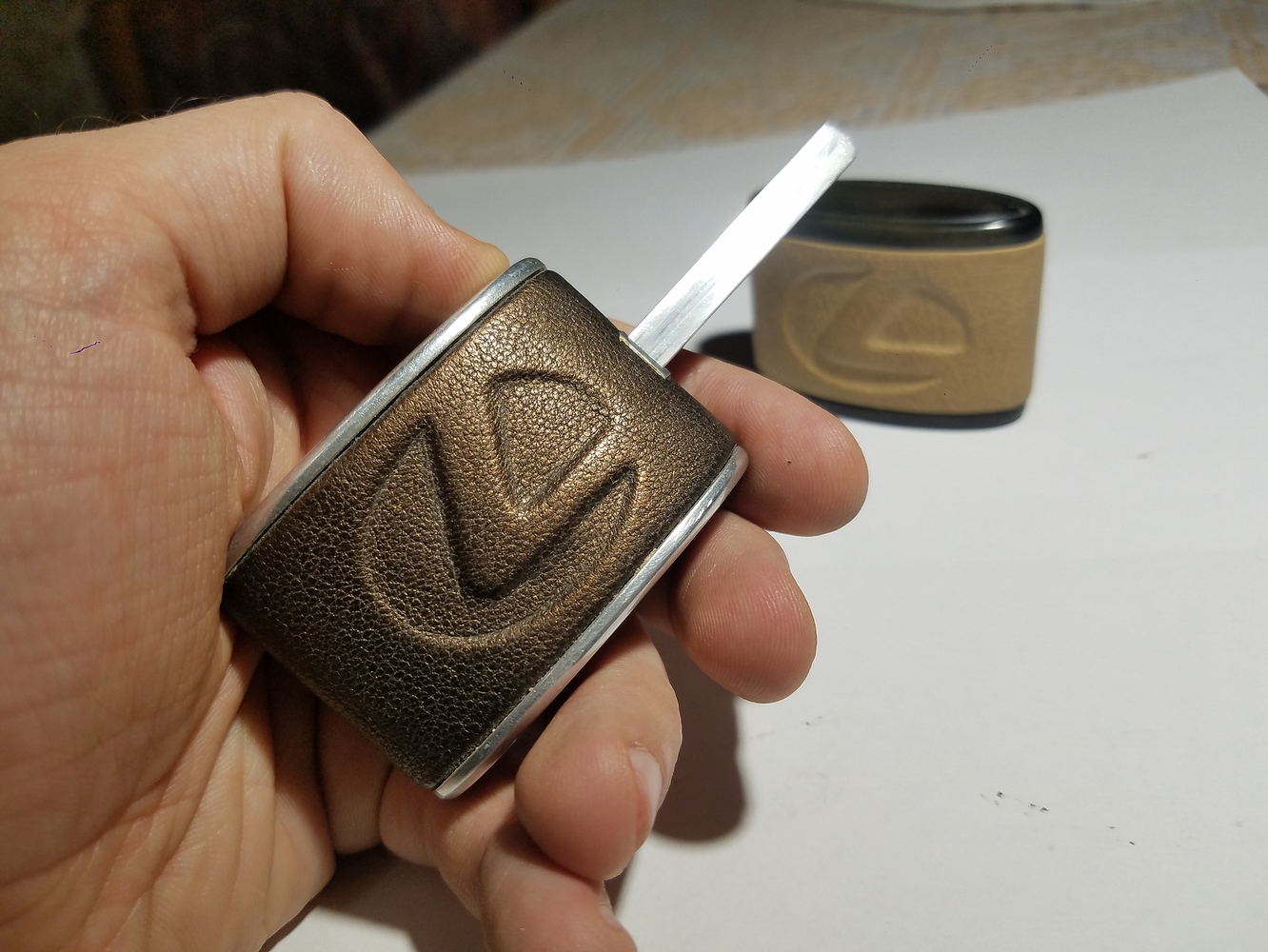

Самодельные выкидные ключи для машины.
Смотрите какое качество.
Это самоделка !

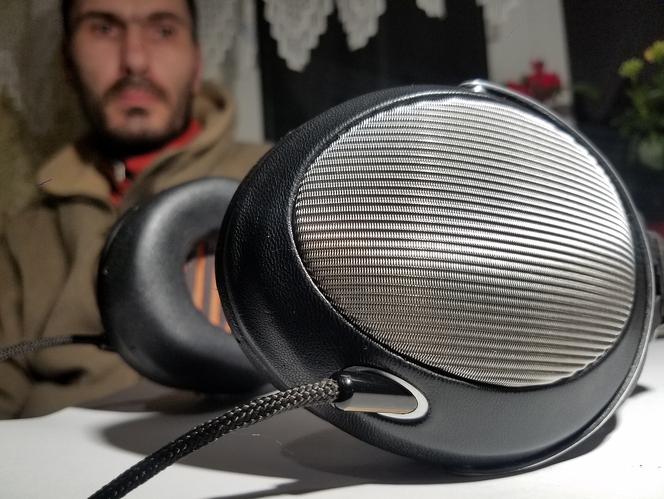

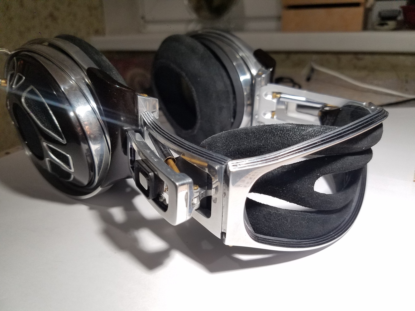

А это Максим принёс наушники.
Сейчас опять взрывает остатки моего мозга.

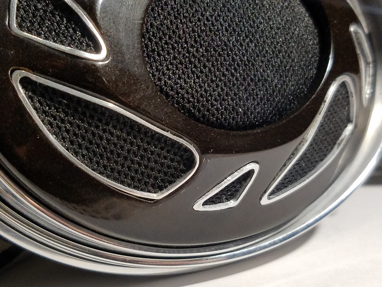

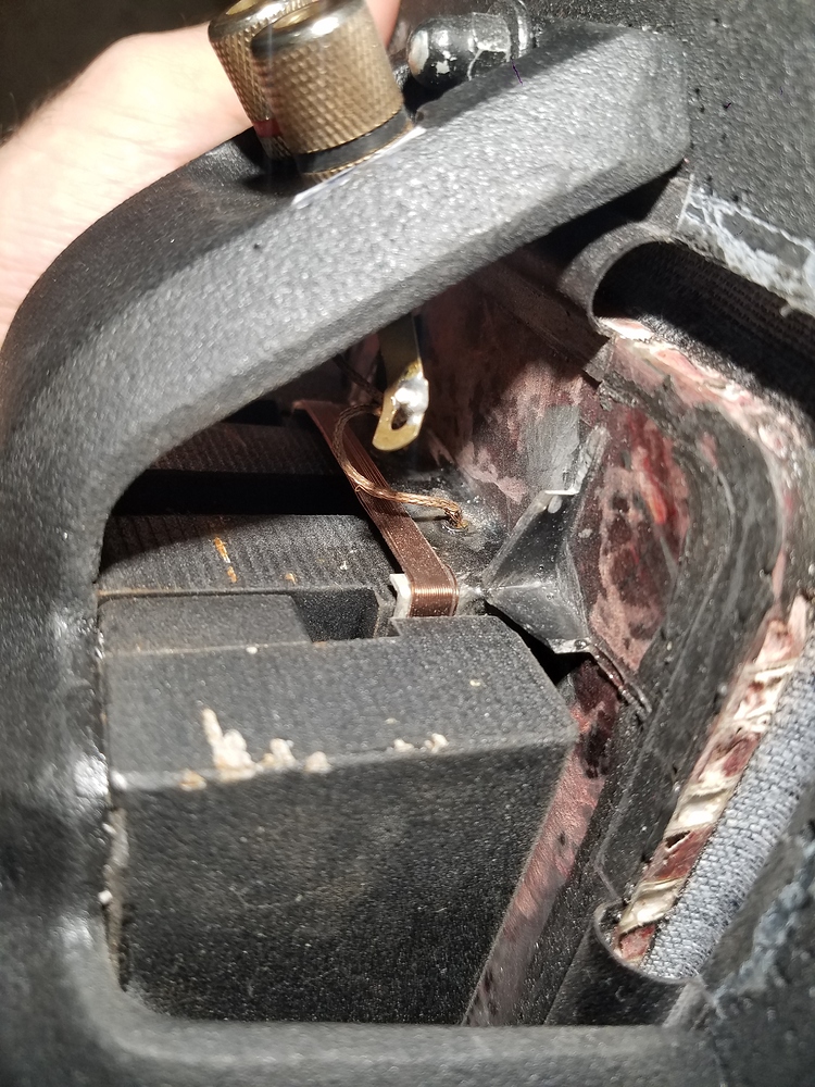

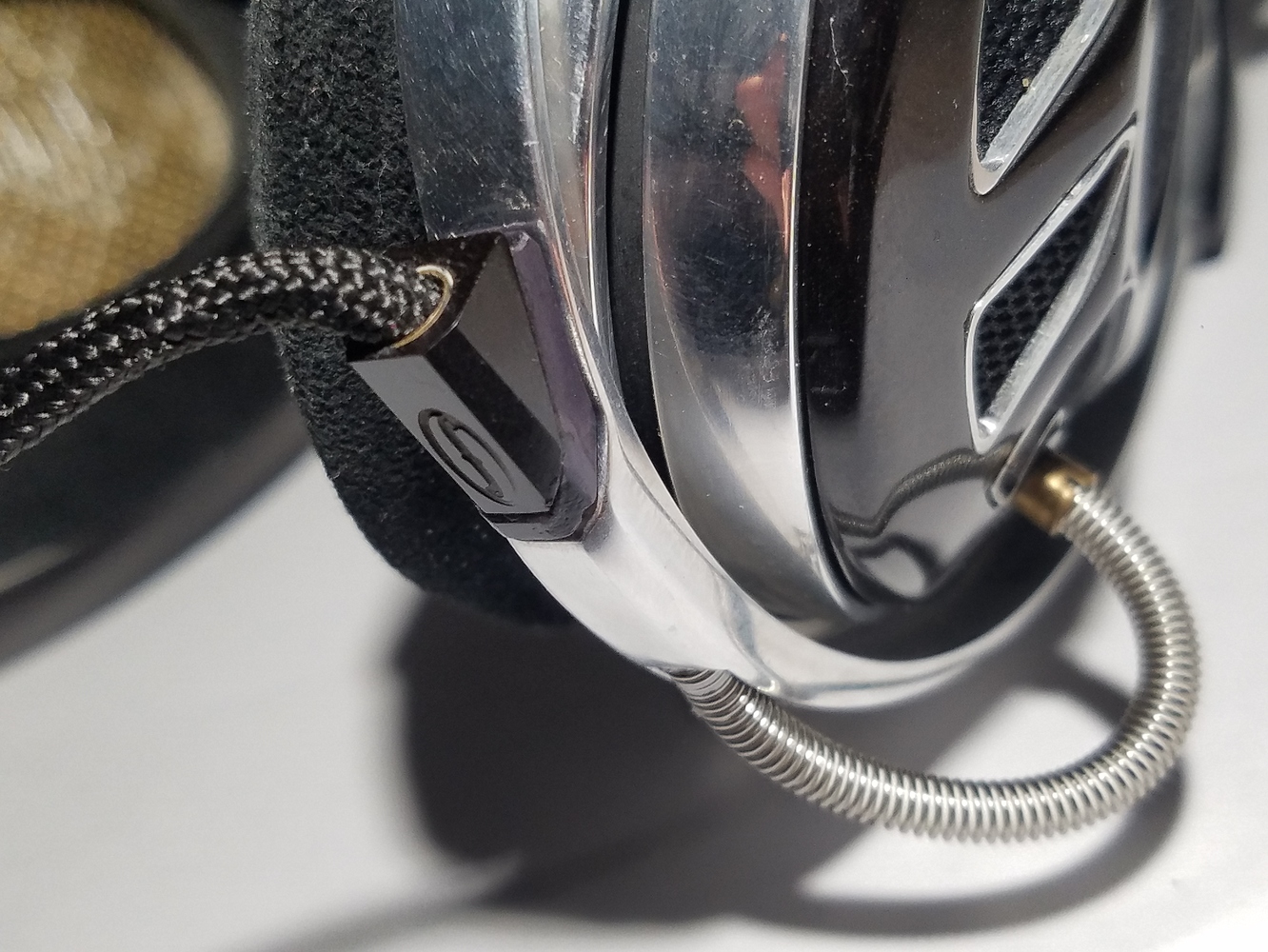

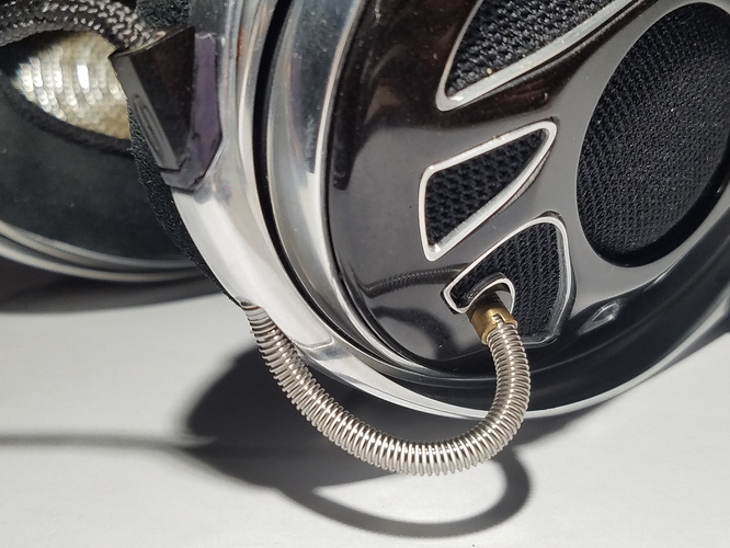

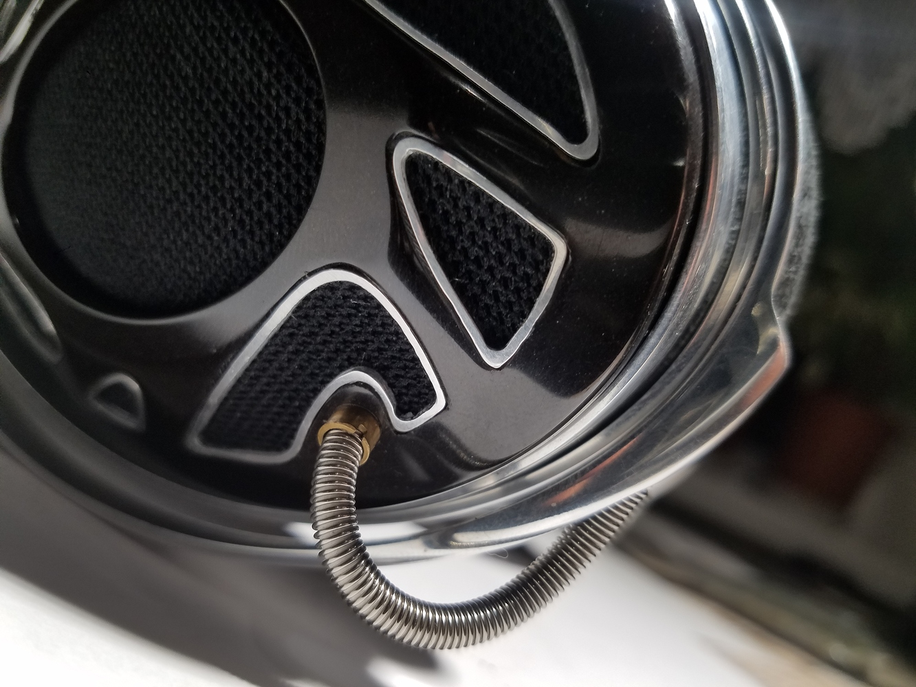

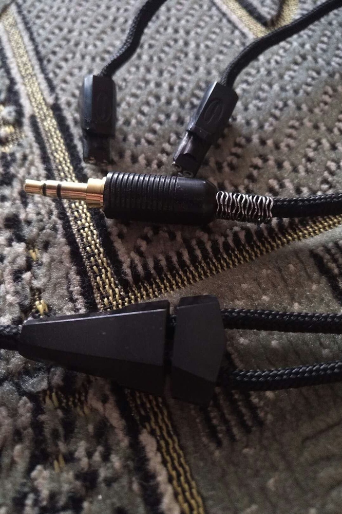

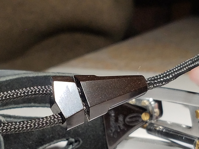

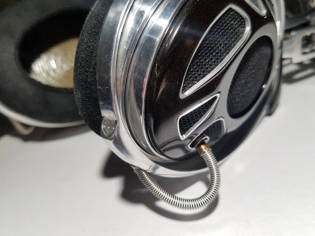

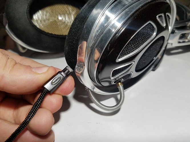

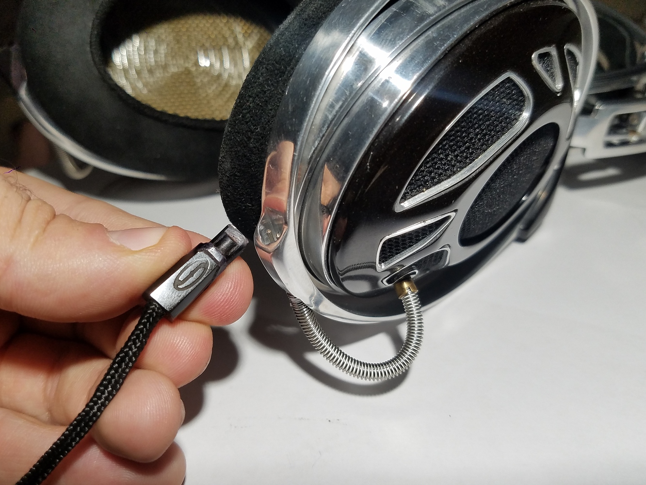

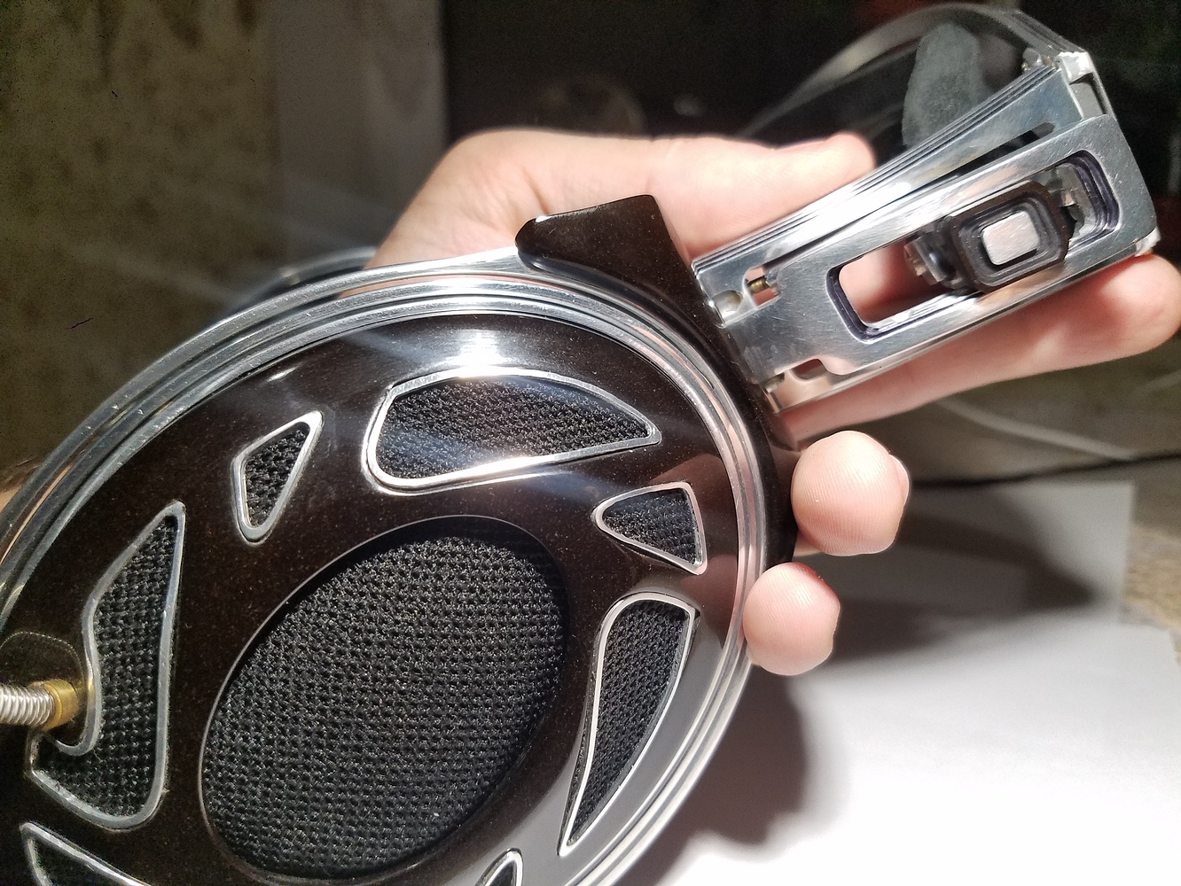

Смотрите место крепления кабеля !
Опа, а это скрытый самодельный разьем…
Обратите внимание , эта часть наушников где окна похожа на “камень” в который сделаны тонкие вставки из алюминия.

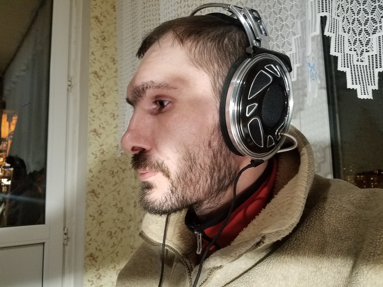

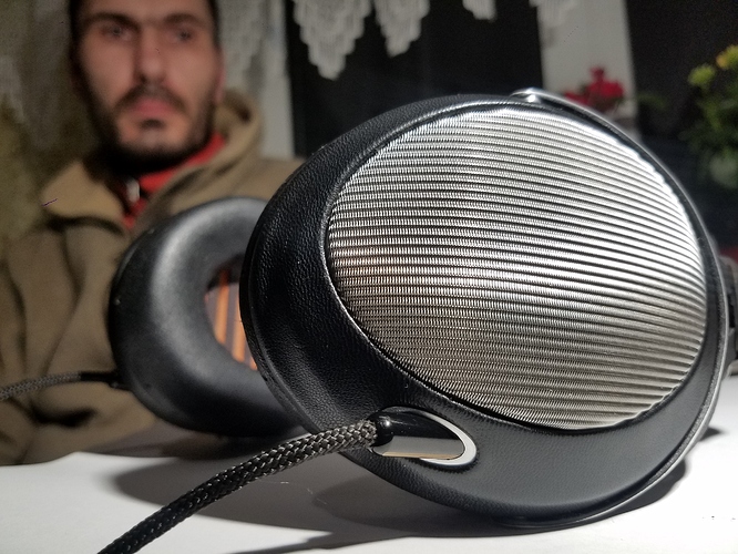

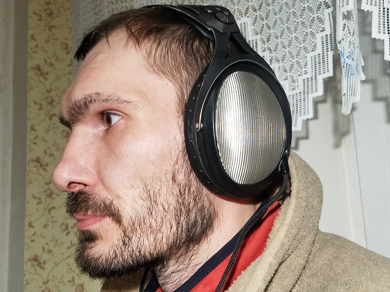

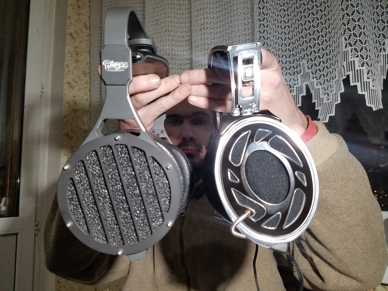

Я принёс пару своих ушей на сравнение.
Вот для примера это “1266 ФИ СС”
Посадка на голове.
( На фото Максим, я его таким образом смог сфоткать ))))) )

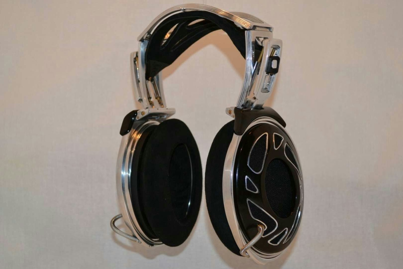

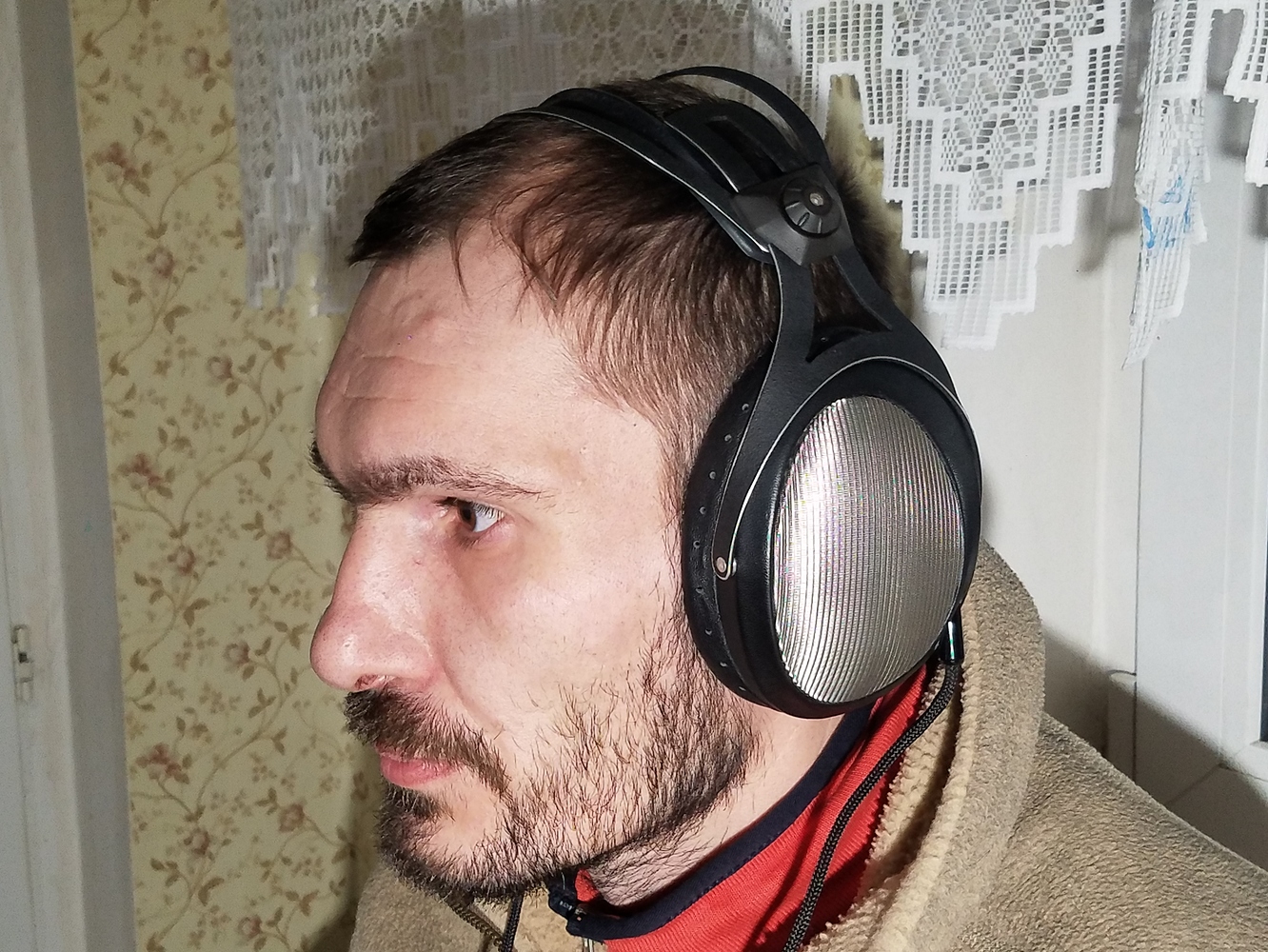

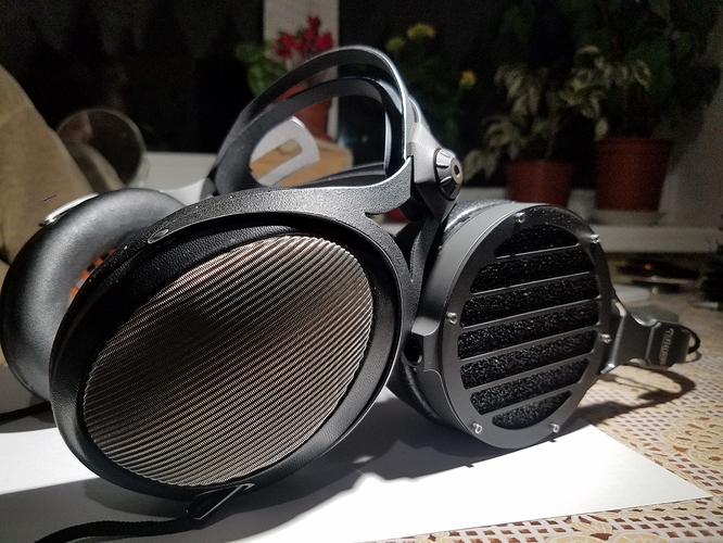

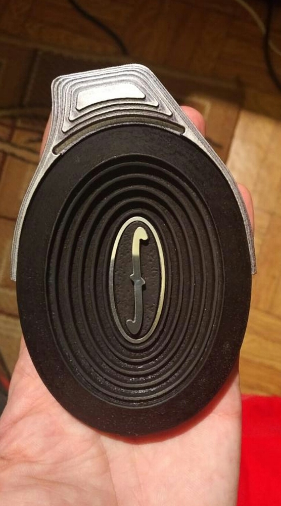

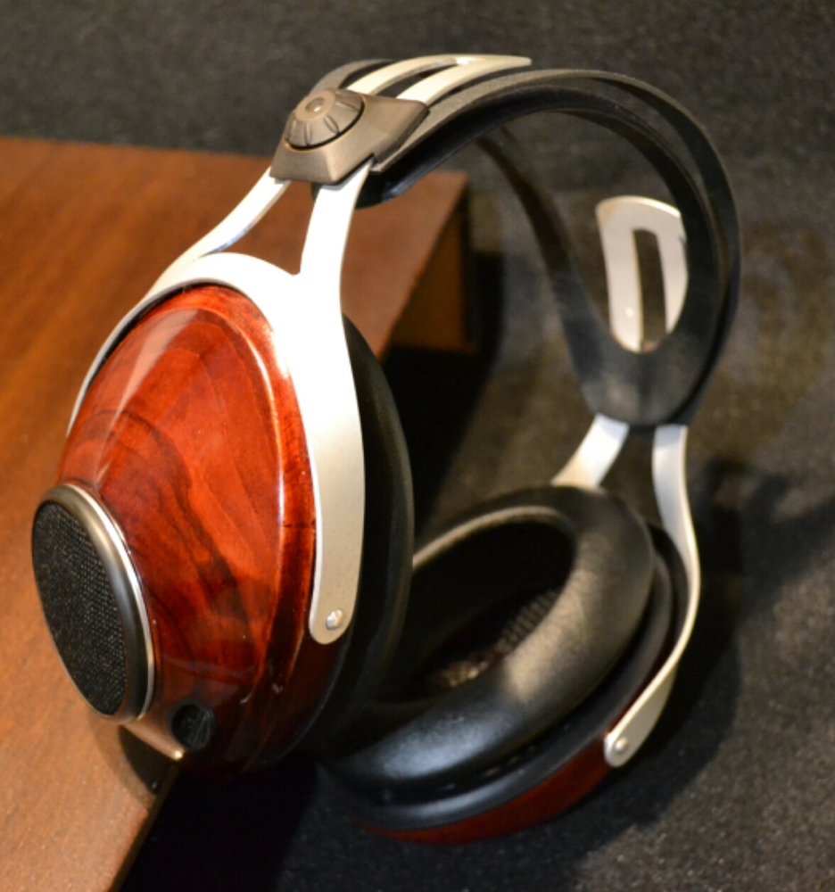

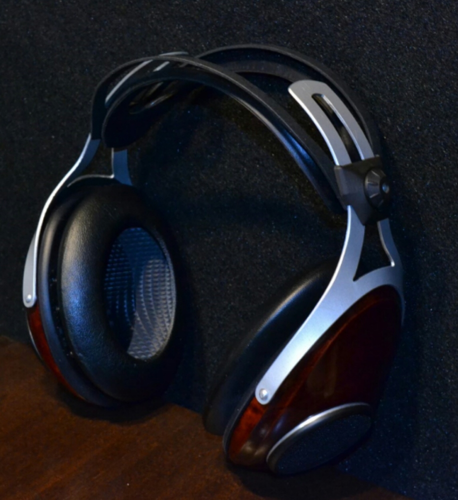

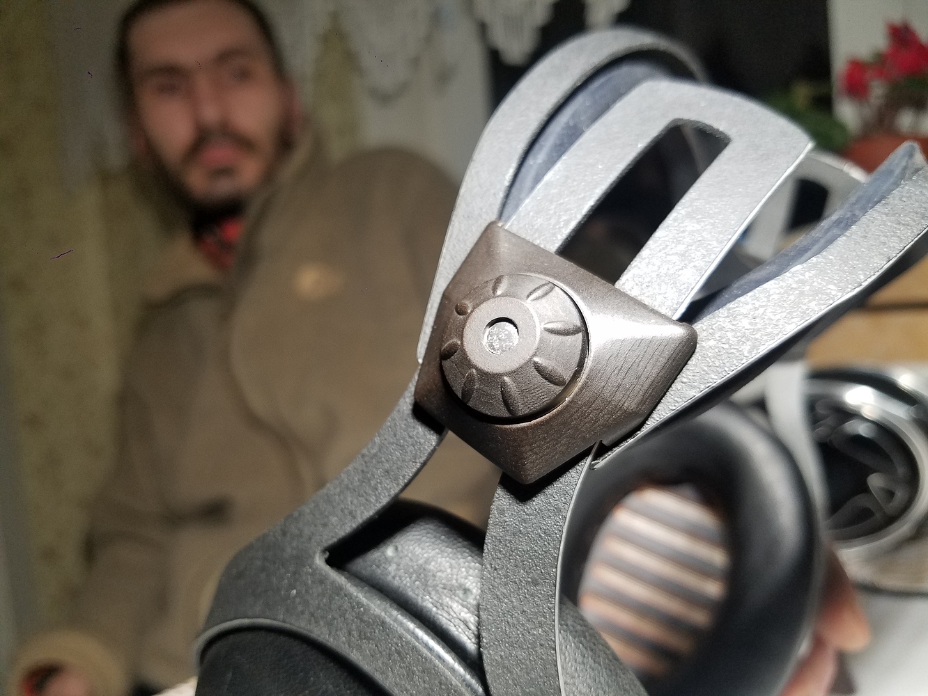

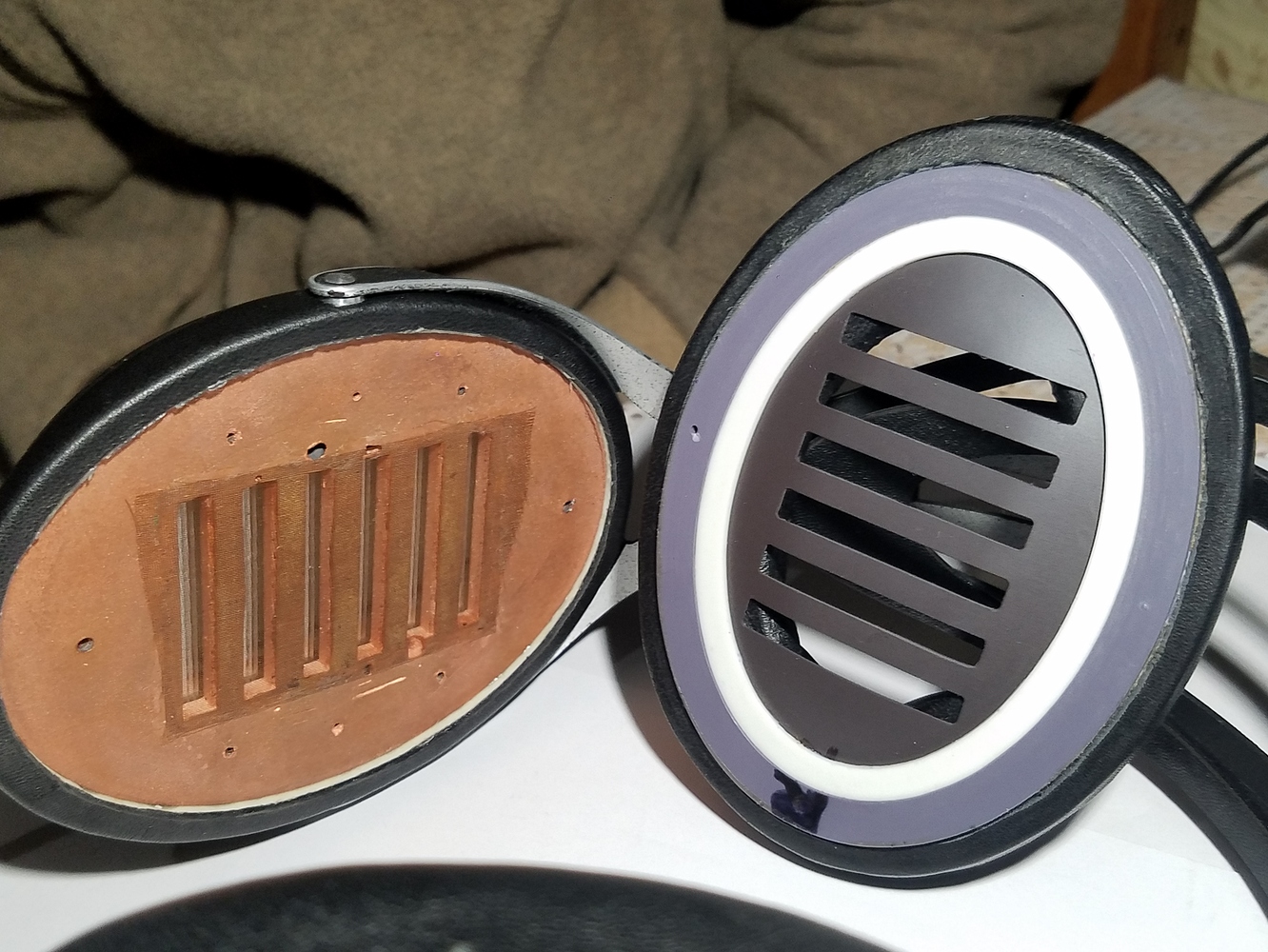

Теперь второй более новый экземпляр самодельных.
Тоже магнитная система крепления амбушюров без магнитов… с магнитным полимером !!!
Там внутри омеднение для чего- то.

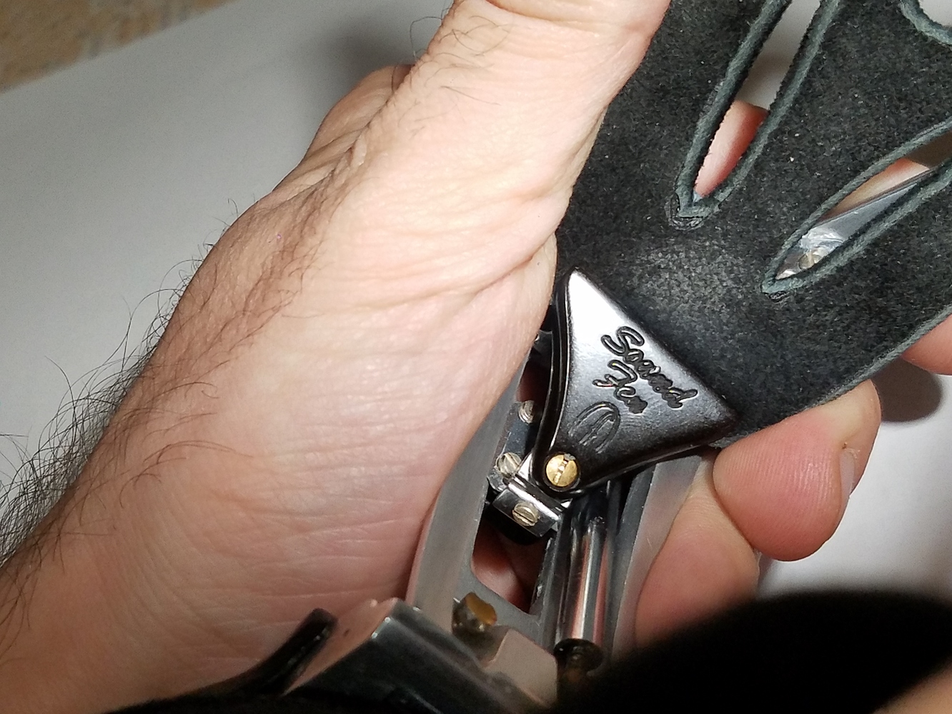

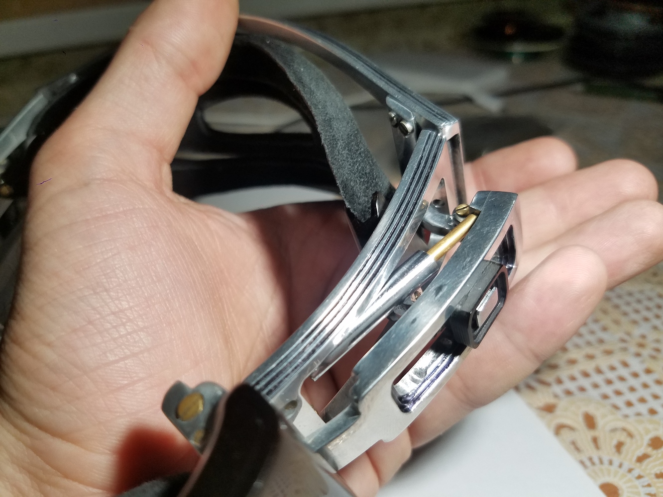

Самодельное крепление, подстройка.
Давайте ещё раз вспомним тему эстетики. И посмотрим посадку самодельных наушников с балкона.

второй вариант куда более эстетичен!!!
и похоже по посадке более удобный…

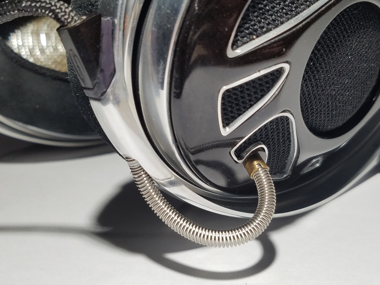

небольшой вопрос: насколько удачно место подключения кабеля - далековато сзади и штекеры смотрят вниз, а не вперед (подключи туда менее гибкий и более жирный кабель, и он будет очень неудобно за плечи задевать)…
26
хотя на фото не совсем понятно - возможно если там место примерно такое-же как у HD800 то всё грамотно продумано!
