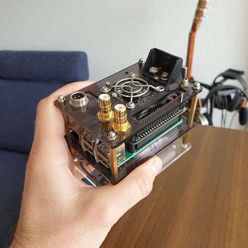

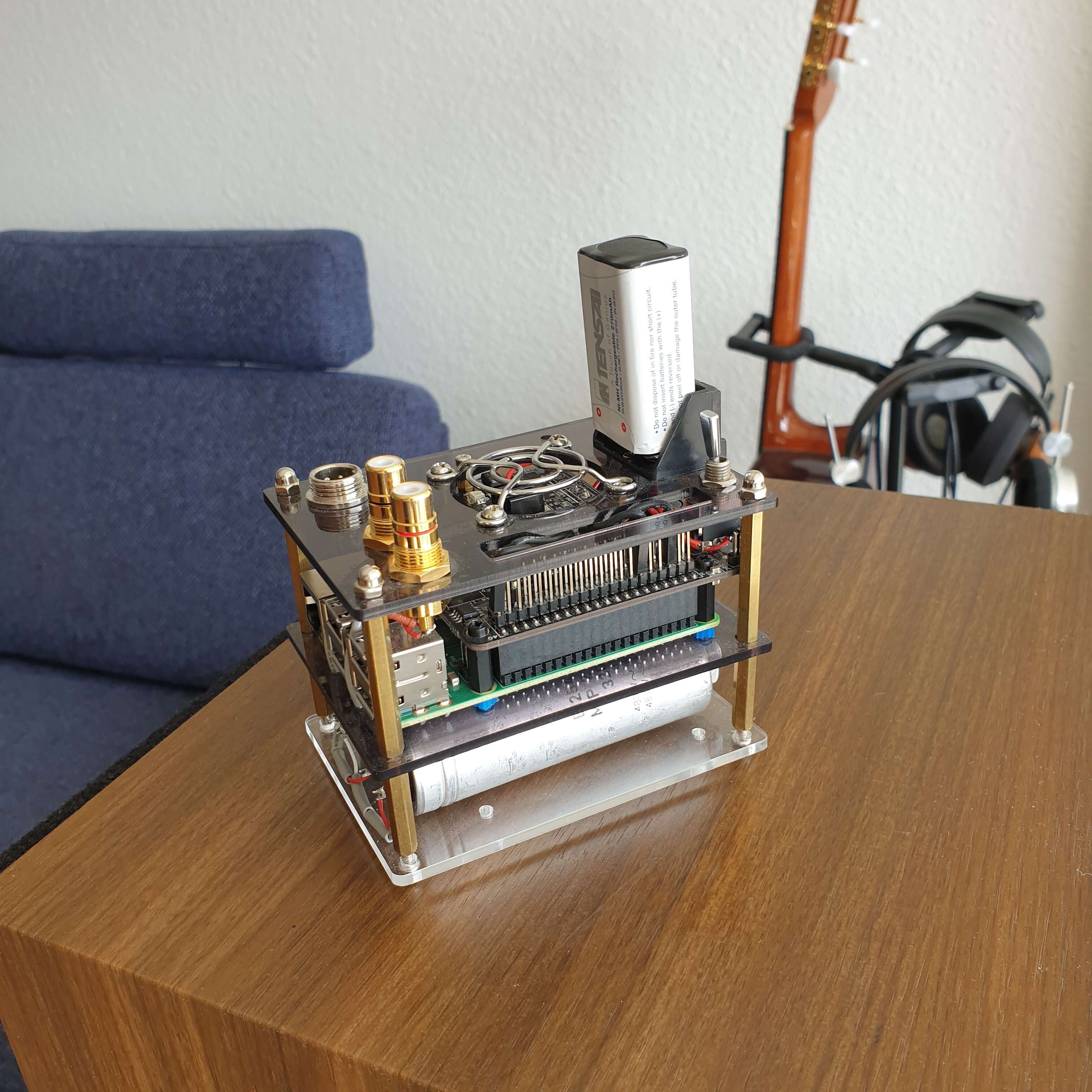

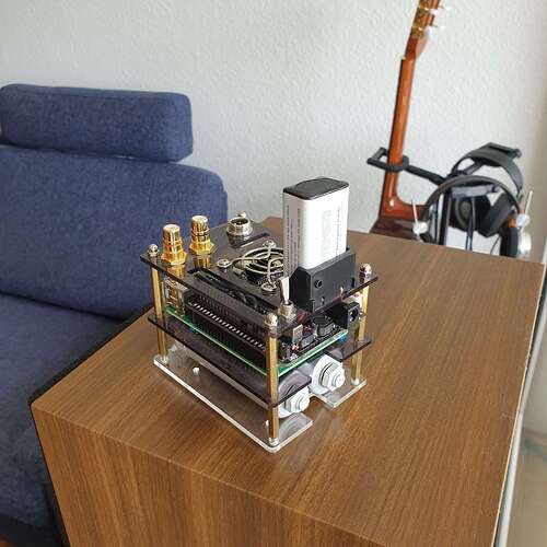

маленький фото апдейт… с “волшебной
кнопкой” )

Вадим, я так понял, что тумблер переключает питание с аккумулятора на питание малины.
Если да, то насколько сильна деградация звука при переключении питания?
Жуть как интересно бы послушать, как эта вся конструкция играет
Аналогично!
Да, точно так.
В стримере, реализовано 3 питания. Для каждого модуля системы свое.
Шумная малина, трудяга по всем интерфейсам получает отдельно свои 5В 3А.
Реклокер KALI, отвечает за точность I2S - отдельно получает 5В.
И заключении ЦАП чип 1543 аналоговый сегмент - получает свой ток от батарейки, то что в конце концов мы слышим. И я оооочень много отслушал разных вариантов чтобы найти лучшую комбинацию. Тумблер позволяет переключить на лету питание цапа с батарейки на 5В реклокера. И разница… меджик улетает и все становится скучно ) Он собственно для этого и задуман, сравнивать на лету, и получилась меджик кнопка )
Но и свой функционал преобрела, сел аккамулятор, щелк и все играет дальше, поставил пока новый и обратно щелк. И второе, любой может на клемы подать что захочет. Супер ленейное питание, другие аккамляторы или батарейки… и это попадет сразу в чип. Море для экспериментов. Как сейчас, в любом случае готовое играющее решение.
Что оказалось интересно, то учитывая такое полное раздление и развязку всего и вся, предполагал, что Малину и реклокер можно питать тем что есть под рукой. Но в реальности, оказалось совершенно не так. Стало слышно каждый отдельный блок питания. Точнее слышно когда играет, а когда нет. И это, как по мне еще одно подтверждение правильности подхода. Всю так очно подобранно и настольно, что слышно малейшое изменение, кабеля, фазу, конденсаоры… как тестовый прибор ) что по сути отчасти правда, т.к. мы ушами постоянно измеряем насколько правильно все в time domain, xотим того или нет. Слушая музыку…
