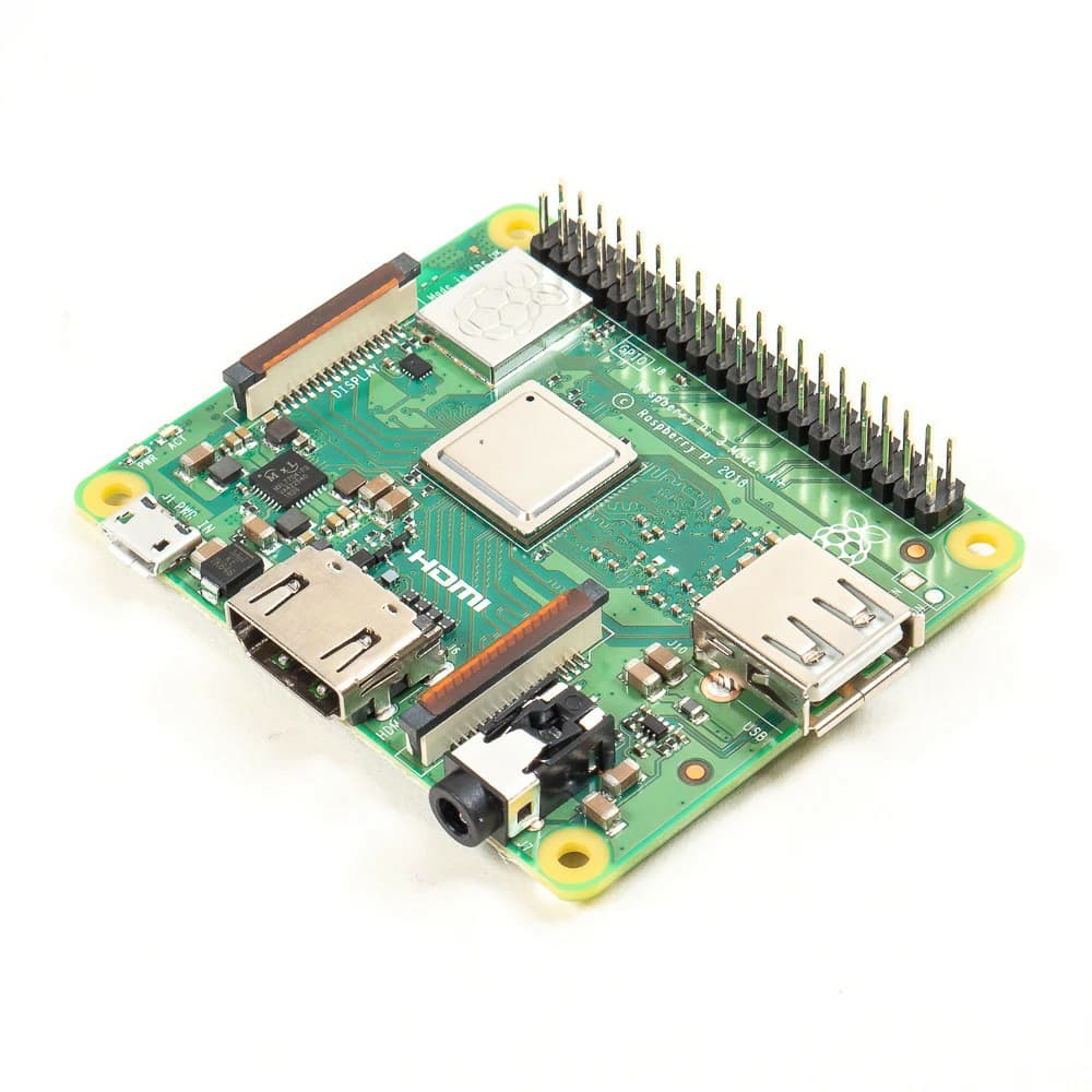

Скажите, а малинку 3b+ заказывать? Планирую слушать только Tidal по Wi Fi
Из особенностей RPi-3А+ следует отметить вдвое меньший объём ОЗУ, а так же неограниченный ничем ток юсб порта. Ну и в целом меньшую прожорливость, да.

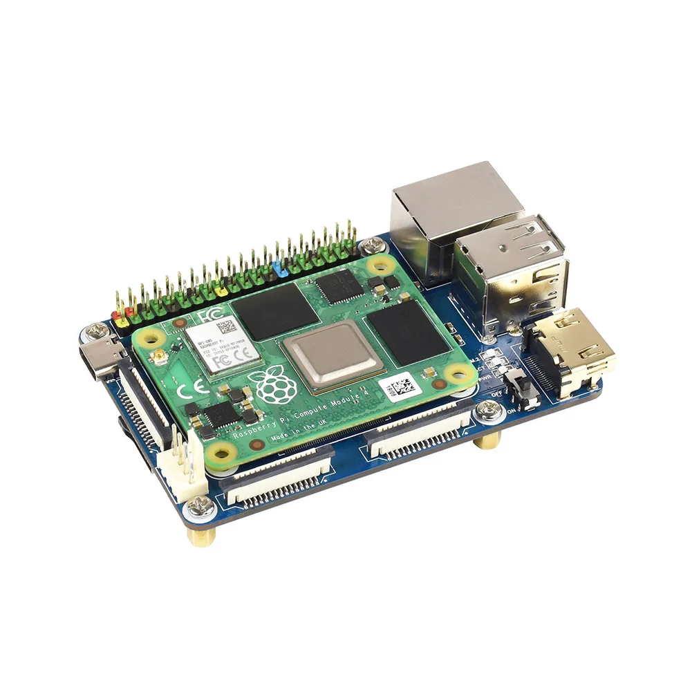

Это понятно (ЦАП с Мастер и не нужен, так как при стриминге не HiEND), а вот встанет ли плата KALI на GPIO платы расширения и не будет ли её задевать модуль?
К ней подходит практически любой ЦАП с I2s шиной.
По фото проблем не вижу. Но и не вижу вообще в таком решении особенного смысла. В “аудиофильской” малине (типа как у тех же ALLO) главное правильное питание и платка куда вставляется модуль как правило имеет довольно внушительные размеры. Тут же вопрос питание не решается, а дается инструмент для работы с модулем перед его интеграцией в конечный продукт. Ну так мне видится.
Зато нет WiFi котрый вносит помехи да и перспективен этот модуль, а внушительные размеры специализированных для звука платок это их недостаток.
