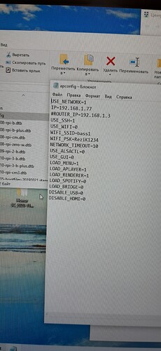

Увидел сам на wi fi почему то 0 стоит, хотя ставил 1. Sd карту на горячую можно вынимать или лучше малинку выключать?
Выключать
Можно зайти удаленно и поправить конфиг ничего не выключая
Спасибо за советы. Поставил 1 в конф. Всё равно малинки в сети нет.
Роутер какой? Диапазон, 2,4 или 5?
Старенький asus скорее всего 2,4, почему малину не видно в сети допустим телефоном у которого есть 5.
Да софт yoctoap. Коплект малинка, калли, цап пока платка на es9023. Ip 192.168.1.77
Уверены в правильности настроек как в YoctoAP так и в роутере?
Просто сам столкнулся с невозможностью подключения YoctoAP по wi-fi к моему новому роутеру, со старым было отлично. Поэтому и брожу по темам, набирая критическую массу “проблеммных”, как фидбэк для Игоря.
Андрей, и роутер пробовали прописывать? не помогает? Жалко если есть несовместимость такого уровня что не подключается к определённым роутерам (
Вадим и так и сяк и через косяк пробовал. Причем рСР цепляется отлично, а YoctoAP не желает ни в какую. Роутер из актуальных в сетевой ветке - Tenda AC10U, в режиме собственно роутера. Пробовал и 2.08 и 2.09 версии - результат одинаков.
