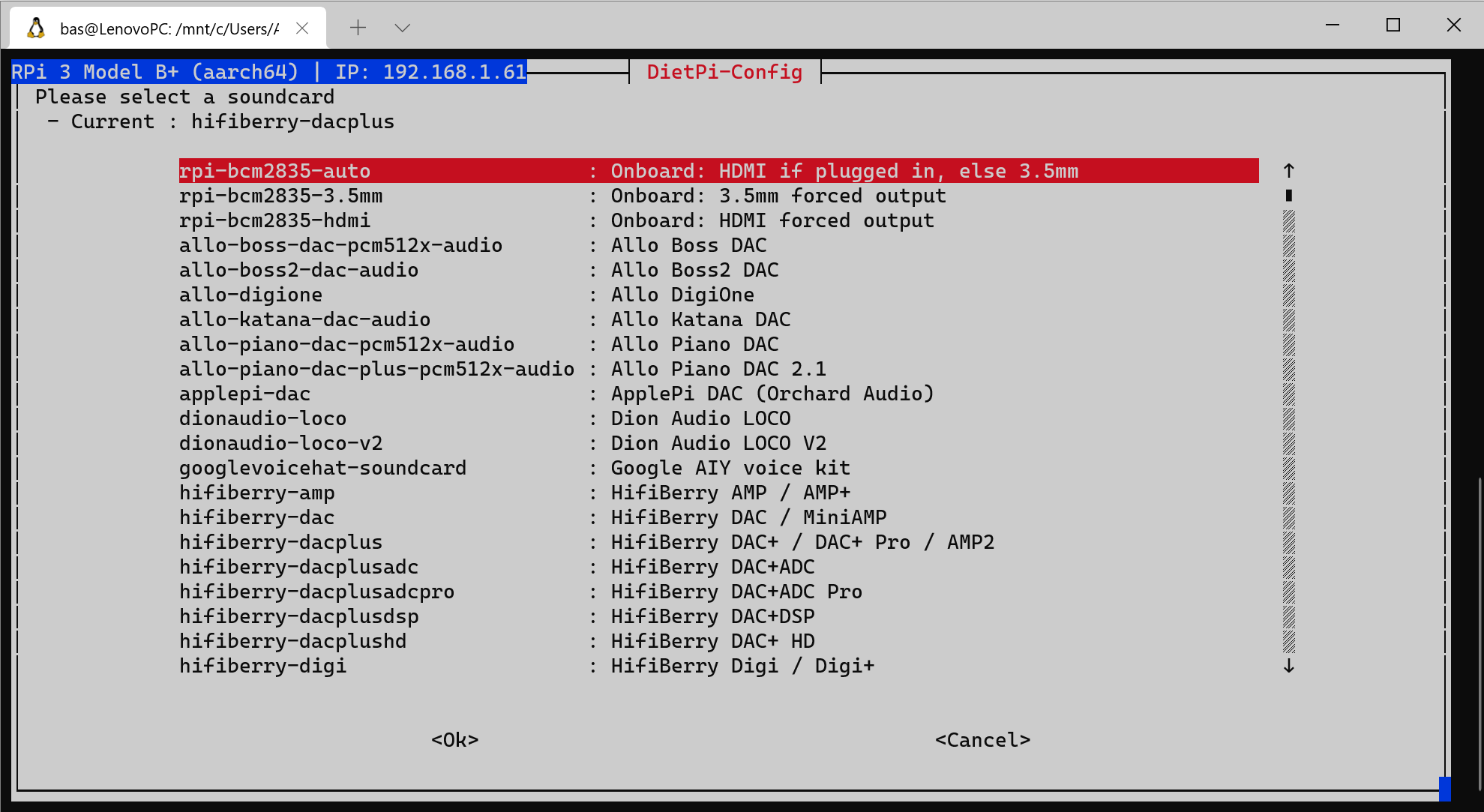

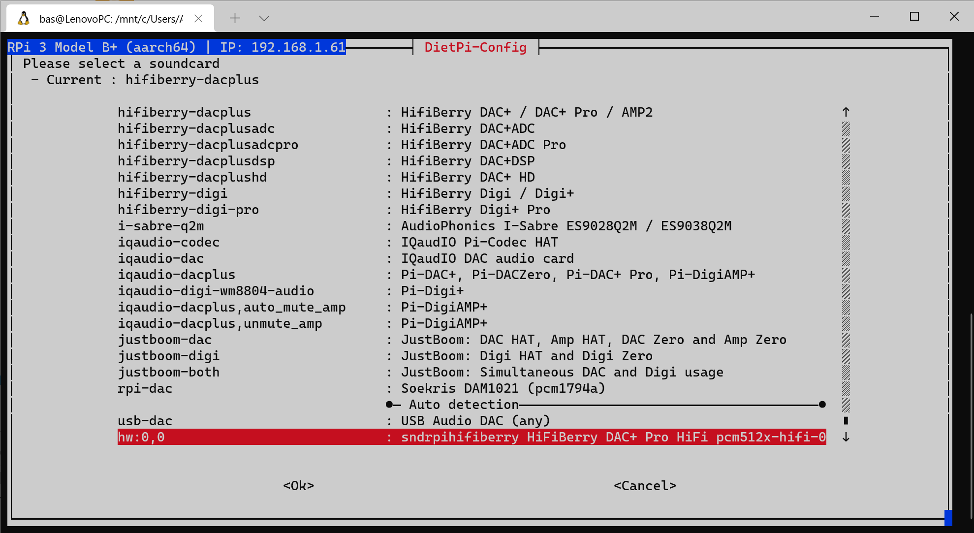

А какую карту нужно выбирать в настройках алсы? В ropieee я вижу присутствует Raspberry Pi DAC (I2S) тут его нужно выбрать? А вот в моем любимом DietPi я похожего не наше, в нем не заведу?
Да, нужно стандартный RPi dac(i2s), это по сути вывод I2S на GPIO… как будто шляпы никакой нет, без спец драйвера…
Покажите, какие варианты похожие есть в DietPi
RPI Dac выберайте
Похоже в DietPi надо выбирать rpi-dac Soekris DAM1021
Да понял, спасибо
